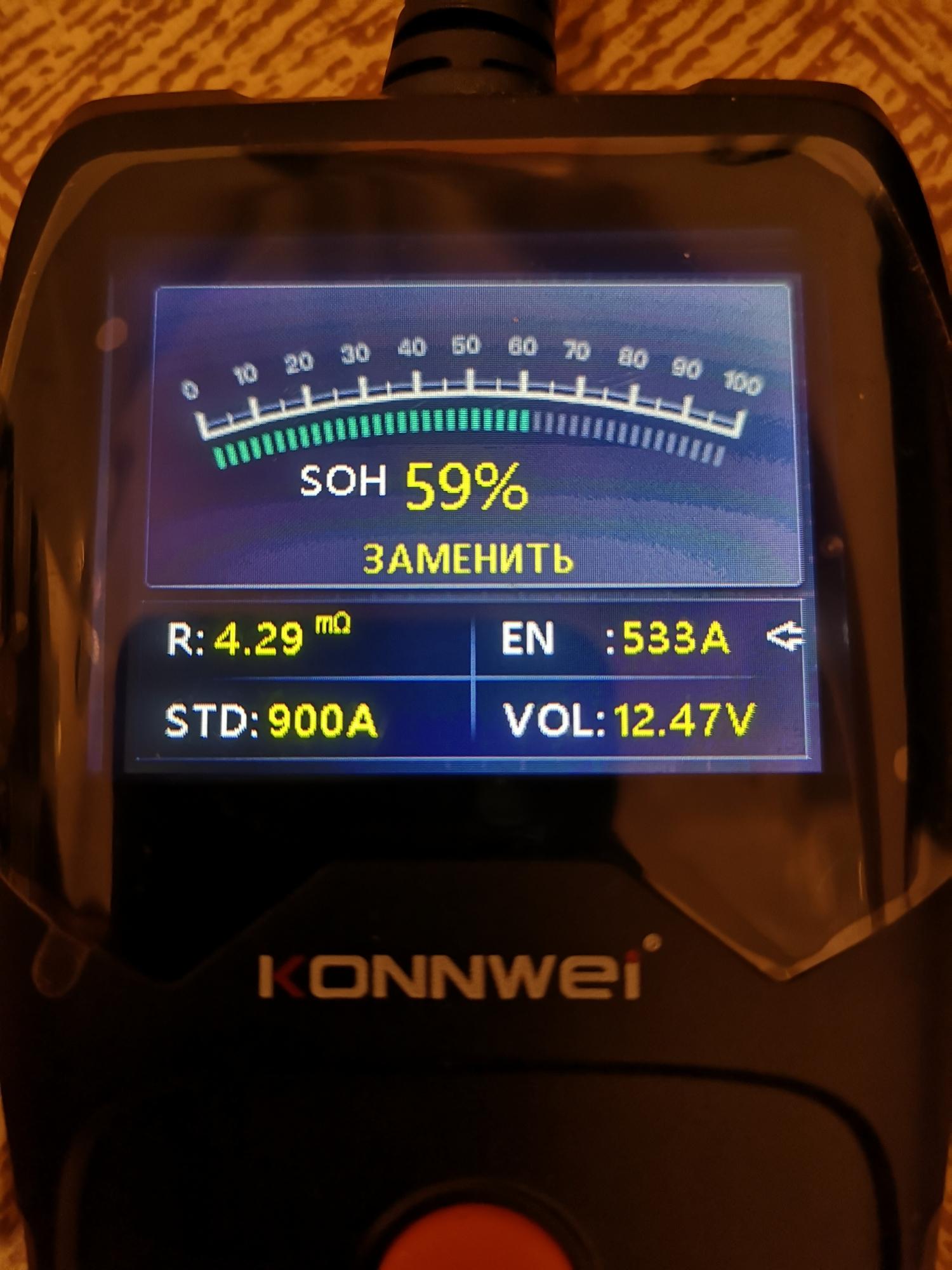

Приветствую всех.
Подскажите пож. по такому вопросу
Аккум АГМ 12V 90Ah 900A(EN) 2011года.достался от товарища) от BMW.
Эксплуатирую года три, раз в пол года подзаряжал ЗУ stek 5 (имел не осторожность по глупости купить это зу)
Этим летом сделал несколько циклов заряд разряд с использованием Эл. нагрузки 60ватной и этим ЗУ.разряжал до 10.5В
Ёмкость акума поднялась до 70Ah.
Уже есть и конвий и кулон 820.
SOH :59%, R: 4,29мОм, EN:533A, VOL:12,47V
Сейчас сделал, во всяком случае попытался по методичке Branimira
Долил дист. вады. (ушло примерно по 60мл в каждую банку.)
Первая стадия в два захода, 1й заход при U=14.7V I=1.8А 47 часов до тока 0.3А. 2й заход I=0.3A при том же напряжении с вечера до утра, ток упал до 0.2А.
Маты после этого стали мокрее, в некоторые ещё продлил немного.
SOH :67%, R: 3,75мОм, EN:610A, VOL:12,66V
Далее постоял пол дня (не хотел оставлять без присмотра пока на работе)
Вторая стадия. U=16.3В I=2A, ток достаточно быстро снизился до 1А, и далее снижался до 0.3А. Газовыделение было во всех банках(нагрев не ощущал) банка возле + газовала активнее.
Выдержал часа три. Отстоял ночь. Утром показания
SOH :67%, R: 3.78мОм, EN:605A, VOL:12,63V
Поставил на разряд нагрузкой при токе 4.5А до напряжения 10.5В.
По результатам после второй стадии
Напряжение и пусковой ток упали, внутренне сопротивление немного выросли. Я так понимаю и ёмкость особо то не поднимется (после разряда отпишусь)
Вопрос по доливу воды - на каком этапе делать? Может я зря перед вторым этапом долил.
Как вообще правильно в моём случае с этим аккумулятором поступить?
И как более грамотно и разумно задействовать для этих процедур ЗУ Кулон 820?
Спасибо, с уважением.

Branimir
#4722
[user]auratum[/user], судя по поведению Вашего АКБ на заряде и дозаряде, он в хорошей форме для своего возраста и не имеет разбаланса.
70Ah остаточной емкости тому подтверждение, хотя, Вы не указали величину тока предыдущего разряда (полагаю, также около 5%).
Вы все верно сделали по методичке и насколько верный уровень долива дистиллята получился будет видно после отстоя пару суток (маты будут выглядеть полувлажными-полусухими, но даже, если будут излишне влажными - не беда, утрясется).
Кстати, замер тестером надо проводить также через сутки, а лучше через двое (более верные-точные показания получите!), чтобы все пузырьки успели покинуть банки (лучше дать АКБ постоять с открытыми пробками это время) и температура пришла к нормальной.
Разряд тоже рекомендую начинать не ранее.
А замер после дозаряда и непродолжительного отстоя обычно показывает ухудшение параметров сопротивления и пускового тока
(что обусловлено еще и тем, что на полностью заряженном АКБ с полной мах-плотностью электролита, т.е. полностью десульфатированного,
сопротивление вырастает согласно графика:
Из графика видно, что тестер покажет самые лучшие параметры по сопротивлению и пусковому току АКБ при плотности 1,22-1,24 --->
что совершенно нельзя считать полным зарядом.
Касательно долива дистиллята:
я доливаю до блеска матов в конце основного заряда (конечно, если сухость матов в банках не критичная и позволяет сделать основной заряд без нагрева и терморазгона ---> иначе доливаю сразу перед зарядом, но не довожу до блеска матов, когда уже явно не впитывается).
А на дозаряде более 2-3 часов повышенным Umax влага, по-любому, должна выступить поверх матов (ее место в матах займут пузырьки от газообразования).
После этого разряда заряжайте этот АКБ обычным способом током 0,1С до 14,7v при температуре +20-25 гр. до снижения тока до min-значений из ранее полученных Вами. Дозаряд также можно сделать непродолжительным (на пару часов), т.к. ток, думаю, будет снижаться аналогично.

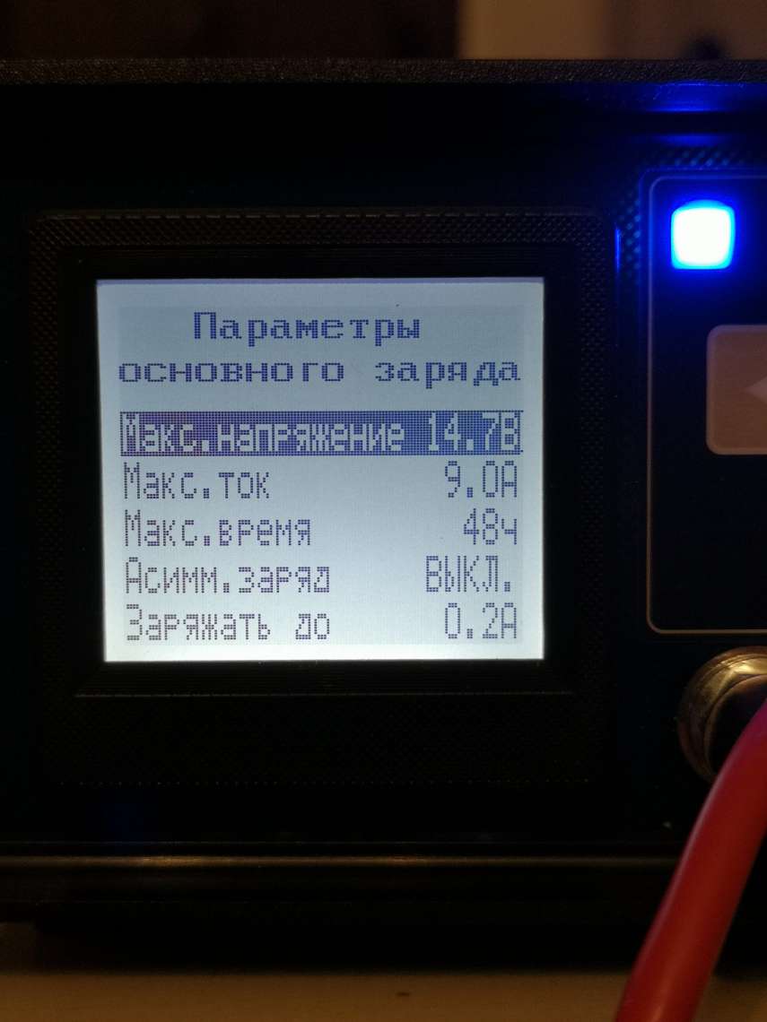

Цитата: Branimir от 28 Окт. 2020 в 21:23
[user]auratum[/user], дозаряд для Вашего АКБ лучше вести при температуре +20+25 гр током 1,5% при отпущенном Umax в течение 2-3 часов (должен подняться по U до 16,5v или около того ---> что будет означать, что все банки ровненькие)
или током 2% при Umax=16,2-16,3v также 2-3 часа (ток должен снизиться до 1-0,7%).
Величины токов считаем всегда от номинальной этикеточной емкости.
Branimir , спасибо за Ваши рекомендации по заряду. Кое что прогрессивно изменилось. Но вопрос, возможно ли улучшить и как правильно поступить далее?
Аккумулятор 2011года
После заряда по методичке и разряда током 5%, провёл заряд АКБ обычным способом со следующими установками.
Температура воздуха 23 градуса
Предзаряд: U=12V, I=1,8A.
Основной заряд: Umax=14,7V, I=9A, Макс. время 48ч, заряжать до I=0,2A.
Дозаряд: Umax=16,5V, I=1,4A, продолжительность 3часа.
Максимальная температура поднималась до 27 градусов, основной заряд закончило ЗУ при снижении тока до 0,2А и перешло на дозаряд.
По итогу за примерно 46 часо ЗУ влило 90,9Ач.
После отстоя, почти двое суток, жидкость ушла в маты (сразу по окончании зарядки её было достаточно много над матами) и был произведён замер тестером конвиком
VOL=12.69V , R=3.48mOm , EN=656A
Возможно ли как то улучшить показатель пускового тока?
Нужно ли провести ещё один цикл разряд заряд? уточнение - заряд именно малым током, как было сделано ранее.
Странное поведение на стадии дозаряда :
Напряжение выше 16,3В не поднималось , но при выставленном I=1,4A ток поднимался кратковременно да 1,6А (это норма или глюк ЗУ Кулон 820?)
С уважением.

silandser
Цитата: auratum от 02 Нояб. 2020 в 13:07Основной заряд: Umax=14,7V, I=9A, Макс. время 48ч, заряжать до I=0,2A.
Как это соотносится с зарядом данным методом?
auratum
Извиняюсь, не понял вопрос?
Лучше иметь но не нуждаться, чем нуждаться и не иметь.
silandser
Цитата: auratum от 02 Нояб. 2020 в 13:35Извиняюсь, не понял вопрос?
Шапку темы читали? Какой зарядный ток должен быть? Почему у Вас зарядный ток 9А?
Цитата: UriBas от 11 Окт. 2019 в 17:22ПЕРВАЯ СТАДИЯ ЗАРЯДА малым током 0,02С  для AGM
