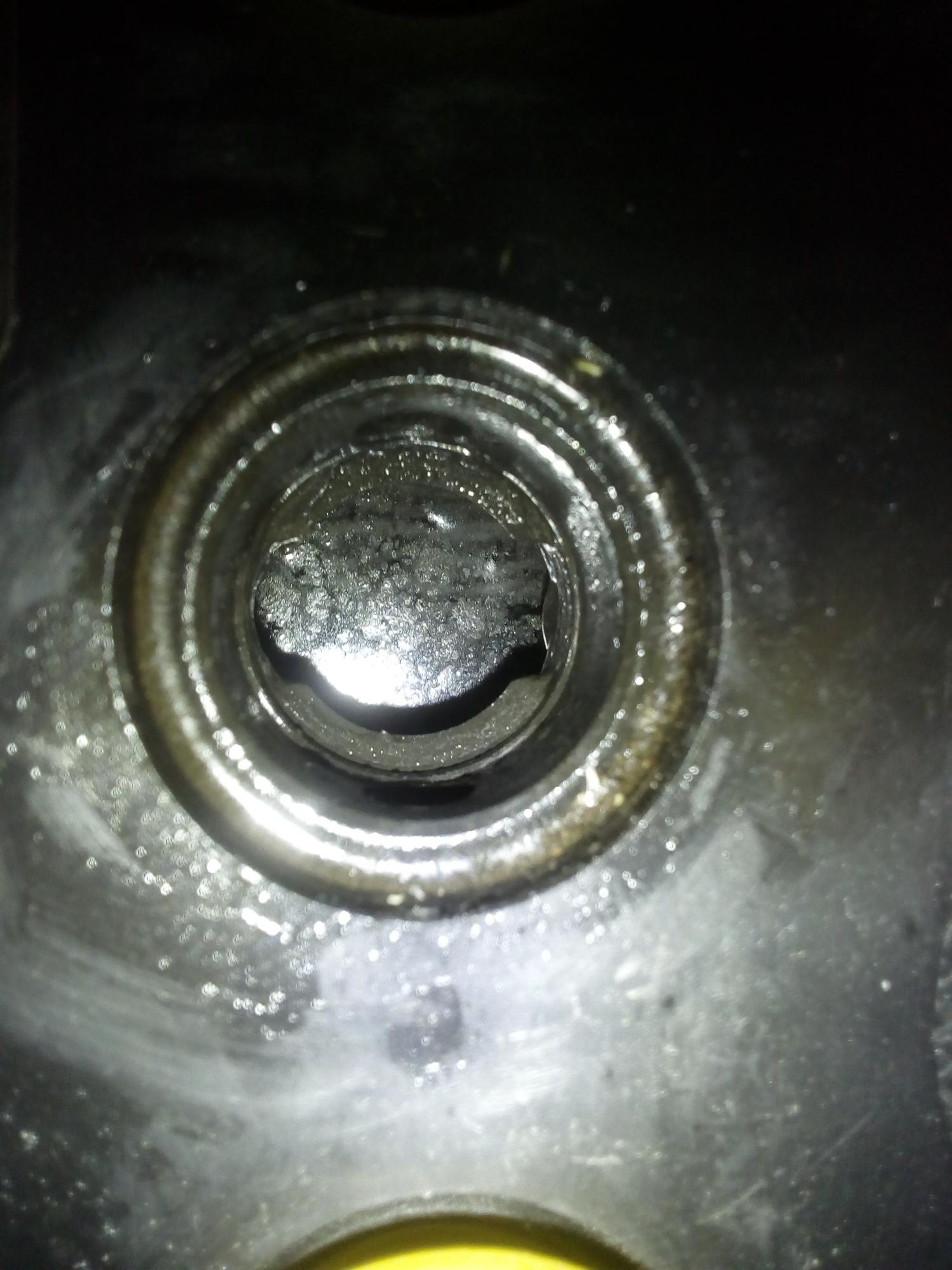

Цитата: Gunner от 03 Нояб. 2020 в 11:27Серый налет хорошо виден на пробках.
Это нормально для старых ревизий Тюмень стандарт - можете не переживать. https://www.drive2.ru/l/463396323425517764/
2 АКБ в использовании - такая же картина.
baton45
[user]Gunner[/user], после таких перепетий  отличные данные.  Ну ещё второй КТЦ для закрепления результата. Дальше, имхо, просто пустая трата времени.
Gunner
Цитата: ivan80 от 03 Нояб. 2020 в 14:12Это нормально для старых ревизий Тюмень стандарт - можете не переживать.
Спасибо! Только у меня немного другая картина, серый налёт еще и на поверхности электролита плавает, что даже трудно рассмотреть пластины...
Цитата: baton45 от 03 Нояб. 2020 в 14:35после таких перепетий  отличные данные.
Да, сам удивлен)
ivan80
[user]Gunner[/user],Норма это - Такая же картина и у меня. С ареометра оттираю эту гадость постоянно. Тюменская "присадка" улучшайзер для акб))))
baton45
Gunner
Цитата: ivan80 от 03 Нояб. 2020 в 15:24Тюменская "присадка" улучшайзер для акб))))
Успокоили, спасибо) Не знаю только, насколько она животворящая)
