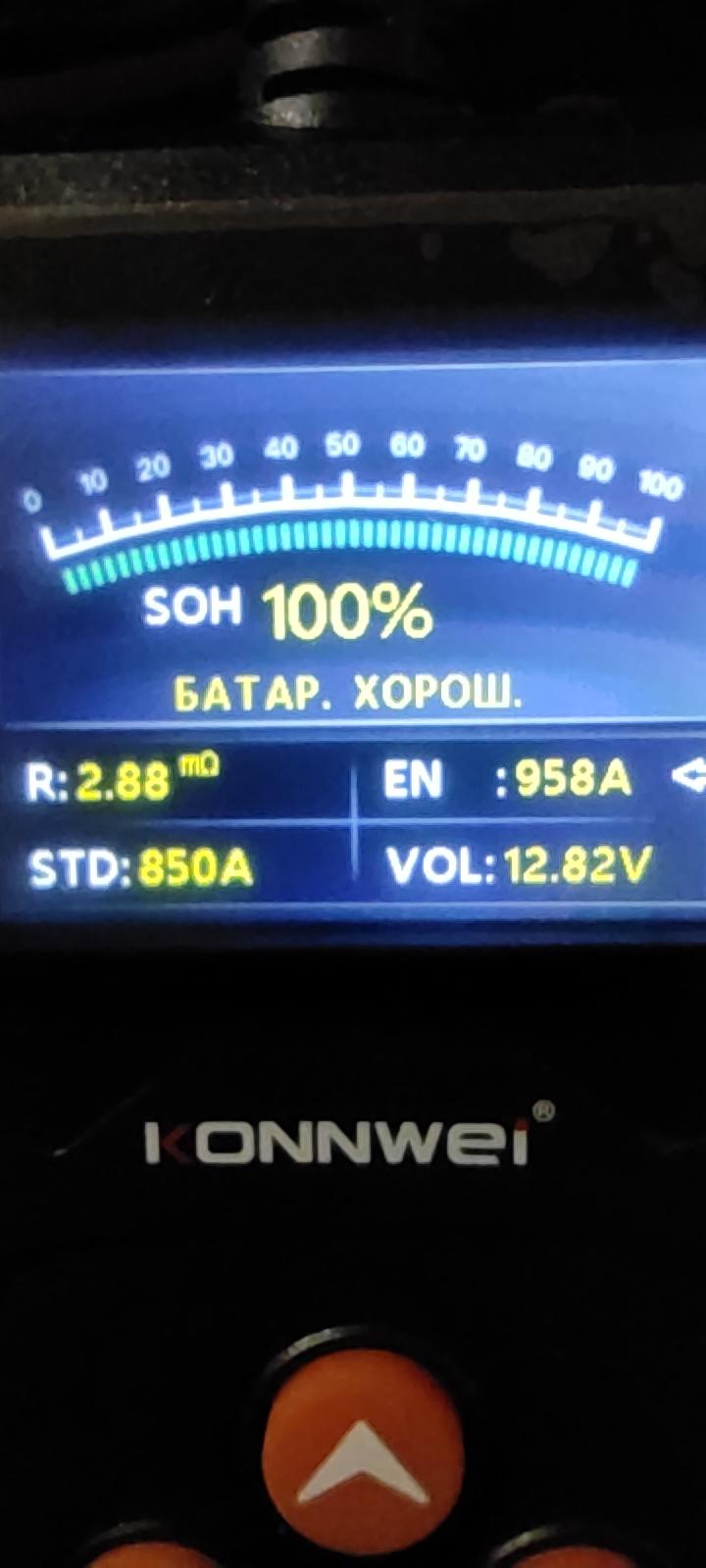

Приветствую! После всех реанимационных действий, аккумулятор после недели опять стремится к своему напряжению около 11.5 вольт. Раскачать одну или две больные банки не смог. Решил переполюсовать. Сейчас стоит и заряжается в обратной полярности током 2A. Принял уже больше 20 Ач, напряжение около 10.5 вольт. Хочу спросить у вас совета - при удачном раскладе и полной зарядке после переполюсовки, замера емкости до 11 вольт, стоит проверить на разряд в течении недели? Если все в норме, как вы думаете надо вернуть полярность обратно на место или пользоваться?
Varta Silver Dynamic AGM 595 901 085 - Емкость: 95 Ач
Ток холодной прокрутки: 850 A
Зарядное устройство Кулон-912 Wi-Fi

[user]RUSTAMABRU[/user], настройтесь, что процесс переполюсовки - это не только залить в АКБ 8-10 номинальных емкостей (лучше током не выше 3-4%).
Это еще и пару-тройку КТЦ с полными зарядами-дозарядами
(когда зарядом вливается в 2 и более раз больше емкости ---> назовем это доформовкой пластин).
Хотя, авто-АКБ могут ограничиться одним разрядом и далее доформуются на авто (если режим эксплуатации это позволяет, т.е. если это не редкие-кратковременные поездки).
Первый разряд лучше не разряжать ниже 11,4-11,6v (или даже до 12v ---> ориентир на поведение АКБ по min-току на заряде и поведению на дозаряде).
Если состояние пластин не очень, то на основном заряде может не достигать min-тока даже 0,5-1% (и на дозаряде ток падать не будет, а напряжение может не подниматься выше 15,4-15,9v --->
часто это происходит даже при более-менее нормальных пластинах, вплоть до второго разряда
или у АКБ, больных хроническим разбалансом в прошлой жизни).
