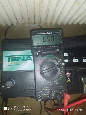

[user]Branimir[/user], закончился заряд imax током 0.5А до 14.7В. до 0.2А. 0.1 А не  появилось даже после 10 часов заряда.
переклбчил заряд на  Pb7 током 1.1А. напряжение 16.3 на выводах акб достигло за 10 минут. ток не снизился. Если заряжать далеее, то напряжение продолжает подниматьмя....
что сие значит?
зарядку перенес на кулон820 с током дозаряда 1,1А и нарряжегие 16.3В.
через 10 минут ток стизился до 0.9А приинапряжении 16.18В
Branimir
Цитата: 386vw от 28 Нояб. 2020 в 16:10переклбчил заряд на  Pb7 током 1.1А. напряжение 16.3 на выводах акб достигло за 10 минут. ток не снизился. Если заряжать далеее, то напряжение продолжает подниматьмя....
что сие значит?
Это значит, что плотность в банках поднялась до ~1,28-1,29 и поэтому на токе ~1,5%=1,1А напряжение поднимается выше 16,3v
(т.к. с ростом плотности электролита растет и сопротивление согласно графика:
а при выбранном Вами на IMAX b6 режиме заряда CC=1,1A, т.е. постоянства тока, логично растет и напряжение --->
что есть хорошо, т.к. заряд сможет дотянуться до самого низа пластин,
где может оставаться сульфатация, с учетом имевшегося у Вас расслоения электролита, и обеспечить т.о. равномерность заряда по высоте --->
остается лишь вовремя делать перемешивание для усреднения плотности по высоте в банках для продолжения и успешной десульфатации)

386vw
Цитата: Branimir от 28 Нояб. 2020 в 16:462-х часовое перемешивание током 2%=1,4А делали после длительного заряда-дозаряда ?
нет. сейчас эго можно сделать. т.е. снять с дозоряда кулоном и поставить на imax в режиме Pb7?
Добавлено 28 Ноя 2020 в 16:59
не стал дожидатьмя ответа и решил показать что кажут приборы.
Добавлено 28 Нояб. 2020 в 17:00
Цитата: 386vw от 28 Нояб. 2020 в 16:10либо не парить мозг и ставить на авто и с удовольствием и с чувством выполненного долга, эксплуатировать (периодически замеряя НРЦ после длит. простоев).
наверное так и сделаю... вот только перемешаю...электролит...
386vw
пока писал, показания мультика изменились...
что делать? мешать 2 часа или снять с заряда и на отдых его, а потом на машину...
Branimir
[user]386vw[/user], заряд ведете не возле радиаторов отопления, случайно?
При какой t ?
386vw
Цитата: Branimir от 28 Нояб. 2020 в 17:54заряд ведете не возле радиаторов отопления, случайно?
При какой t ?
рядом...  там около 22-24 градуса. акб холодная.
