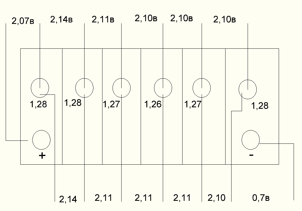

 Всем доброго дня. В общем 27.11.20 коллега по работе притащил АКБ,не смог завести машину.Машина куплена 14 году и АКБ в нем Исток 62АЧ. Ребята работают 2/2 сутки .Понятное дело 2 суток на сигналке,потом домой и опять отдых под сигналкой двое суток.В общем я его поставил на зарядку с током 0.02С 20:00 и до семи утра,что бы смог завести и уехать домой.Предложил метод Бранимира,отказался ,сказал что купит новый.Я дал ему в замен дохлый АКБ сдать и купит новый,а этот АКБ сегодня отдал меня для теста. Во всех банках полная зима. Ребята кому нибудь удалось полностью убрать снежок?  Пока будет греться до комнатной температуры,а после пойдет на разряд током 1А и на заряд с 0,01С,0,02 не хочется слишком много снега.Как прогреется замерю НРЦ,плотность
Сделал замер НРЦ12,89в. Минусовая банка кирдык! Еще летом пробовал в других АКБ подтягивать банки отдельно,тянуться,но при разряде вернется как и было ранее. Похоже опыт про удалению снега пролетел мимо .
