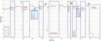

[user]Branimir[/user], Отчёт
Цитата: Branimir от 11 Янв. 2021 в 16:35arteomng, после буфера лучше позаряжайте АКБ подольше (вместо отстоя с замерами НРЦ):
- током 0,01С (20 часов) ---> проверить уровень и восполнить до нормального (если требуется)
- перемешивание током 2%=0,02С до 3 часов
- буфер CV=13,5v (8 часов)
- двухсуточный отстой с замерами НРЦ можно сократить, достаточно отстоя пару часов
- стоит еще после отстоя поставить АКБ на 1 час под CV=14,7v (на клеммах АКБ!!!) и замерить насколько низким окажется min-ток в конце часа
и тогда уже можно ставить в авто.
arteomng, пож-та обобщите информацию по Вашим зарядам-дозарядам, чтобы можно было подсчитать
- кол-во долитого побаночно дистиллята и
- залитую емкость за время дозарядов (включая перемешивания)
- если будет еще инфа по достигнутым Umax на этапах, то вообще будет КЛАСС!   (это всем будет очень полезно и интересно).
Заранее признателен и благодарю.
На рисунке ниже показан весь цикл реанимации моего АКБ EXIDE Economy TU3 (JZW 915 105 A) 72Ah 640A EN (дата изготовления 46 неделя 2018 года)
Залитые Ач
На слудующем рисунке показана зависимость тока от времени при 14.7 В (На клемах!!!) после проведения всех описаных выше меропреятий
Огромная благодарность [user]Branimir[/user] за все!  :wow:

Для АКБ, разряженных малым током 2%, например, ниже 11,1v
(т.е. с показателем отданной емкости выше 85-90%=0,085-0,90С, т.е. за >40 часов разряда)
последующий заряд токами 0,5-0,7% не отличается по эффективности десульфатации (и выравниванию банок с точки зрения равномерности заряда по площади пластин) от токов 1-1,5%
(хотя, времени на заряде АКБ проводят больше).
Похоже и возможно, что десульфатация более эффективна в диапазоне напряжений 2,30-2,45v на банку, когда пузырьки помогают перераспределению плотности применяемых малых токов. Вот там токи ниже 1% весьма эффективны, по-моему.
У меня нет опытных доказательств (только мои впечатления).
Хотя, опыты с применением токов 0,5-0,7% есть и они все положительные (НО ОЧЕНЬ РАСТЯНУТЫЕ!!!)
Добавлено 14 Янв 2021 в 20:26
Цитата: Nautic от 14 Янв. 2021 в 20:23
Может подскажете какой мощности (тока) лучше взять лампы ? Есть на 21 W 12V / 21W 24v/ Есть  на 28в (авиационные в приборные панели) - ток  их потребления могу измерить...
[user]Nautic[/user], лампы любые подойдут.
Важно лишь ток на ЗУ выставить такой, чтобы аккуму тоже хватало.
Только соблюдайте безопасность, т.к. накал ламп очень высок (как бы чего не поплавить...) --> с этой точки зрения применение 24v-ламп безопаснее (или 12v последовательно соединять, чтобы накал уменьшить)
Nautic
Цитата: Branimir от 14 Янв. 2021 в 20:25ажно лишь ток на ЗУ выставить такой, чтобы аккуму тоже хватало.
Лампа 21Вт/24В - 0,59A /. 21W/12v -1,56A /   есть еще пара на 12 в с током 0,57A каждая ( только что измерил  их ток на БП).   Понял что лучше подключить 21 Вт/24 в (она долговечнее) .  Какой ток на Accucell выставить?....
Не совсем понял - лапу подключить при разряде или при заряде (но смысл - она будет брать на себя ток)...
Прошло 12 ч отстоя после дозаряда 0,7/ 16,3 v - НРЦ 12,9 в ( по банкам 2,14 во всех). Что несколько ниже чем ранее при отстое 12 ч после заряда 14,7 v ( тогда было через 12 ч 12,94 b 2,15 по банкам)...
Branimir
Цитата: Mitya77 от 14 Янв. 2021 в 19:13
т.е нужно узнать Umin  и после этого отстой 12ч и тд, верно?
Спасибо
Отстой длительный после разряда (практиковал его ранее) не нашел стабильного подтверждения полезности на последующих экспериментах с разрядами малым током 2-3%
(хотя, на некоторых образцах оказывался полезен при опр. длительности разряда).
А Umin нам и так известно:
- при токе разряда около 2% ниже Umin=11,2v нет смысла АКБ разряжать ---> там и так более 85%=0,85С слитой емкости получите
(т.е. разряд будет длиться более 42 часов для такого образца, как Ваш)
Добавлено 14 Янв 2021 в 20:45
Цитата: Nautic от 14 Янв. 2021 в 20:38Прошло 12 ч отстоя после дозаряда 0,7/ 16,3 v - НРЦ 12,9 в ( по банкам 2,14 во всех). Что несколько ниже чем ранее при отстое 12 ч после заряда 14,7 v ( тогда было через 12 ч 12,94 b 2,15 по банкам)...
долив дистиллята учитываете?
Добавлено 14 Янв. 2021 в 20:47
Цитата: Nautic от 14 Янв. 2021 в 20:38Не совсем понял - лапу подключить при разряде или при заряде (но смысл - она будет брать на себя ток)...
мы же на второй круг осн.заряда идем, вроде, для проверки min-тока при U=14,7v ??? Сосредоточьтесь...
или Вы по своему плану?
