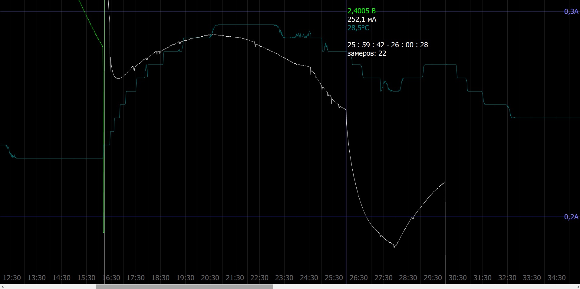

Дозаряд элемента 9Ач AGM батареи отработавшей несколько лет в UPS. (вода не доливалась)
CV 2,4 В.
Через 36 минут (от начала дозаряда) ток упал до 267 мА
Графики
Ток поднялся до 289 мА. Температура * (грязно-зеленый график) стремительно поднимается.
Через 5 ч ток снизился до 252 мА ( скорость падения тока 7,4 мА/ч)
Курсор установлен в точке демонтажа клапана.
После удаления клапана ток начал падать с бОльшей скоростью, за 2ч упал до 186 мА (33 мА/ч)
В точке установки курсора вернул клапан на место, ток и температура начали подниматься.
* датчик температуры установлен через термопасту на корпусе АКБ, сверху утеплен, что приближает показания к реальным, однако по показаниям датчика нельзя достоверно судить о температуре пластин.
О влиянии температуры на напряжение при стабильном токе читайте тут  https://electrotransport.ru/index.php?topic=60312.msg1759552#msg1759552
Во время заряда выделяются газы, % состав зависит от заряженности пластин (https://electrotransport.ru/index.php?topic=60312.msg1793454#msg1793454). Водород легче кислорода посему поднимается выше, а кислород продолжает окислять верхнюю часть пластин, т.е. - если демонтируем клапан и чем-нибудь прикроем отверстие - давление в банке сравняется с атмосферным, ток упадет, НО кислород продолжит  окислять верхнюю часть пластин. Если отверстия клапанов не прикрывать, оставить открытыми - ток падает стремительнее и более низко.
После отключения заряда клапана необходимо закрыть.

Ток на перемешивании мы уже снизили до 2%, увеличив время перемешивания до 2,5 часов ---> если ток еще снизить, то перемешивание не состоится просто...
Делайте уже,  Alex337. Должен он это выдержать.
Просто контролируйте, чтобы не нагревался выше теплоты ладони.
Большое спасибо за оперативный ответ!
Я уже запустил процесс заново. На этот раз он разогнался до 16,2 за 8 мин.
АКБ холодный на ощупь. Нагрева ни в низу ни в верху не наблюдаю. Рукой трогаю, он холодный.
У меня пока не запустилась 4-ая банка (нет пузырей).
По остальным банкам расклад такой:
1, 2 3, и 6 уровень одинаково упал (пока мах)
3 и 5 банки, раствор более мутный (видимо, работали сильнее).
1 банка – мутность меньше
2 и 4 банки прозрачные
АКБ (Pb - обслуживаемый): 12V 69Ah 360A DIN (6R0 915 105B) 2013 г. в.
ЗУ: Кулон-707 и IMAX B6 (Imin = 0,15А)
