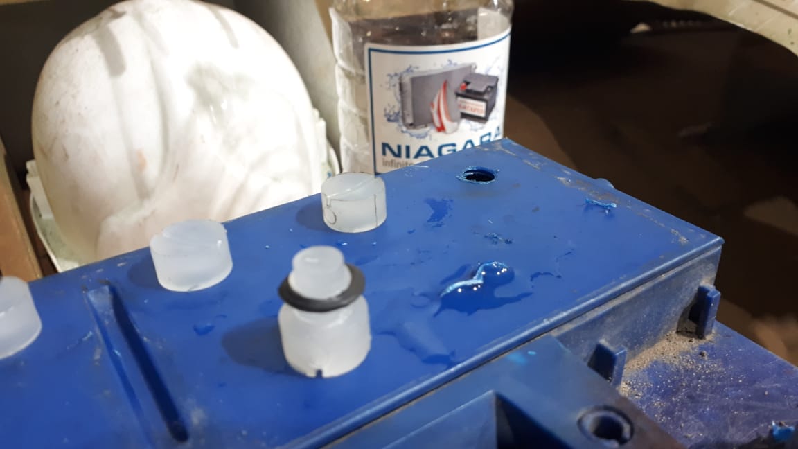

Цитата: Yklm от 28 Янв. 2021 в 21:51Аком 60Ah 5 лет , заряжал 2 раза по Бранемиру. Сейчас одна банка КЗ, плотность 0. [b-b]А на остальных плотность 1.31 но намазка поплыла.[/b-b] Электролит черный и стенки корпуса по торцам раздулись.
[user]Yklm[/user], а отчет по работе с этим АКБ выложите пож-та с подробностями.
Тем более, тестер и рефрактометр у Вас есть ---> очень интересно было бы разобраться что произошло (что было, что стало, на чем сердце успокоится... :-D)
Раздувает, обычно от сульфатации (причем, длительной).
Я так понял, раздувание банок произошло в торцах АКБ (т.е. именно крайние банки раздулись по толщине пластин)? Фото есть полюбоваться?

мне кажется что акб можно спасти промыв ее дистилятом неоднократно.
