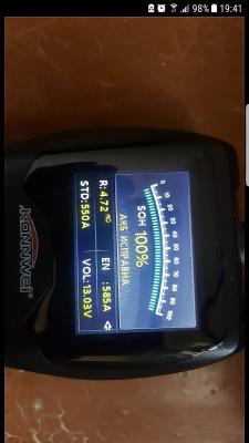

Цитата: Атлант от 04 Фев. 2021 в 15:26Пусковой не больше 180А
Ну, да, теоретик вы наш из каменного века. Хоть один пруф выложи, а то одни ляля)
Вот новая акб с весом именно 13,5кг. Обычный вес 50-55-ки.  Тхп на этикетке 420А.
И вот что нам выдает Мидтроникс. Так что не надо ляля...

RUSTAMABRU
Цитата: Атлант от 04 Фев. 2021 в 15:26Пусковой не больше 180А в т.ч и из-за огромного расстояния между пластинами. Как вы будете 180А зимой масло крутить - никому не известно. И не 50Ач, а 40, и только из-за свинца, который пробирается кислотой до "костей"-решётки и отсоединяется, если кальций на + тоже есть. Усё уже проверено.
14.5 кг, пусковой около 600

Цитата: feel76 от 05 Фев. 2021 в 15:03вы ёмкость с пусковым путаете малость
Специально для вас фотку прикрепил со скачанной до 11.2 в емкостью!
Varta Silver Dynamic AGM 595 901 085 - Емкость: 95 Ач
Ток холодной прокрутки: 850 A
Зарядное устройство Кулон-912 Wi-Fi
feel76
Цитата: RUSTAMABRU от 05 Фев. 2021 в 15:54емкостью!
тут правильно
Цитата: RUSTAMABRU от 05 Фев. 2021 в 14:52пусковой около 600
а тут напутали малость
ёмкость и пусковой ток - разные вещи :kidding:

RUSTAMABRU
Емкость составила около 64 Ач, пусковой ток около 600 А. Ладно не буду настаивать, может я чего-нибудь не понимаю. А что тогда на фотографии EN 585?

feel76
[user]RUSTAMABRU[/user], вот теперь у вас правильное фото -пусковой ток
а до этого была ёмкость - которую вы называли пусковым током :pardon:

RUSTAMABRU
Цитата: feel76 от 05 Фев. 2021 в 16:50вот теперь к вас правильное фото -пусковой ток
На первой фотографии написано по русски - оценка емкости - 63.68 Ач
Ниже идет цитата Атланта
Ниже мои слова
14.5 кг, пусковой около 600.
Пусковой около 600 вообще не имеет отношения к первой фотографии.
