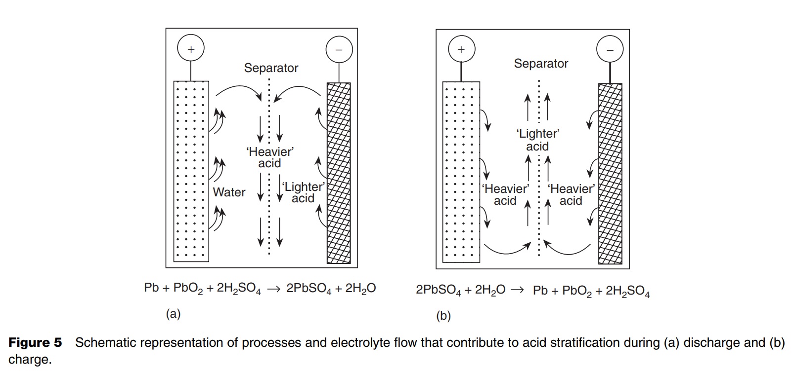

Коль в данной теме собрались форумчане не впадающие в панику от каждого увиденного пузырька, расскажу о расслоении электролита, почему оно мешает восстановлению АКБ, способствует деградации батареи при эксплуатации.
(Скриншот из Secondary batteries - lead -acid system.)
На левой картинке  схематически показано движение электролита во время разряда -  обедненный электролит из пор пластин попадает приэлектродную область и т.к. имеет меньший вес - поднимается вверх. Поток электролита имеет очень низкую скорость, посему он не может увлечь за собой электролит из поддонного пространства. Т.е. - после разряда присутствует некоторое расслоение электролита, сверху плотность меньше, снизу больше.
На правой картинке показаны потоки электролита при заряде АКБ, электролит с большей плотностью выходит из пор, опускается вниз, т.к. его вес больше и гравитация творит свое дело.. В результате чего внизу скапливается электролит с большей плотностью,
Потенциал положительного электрода более положителен в более крепкой кислоте, потенциал отрицательного электрода более отрицателен так же в более крепком электролите чем в бедном.  Т.е. - если, не устраняя стратификацию, разделим  систему на две - верхнюю (с малой плотностью) и нижнюю (с большей плотностью) - разность потенциалов верхней и нижней части будет отличаться. Сия разница выраженная в вольтах - будет равняться разности плотностей электролита. Например, в одной ячейке 1, 26 гр/мл, в другой 1,30 гр/мл, разность составит 1,30 - 1, 26 = 0,04 В. Не смотрите на столь малую величину, если учитывать очень низкое Rвн химического источника тока - это довольно значимая циферка.

Вывод: при разрядах АКБ с расслоением электролита - больше сульфатируется нижняя часть пластин. А также при хранении таких батарей происходит сульфатация нижней части пластин.

Вывод : При заряде батарей с расслоением электролита, верхняя часть пластин заряжается более быстро чем нижняя. Электролиз играет важную роль в заряде батарей, т.к. перераспределяет токи заряда по площади пластин - снижает ток в зарядившейся области и увеличивает в не зарядившейся. Тем самым снижает перезаряд верхней части пластин и ускоряет заряд нижней.
Общий вывод : При эксплуатации батарей с расслоением электролита - нижняя часть пластин работает более интенсивно, что приводит к ее деградации.
