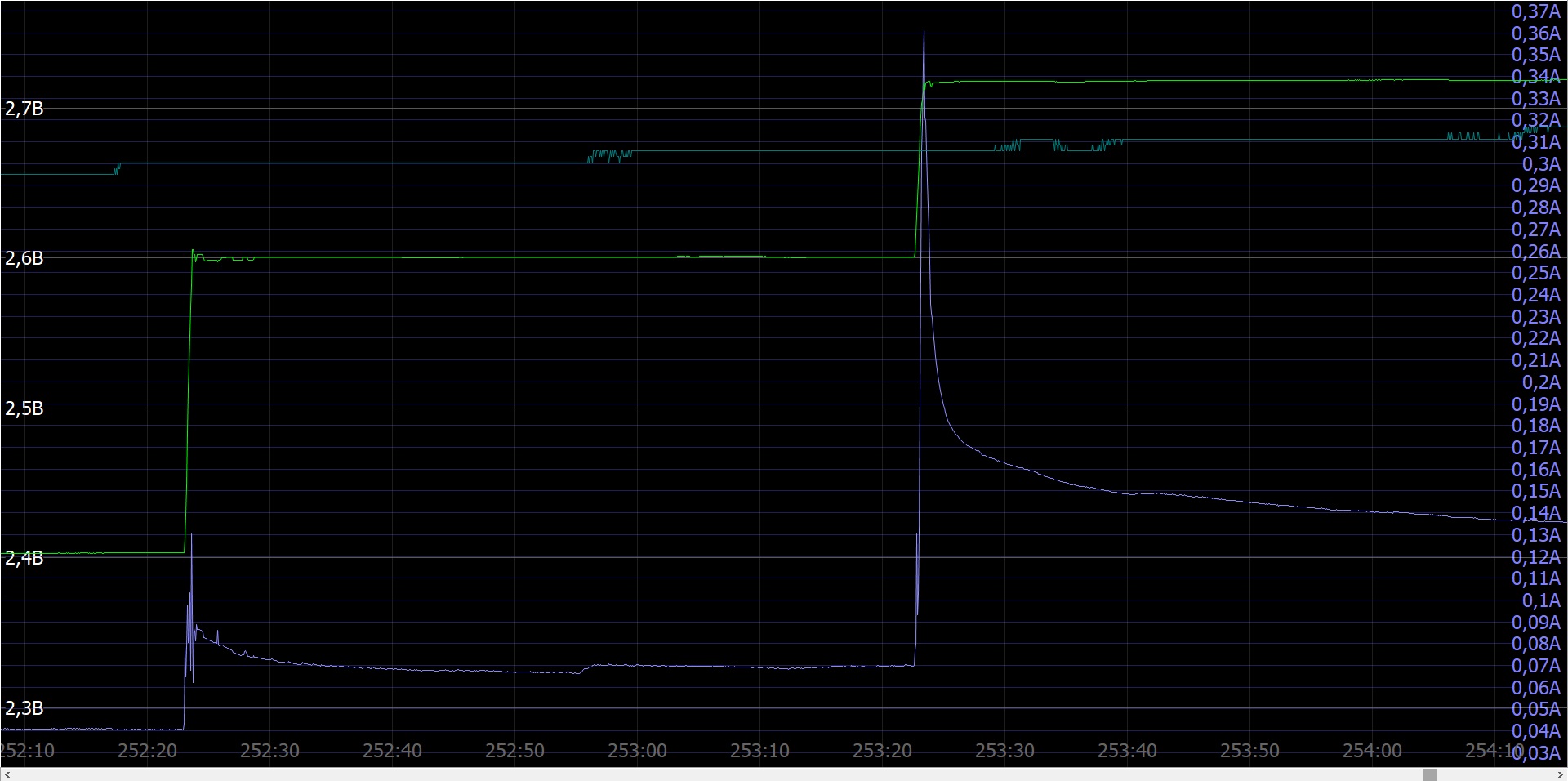

В AGM батарее стоящей горизонтально под CV 2,4 В (14,4 В), измерил плотность электролита в верхней части
Установил батарею на торец под небольшим наклоном, дабы электролит стекал в угол, взял пробу электролита из нижней части пластин. Получил данные :
Верх 1,305 гр/мл Низ 1,331 гр/мл.
Вытекший электролит 1,320 гр/мл [b-b]*[/b-b], т.е. - среднее между верхом и низом.
После измерения откачал вытекший электролит 0,65 мл, периодически его откачивал, скорость вытекания значительно снижалась, за час после переворачивания собрал 0,95 мл.
Увеличил напряжение до 2,6 В (15,6 В), на графике видны всплески, это я пытался выставить напряжение идеально точно, попытки не увенчались успехом, бросил это грязное дело, все равно пару милливольт совершенно некритичны.
Через 37 минут откачал 1,2 мл 1,320 гр/мл, в течении 60 мин от повышения напряжения - всего откачал 1,4 мл.
Увеличил напряжение до 2,717 В (16,3 В), ток значительно поднялся.
Через 16 мин откачал 0,7 мл электролита 1,320 гр/мл. За час собрал 0,9 мл.
За следующие 2 часа электролит практически не выдавливался пузырьками из системы.

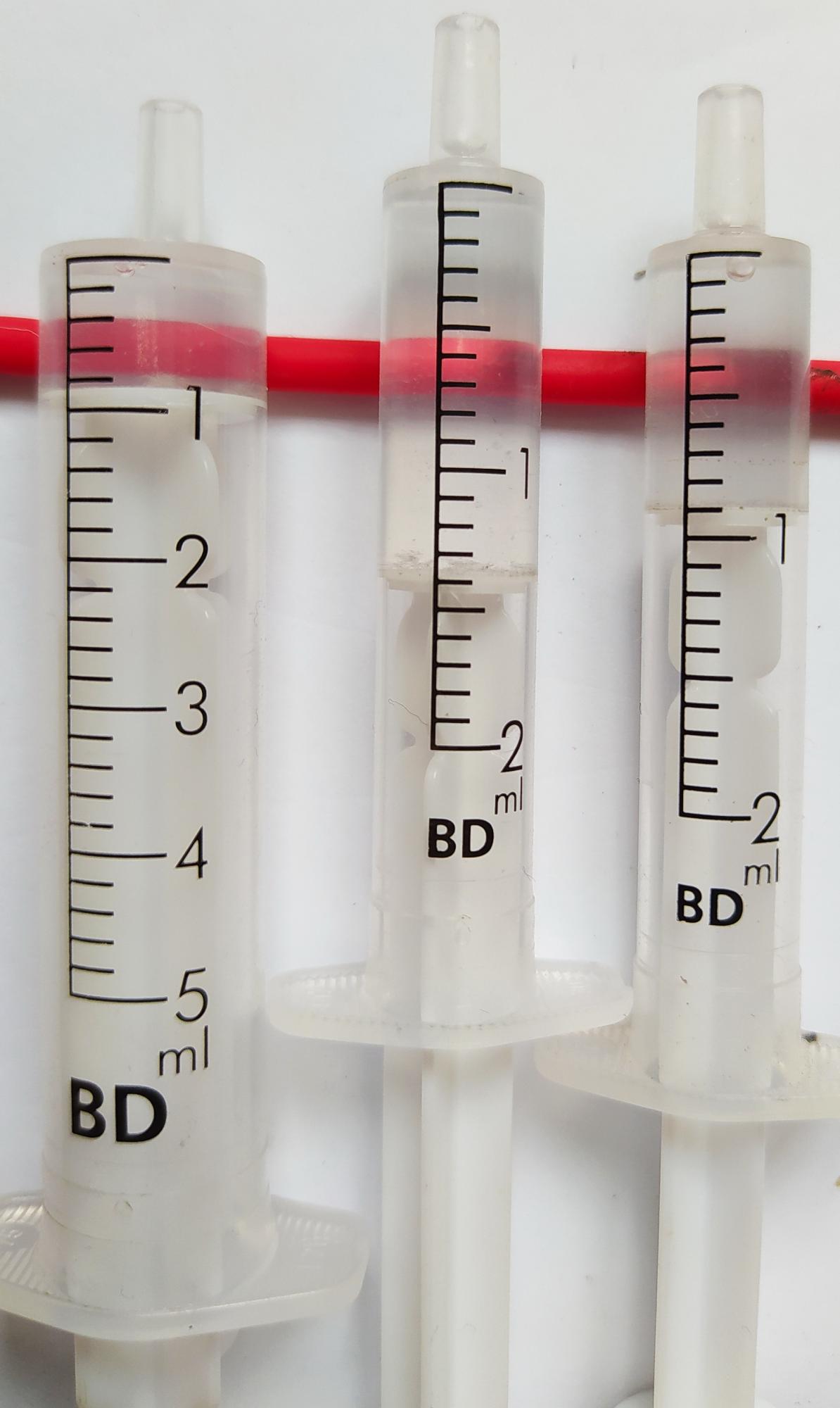

фото
Немного электролита отбирал из шприцов, посему меньше чем писал выше.
Левый - отобрано при CV 2,4 В, средний - при 2,6В, правый - при 2,717 В.
Состояние банки при CV 2,717 В,  в течении 2-х часов после отбора электролита.
Часть отобранного электролита вернул в тоже место откуда его откачивал, установил батарею в горизонтальное положение, электролит растекся по верху стекломатов. Думаю он стек вниз по торцам банки. Опять установил батарею на торец, долил оставшийся электролит, вернул в горизонтальное положение, электролит растекся по стекломатам и растекался дольше чем в первый раз.
Вывод: если добавлено избыточное кол-во воды и кислота частично перекочевала вниз - можно улучшить ситуацию. Например: перевернуть батарею, 1-2 ч подзарядить, на пол часа подать повышенное напряжение, провести разряд, после чего быстро установить батарею в горизонтальное положение.
[b-b]*[/b-b] - во всех случаях плотность вытекшего электролита измерял несколько раз, составляла 1,319 - 1,321 гр/мл, посему округлил до 1,320 гр/мл и сделал вывод - из системы выдавливается электролит с одинаковой плотностью.

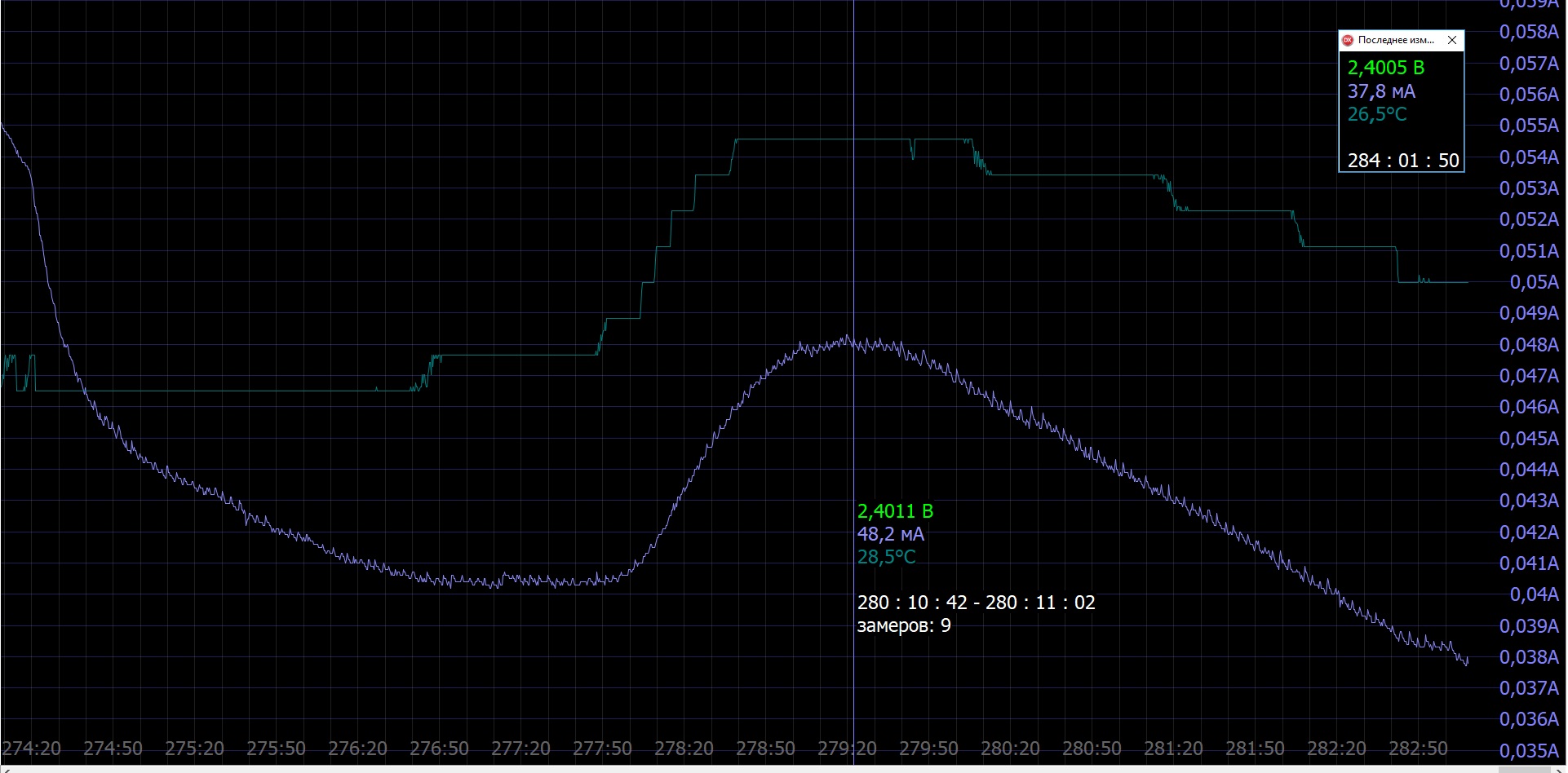

Cyberpapa
Когда-то кто-то добивался снижения тока, измерял температуру батареи рукой, на мою подсказку пользоваться термометром сказал, что малый ток не способен нагреть АКБ,...
Сегодняшняя ситуация : в квартире отключил батареи отопления, солнышко светило целый день, в результате чего температура в комнате поднялась. Батарея стояла на дозаряде, т.е. - ток должен снижаться. Однако каких-то жалких 3 градуса изменили ток, вместо планируемого снижения он поднялся почти на 20 %.
На графике отчетливо видно как сначала ток упал до 40,3 мА, НО при повышении температуры воздуха подниматься до 48,2 мА.
Голубой график - ток.
Грязно-зеленый - температура.
Т.е. - отслеживая снижение тока необходимо учитывать температуру электролита, иначе можно легко ошибиться и сделать неправильные выводы.
