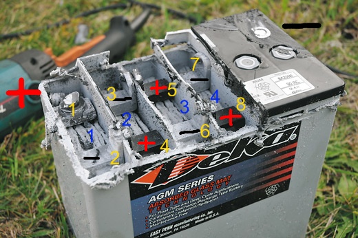

Цитата: IceBeerG от 20 Фев. 2021 в 14:22Не совсем понял в шапке темы как замерить, но видел что замеряют просто опуская в банку щупы.
просто опуская в банку щупы - это "метод третьего электрода", изучите его сначала.  В вашей батарее можно непосредственно достать до перемычек проволочкой из припоя или свинцовой палочкой. дотягиваться надо до положительной перемычки банки (светло- серого цвета), с ними контакт будет надежней. т.е. -щуп мультиметра на -клемму АКБ, +щуп мультиметра палочкой к серой перемычке в соседней банке (5). потом -щуп палочкой на +перемычку в 5 банке, а +  на серую перемычку в 4-й... ну и т.д. Крайне нежелательно в качестве электрода использовать медные, железные и прочие предметы, только свинец, в крайнем случае чистый припой (без флюсов).
чтоб было понятней - вот картинка
для замера поэлементно Вам надо дотянуться электродом до "соединение между пластинами", как это подписано на картинке. это соединение проходит насквозь из одной банки в другую. в одной банке оно будет иметь темный (коричневый, почти черный) цвет, в соседней банке оно будет светлосерым. подключаться лучше к светло-серому участку.
в эксайдовских корпусах это вполне реально сделать через отверстия пробок.
вот еще более наглядная картинка:
Сэм_N
Цитата: Winter4x4 от 20 Фев. 2021 в 17:43дотягиваться надо до положительной перемычки банки
до отрицательной,которая как и сказано
Цитата: Winter4x4 от 20 Фев. 2021 в 17:43светло- серого цвета)
Winter4x4
Цитата: Сэм_N от 20 Фев. 2021 в 17:51до отрицательной,которая как и сказано
совершенно верно, имелось в виду, что надо коснуться + перемычки банки, она же минусовая светлосерая в соседней банке и более надежный контакт будет на минусовом конце перемычки.
Winter4x4
чтобы уж совсем понятно было:
синие номера банок, желтые точки подключения. для замера 1 банки надо подключить щуп к точке 1 (+вывод батареи) и точке 2 (светлосерая перемычка внутри батареи), для замера 2 банки между точками 2 и 3, для 3-й банки между точками 3 и 6, для 4-й 6 и 7 и т.д.

Winter4x4
Цитата: IceBeerG от 20 Фев. 2021 в 20:596. А вот тут прикол.
никаких приколов. потому вам и говорят - подключайтесь к серой части перемычки )) разрушить налет диоксида свинца непросто, поэтому замеры на темной части перемычки могут вызывать некоторые сложности
Добавлено 20 Фев. 2021 в 21:25
Цитата: IceBeerG от 20 Фев. 2021 в 20:59Если схематично как мерил то примерно так:
как бы все правильно, либо ненадежный контакт, либо у вашей АКБ сильный разбаланс...
