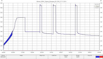

ТРЕТЬЯ ЧАСТЬ (BL1204)  эксперименты закончены на 5 из 6 (три заряда и два разряда). Осталось только сделать контрольный третий разряд.
Но завтра с утра необходимо уехать на авто на пару недель. Поэтому разряд не стал делать, чтобы не везти с собой наполовину разряженный АКБ (не успел бы сделать полный заряд. Тем более следующий этап заряда это ЗУС_7).
По прибытию на место, завтра (01.12.2019 г.) поставлю на разряд.
Из плюсов сложившейся ситуации вижу, что АКБ в покое отстоит 36 часов, а далее потрясется в багажнике еще часов шесть.
График напряжения Заряда и трех Дозарядов
Vova_n
[user]silandser[/user], А каким образом делались до заряды? не вижу на дозаряах отработки алгоритма БЛ.
silandser
Дозаряды проводились Программой 4 после отстоя АКБ между проходами заряда и дозарядов.
СтэпАн
Цитата: silandser от 30 Нояб. 2019 в 14:22
.График напряжения Заряда и трех Дозарядов]
silandser, зарядный ток не мониторили?

Vova_n
Цитата: silandser от 01 Дек. 2019 в 08:09Дозаряды проводились Программой 4 после отстоя АКБ между проходами заряда и дозарядов.
Я почему спрашиваю... по инструкции БЛ должна свалиться в буфер 13,6в, а на до зарядах этого нет.
silandser
Цитата: Vova_n от 01 Дек. 2019 в 15:56Я почему спрашиваю... по инструкции БЛ должна свалиться в буфер 13,6в, а на до зарядах этого нет.
Перед первым дозарядом BL1204 в буфере 13.6В. Это есть на графике (Не было возможности отключить ЗУ от АКБ).
Далее после дозарядов отключал ЗУ от АКБ, чтобы смотреть Uрц после отстоя и видеть эту динамику.

silandser
Цитата: СтэпАн от 01 Дек. 2019 в 10:04silandser, зарядный ток не мониторили?
СтэпАн, нет, не мониторил. Нет у меня такого инструментария. В ЗУ тоже этого нет.  :bn:
Да и еще бытует мнение, что последовательное подключение между ЗУ и АКБ, может искажать работу ЗУ. Да и конечному пользователю автоматического ЗУ по барабану какие там токи, напряжения, алгоритмы и прочие тонкости.  Да и разработчик тоже не озаботился экранчиком на ЗУ.
Когда был непосредственно у акб, то ручками записывал параметры заряда, но их скудно мало для понимания алгоритма работы. В этом эксперименте нет задач раскрыть алгоритмы работы. Есть задача зарядить АКБ. Включил и ждем включение зеленой индикации.
А напряжение мониторил, потому что выше Vova_n открыл новые для меня возможности моей электронной нагрузки. За что ему спасибо. Пока нагрузка бездействовала, я её запараллелил с ЗУ и рисовался график.
