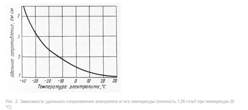

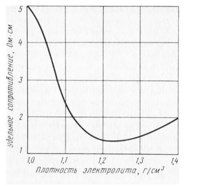

Напомню данные с Вашего сайта:
ЦитироватьНаименьшее сопротивление Rвн, у АКБ будет условно по середине, с некоторыми отклонениями в зависимости от технологических отличий пластин акб между 1,22г/см3 и 1,30г/см3, а именно при плотности 1,25-1,26г/см3, а при дальнейшем росте плотности Rвн акб будет расти и при более низкой плотности тоже расти. (смотри графики выше).
Минимум в наливных АКБ фиксируется как раз именно при плотности 1,26г/см3 при увеличении плотности до 1,30г/см3 сопротивление по ланкол растёт.
Поэтому те кто гоняется за минимумом при заряде, по показаниям "тестеров" типа LANCOL Micro-200(Ланкол) - гоняются за не до зарядом на уровне 80-85%!
Плотность и ёмкость отданная АКБ в КТЦ - вот реальные показатели, ну и токовые нагрузки от нагрузочной вилки, которая имитирует стартер. Помните об этом!
А вот низкое сопротивление и высокие пусковые токи на тестере АКБ наблюдались. И это говорит о том, что ЗУ не смогла зарядить АКБ на 100 %.
В стационарных условиях заряда 80-85% это очень мало.

Цитата: Alex_Soroka от 17 Дек. 2019 в 11:44"пусковые токи" и "емкость АКБ" НЕ связаны!
Зато связаны с плотностью электролита внутри АКБ
нет
можно и на 1.20 плотности но КОНСТРУКТИВНО получить токи выше.
