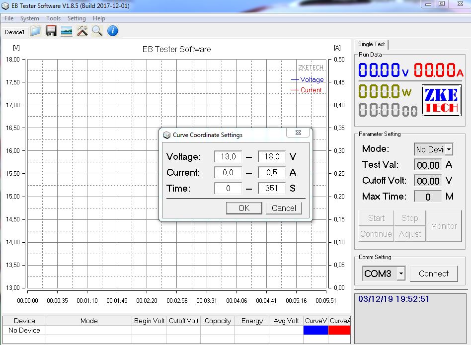

[user]silandser[/user], и ещё во вкладке setеing есть масштабирование окна, делайте пожалуйста в одном и том же масштабе по напряжениям верх низ.
Закончили разряд или ещё что либо, перед тем как сделать скриншот останавливаете монитор, выставляете масштаб и скрините, ну и ещё я не пробовал но по идее и лог текстовый должен при мониторе писаться.
silandser
Цитата: Vova_n от 03 Дек. 2019 в 12:55Надо бы все тесты идентично делать далее с вилкой перед разрядом.
Именно так и делается.
С масштабами попробую разобраться.

Vova_n
#70
Цитата: silandser от 03 Дек. 2019 в 13:20Самый Первый разряд был после заряда малым током...
Это таким образом не влияет, это обсуждалось в теории акб, провал и горб вначале говорит о длительном состоянии покоя химии акб.
А вот всякие изгибы на скате вопрос интересный бывает по разным причинам, а из отличий видим лишь тест вилкой, значит при аналогичном алгоритме должен быть повторяем в независимости от зарядного.
При разряде до 10,5в идеальный масштаб 9,7в низ и 13,2в верх, при разряде до 12в низ 11,7в верх так же 13,2в.
Проверил при мониторе лог тоже пишется, сохраняем файл .dat, открывать блокнотом, если будете прикреплять буду признателен.
