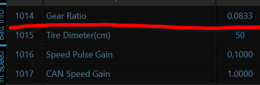

Цитата: Denzel Motors от 18 Июль 2022 в 11:22
Странно мы обычно занижаем.
Ну можно отрегулировать
Нужно зайти в режим настройки и поменять длину окружности колеса - чем она больше - тем большей скорость и наоборот.
http://www.denzel.bike/display.html
Максимальное значение 250
Можно подробнее, как войти в режим настройки. ? Это по телефону, как при активации ?
slevi
Или это делается на дисплее приборки.  ? Я нашел параметр С 199 это то самое? Но не могу найти, как изменить, какой кнопкой. Спасибо.
Да именно этот параметр надо увеличить. Нажимая верхнюю кнопку (долгое нажатие) - переходите в режим настройки. Далее Нажимаете нижнюю кнопку (долгое нажатие) входите в режим изменения данного параметра - далее следующие короткие нажатия изменяют значение. Следующее долгое нажатие на нижнюю кнопку - переход к следующей цифре для изменения.  Если Вы поставите 220 например у Вас скорость увеличится на спидометре.

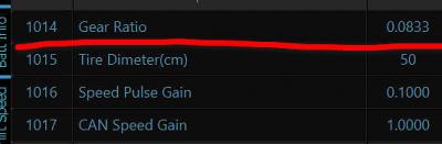

Можно также увеличить скорость - изменив значениие параметра  1014 в программе:
Увечивая этот параметр - увеличивается число импульсов с контроллера
