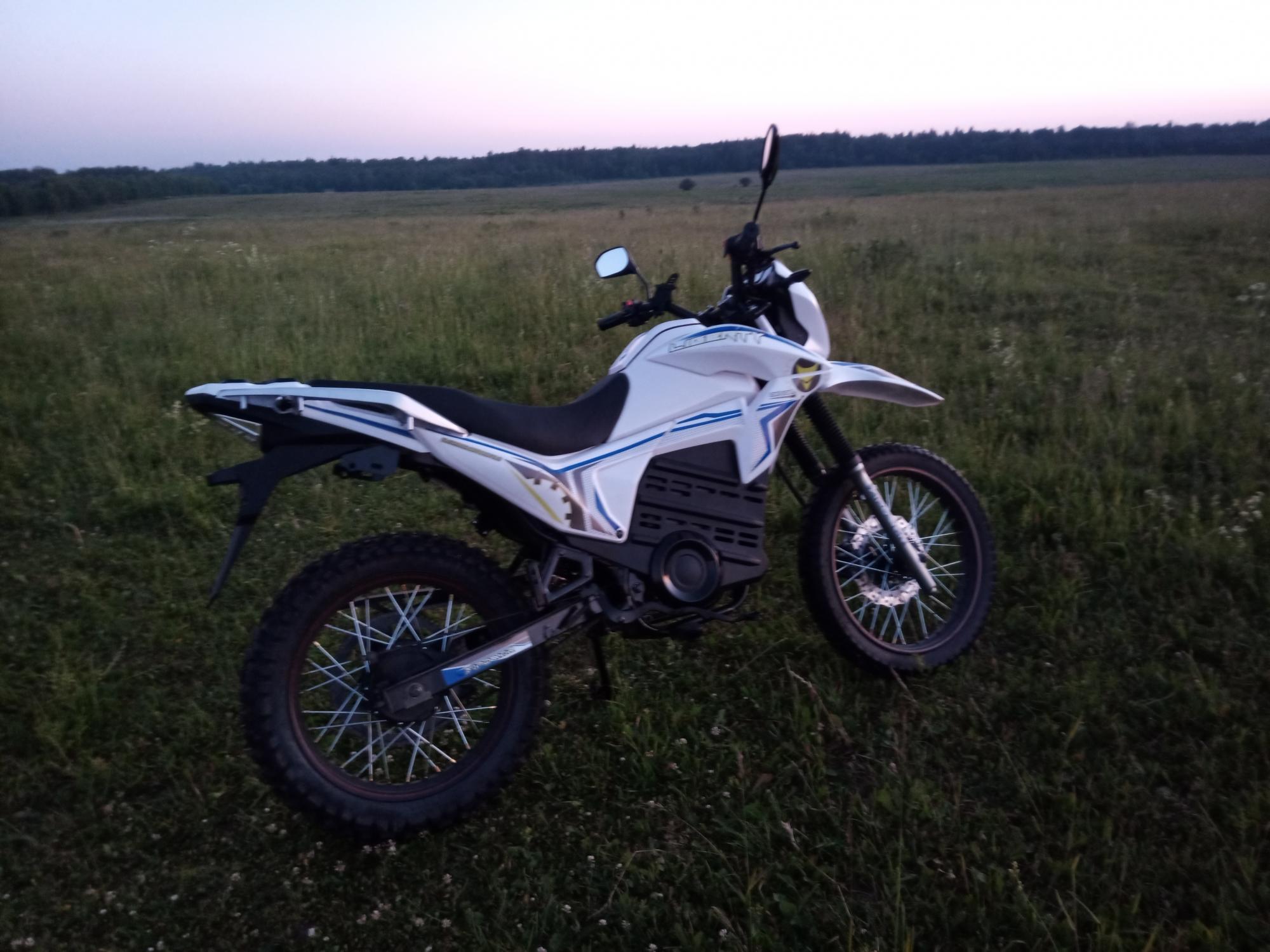

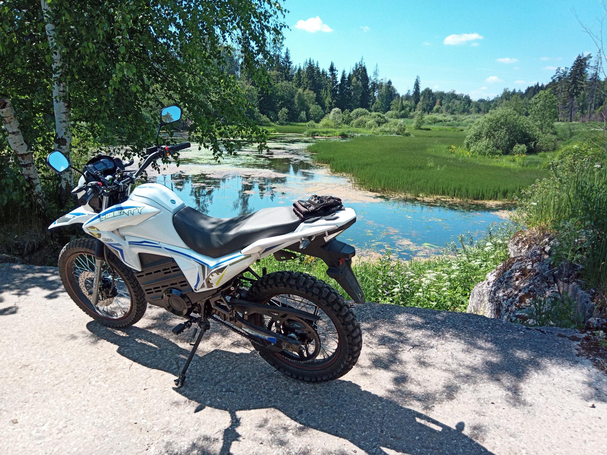

По первым впечатлениям - байк оправдал ожидания, но есть нюансы. Уже поездил в городе и на бездорожье.
Что понравилось.
- Подвеска энергоемкая, отрабатывает все неровности на ура. Не нашел, есть ли регулировка преднатяга заднего амортизатора?
- По динамике байк приятно удивил: двигателя хватает с головой, тяга хорошая во всем диапазоне. В обычном режиме байк весьма дружелюбный, не дерганный. Старт плавный, но уверенный. Спорт режим пока понадобился только на трассе, что бы держаться в потоке.
- Комфортно передвигаться вдвоем, причем комфортно как райдеру, так и пассажиру.
Теперь про недостатки.

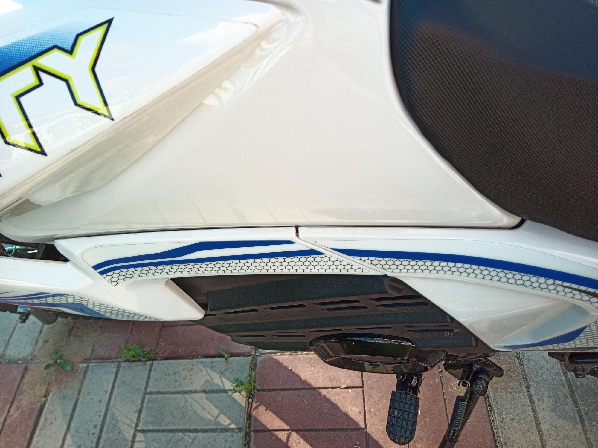

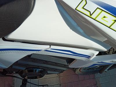

- Сборка местами грубовата. Зазоры по пластику не симметричны. Для сравнения фото левой и правой стороны
Также проводка в некоторых местах не закреплена (придется приложить руки).
- концевик заднего тормоза иногда срабатывал без нажатия на педаль (нашел регулировочную гайку, исправил).

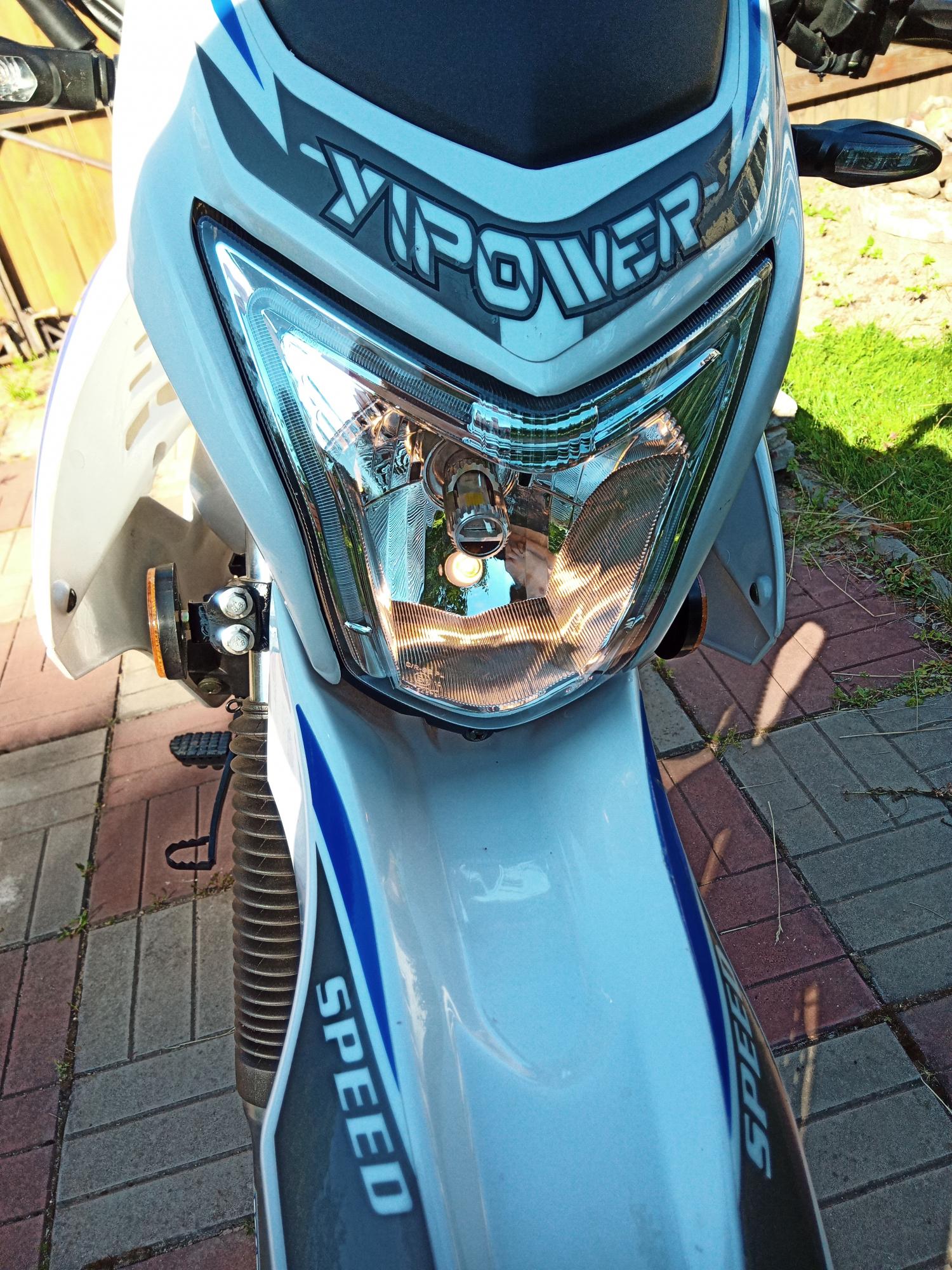

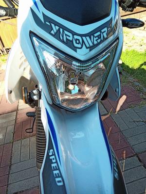

- габариты передней оптики у меня не подключены. Вместо led-кантика горит обычная лампочка. Подскажите, как их подключить?
На фото включены габариты и габариты+ближний свет. В обоих режимах кантик не горит.
- по моему инвойску байк поставлялся с комплектом кофров. Но их не было. Получил только крепления боковых кофров. Когда теперь будет поставка кофров?
Немного фото со вчерашних покатушек
Denzel Motors
Ну пластик возможно имеет разный немного зазор. Нв будущем подумаем как устранить.
По фарным ресничкам - вы когда собирали (или тот кто вам собирал) - просто их не подключил. Там есть 12в контакт и реснички отдельно к нему подключаются.

Цитата: Denzel Motors от 26 Июнь 2022 в 09:19По фарным ресничкам - вы когда собирали (или тот кто вам собирал) - просто их не подключил. Там есть 12в контакт и реснички отдельно к нему подключаются
Да, так и есть. Снял обтекатель и подключил фишку. Реснички зажглись.

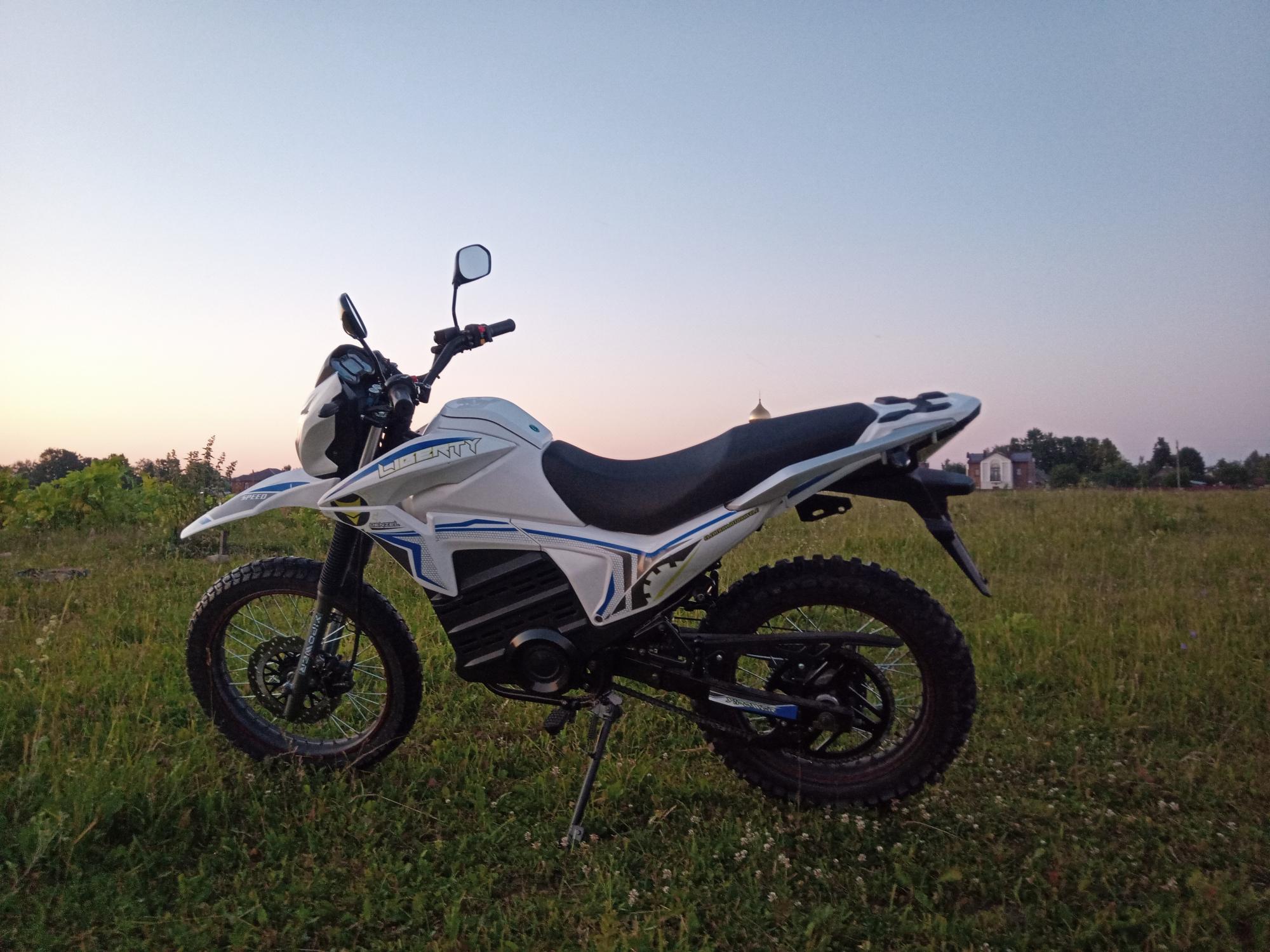

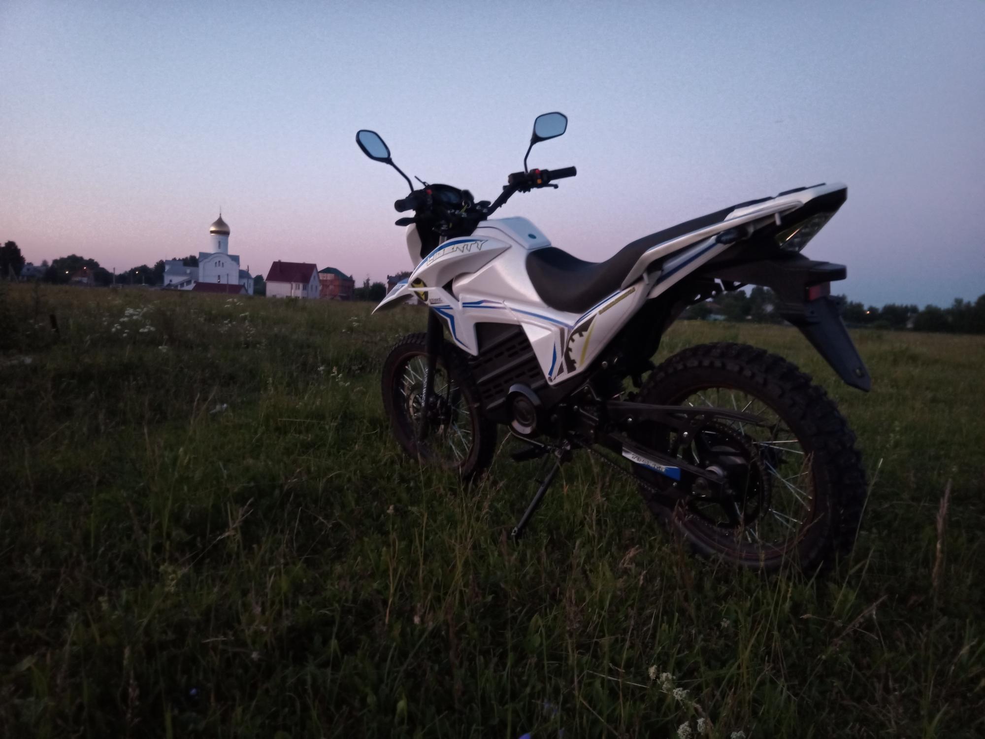

К электроприводу претензий нет. После двс привык буквально за день (поначалу тянулся к рычагу сцепления). Это не хард эндуро мотоцикл, и прямая передача без кпп и сцепления тут вполне оправданна. Теперь у меня мот с двс остался только для дальняков, со всеми остальными задачами Либерти успешно справляется. На сколько он надежен - покажет только время. Но поскольку альтернатив такому мотоциклу за эти два года так и не появилось, думаю, что он у меня надолго.
Еще немного фото наших красот

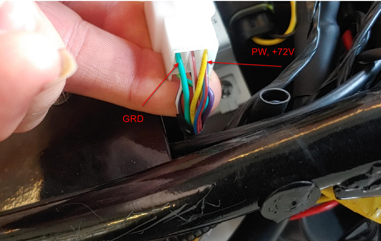

Добрый день, может кто сталкивался с проблемой, denzel liberty включается зажигание светодиод ready загарается, но на газульку не реагирует
Denzel Motors
Нет этого не было ни у кого - надо разбираться.
Мы уже отослали программу. Кабель для поключения контроллера к компу (Видоус) у Вас должен быть в комплекте.
Первое что нужно сделать это добраться до коннектора куда подключается комп - завтра выложу скрин - где найти этот коннестор.
ОТ Вас после подключения удачного - прислать мне скрин программы. и потом будем дальше решать.

Итог, программа не видит контроллер, либо он отвалился
Denzel Motors
Это не итог. Это предоставленная информация.
Чем больше будет правильной информации - тем быстрей будет решена проблема.
Я уже написал с телеграмм - напишу тут еще раз.

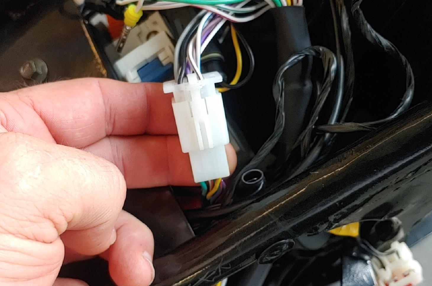

По предоставленной Вами информации - можно сделать вывод что контроллер не включен. Причин по которой он не включен - может быть три:
Сразу хочу сказать что не надо все подряд разбирать, снимать фару, "бензобак", колеса и т.д. (бывает такое случается). Все проблемы которые могут быть в данном случае находятся под сиденьем только.
1.  Основной 9-пиновый разъем который соединяет контроллер с основной кабельной проводкой. - его надо проверить.  Возможно разошелся контакт, возможно отошел пин, возможно когда соединяли контакт подогнулся.   - Это первое что нужно проверить.
2. Контакт на разъеме контроллера
3. Вышел из строя контроллер - что мало вероятно - но хоть и мало вероятно - но вероятность всегда есть.
Поэтому следуем инструкции:
ВЫКЛЧЮЧАЕМ БАЙК
Снимаем боковые крышки (в обзоре показано как это сделать)  - снимаем сиденьем - для этого надо открутить по одному болту с каждой стороны.
Далее находим этот 9-пиновый разъем белого цвета (он один такой там).
И делаем визуальный осмотр. Все контакты должны быть на своих местах, разъединте его и посмотри изнутри - не подогнулся ли какой контакт.. Если нашли проблему - устраняем, если проблем нет - соединяем контакт. Включаем байк. Если все рабоатет - ОК. Не работает - идем дальше.
Опять возвращаемся к 9-пиновому разъему
и со стороны кабельной системы (разъем папа) - сзади находим два провода  - ЗЕЛЕНЫЙ (масса) и Желтый.   Включаем байк и замеряем напряжение на желтом проводе - должно быть напряжение батареи.  Если есть напряжение, то замеряем его уже с другой стороны коннектора (проверяем проходит ли на другую сторону коннектора).
От Вас простые ответа Да или Нет. И идем дальше.
