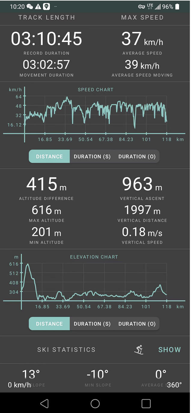

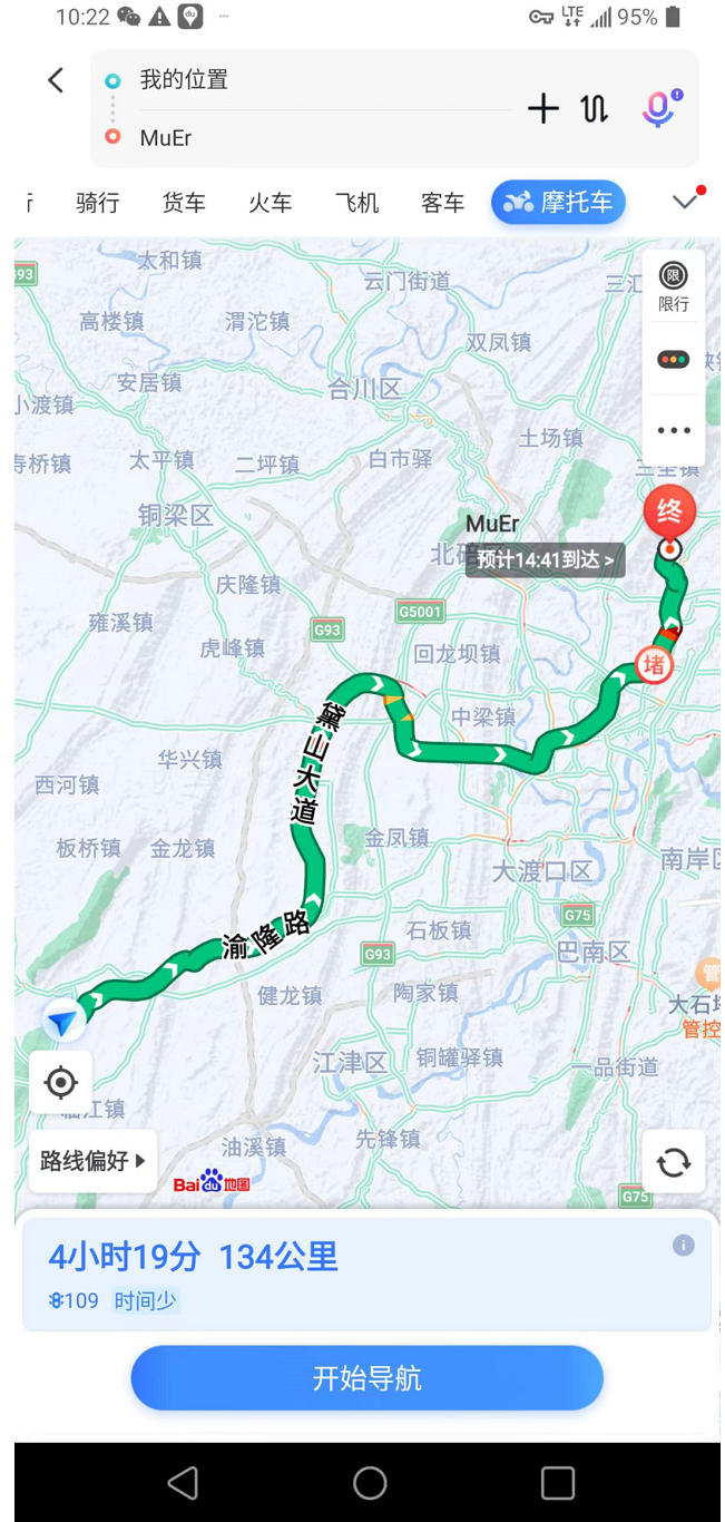

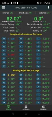

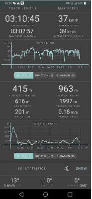

Сегодня немного по путешествовали - вдвоем, по горной местности.
Общая емкость батареи 72В 100Ач (50Ач - основная и 2 по 25Ач в кофрах).
В начале напряжение:
84V - полностью зарядена.

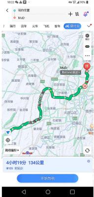

Длина пути составила чуть больше 135 км
На скрине меньше - так как ехал немного по другому.
Скорость и подъемы можно посмотреть тут:
Общая (сммарная) разница высот которые преодолел - около двух км.
Скорость - если смотреть на график - то видно что старался держать примерно 50 кмч.

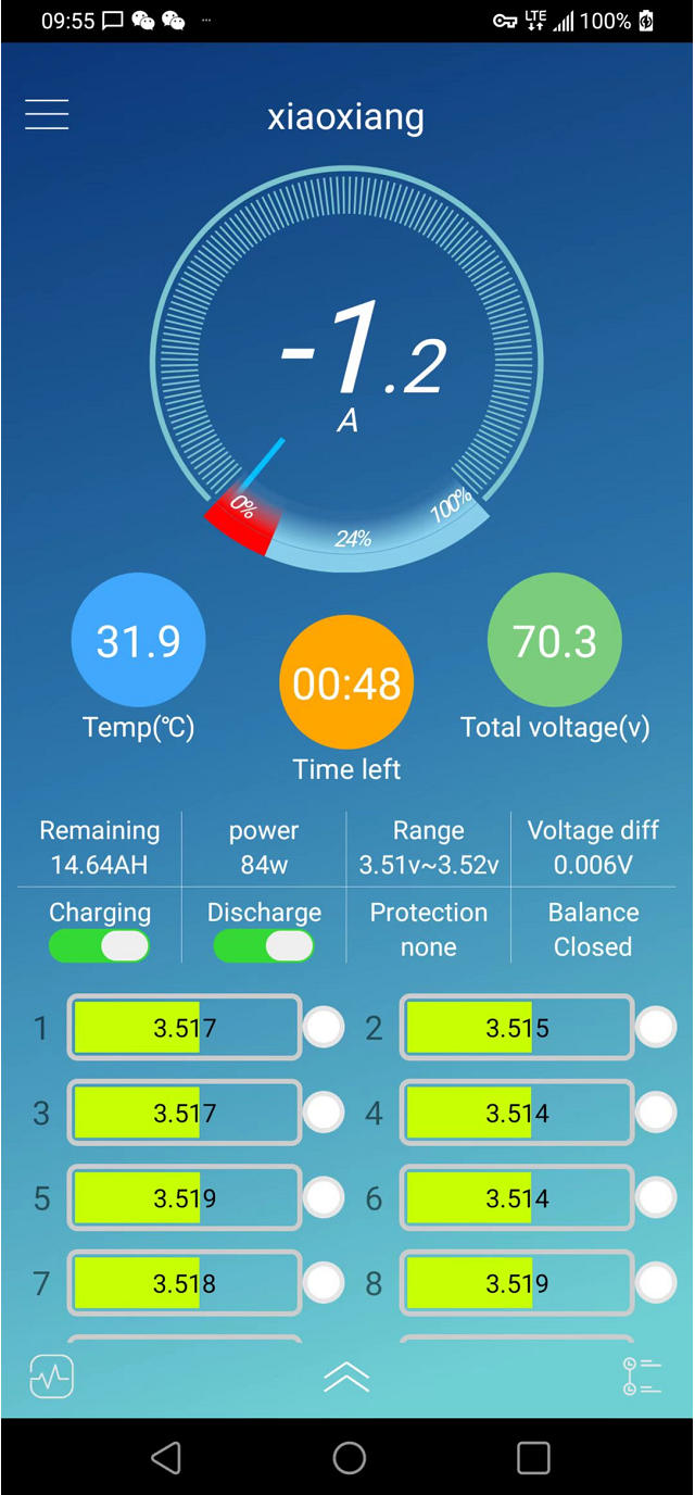

В конце пути напряжение:
Дорога горная - имеюю ввиду с перепадами высот - сама поверхность дороги асфальт.
Принимаем оплаты в биткоинах
vicar21
Ну до 60-62В можно ещё сажать батарею. Ещё четверть пути. И наверное ещё на той внедорожной резине.
Denzel Motors
Да резина задняя офф род широкая.
Я сегодня вернулся (вдвоем тем же маршрутом) потом еще поехал (но уже один) в центр - туда обратно 25 км - итого: сегодня 160 км. Вольтаж 66В.
Если ячейки хорошие (а они хорошие) то до 60В без проблем

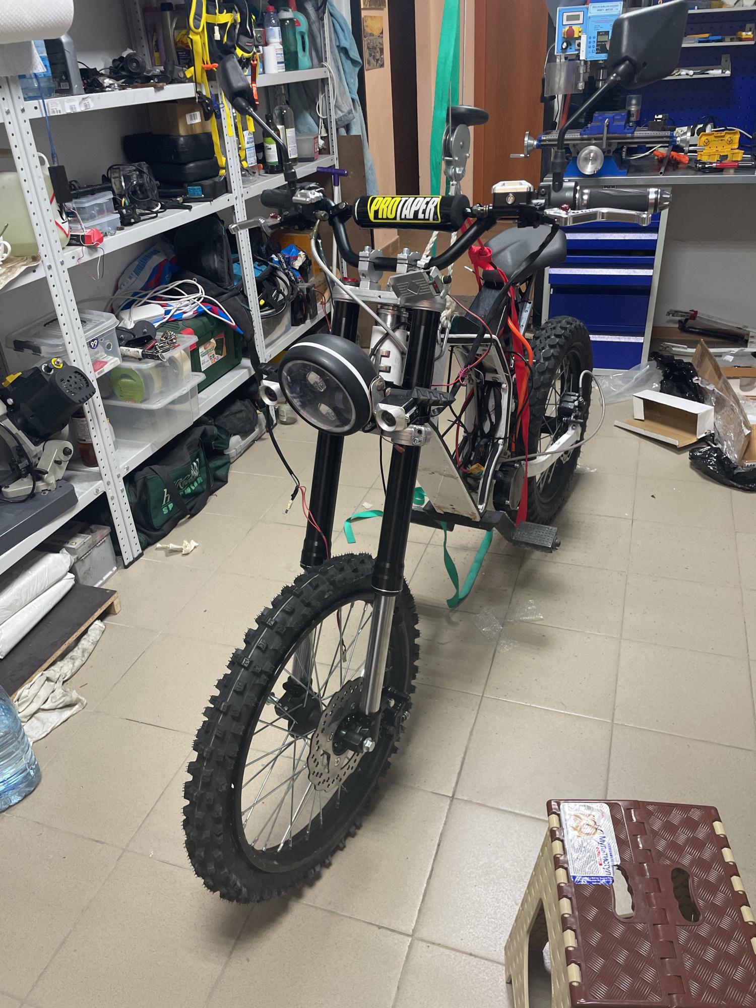

Denzel Motors
В шапке наверно создам еще один спойлер - Тюнинг Либерти
Буду выкладывать свои решения - вы можете выкладывать свои тюнинги
Кстати если чье то решение окажется интересным и будет принятно в дальнешем использовании на Либерти при производстве - то от нас "ништяки" - о величине и размерности - обговорим.
Первый самый простой тюнинг:

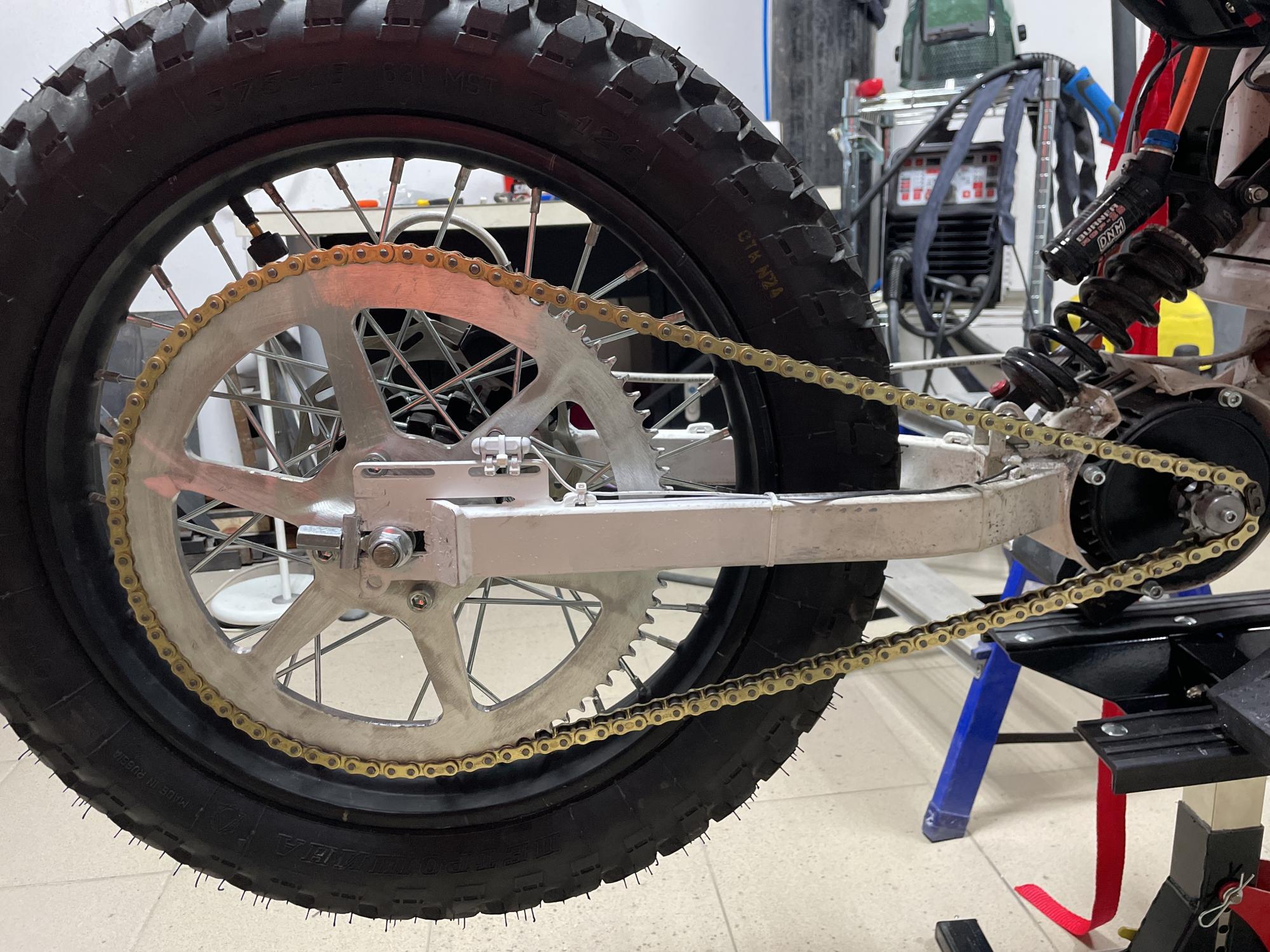

Общие впечатления - сугубо положительные. Мягкая, комфортная подвеска, достаточно удобная посадка для рослых драйверов. Хотя для моего роста 190 см хотелось бы сдвинутся чуть назад, пусть и в ущерб месту пассажира, которое мне лично и не надо.  Очень плавный на старте, что для обычной езде по дорогам очень хорошо, но, к сожалению, это достигается не настройками контроллера, а просто достаточно малой редукцией, что плавно перетекает в существенный недостаток.  А заключается он в том, что мотор постоянно работает в не оптимальной зоне оборотов и соответственно, много потребляет и существенно греется.  При редукции 1:6 вывешенное колесо «кладет» спидометр и раскручивается существенно выше 100 кмч.   Как следствие, не тянет в крутые и затяжные подъемы. А на пухлый песок - лучше вообще не заезжать.  Очень быстро можно словить отключение мотора контроллером по перегреву, причем в самом неподходящем месте, а вытащить из песка  руками 120 кг - отнюдь не тривиальная задача.   Вывод - редукция нужна 1:7, а еще лучше - 1:8.   Будем экспериментировать.

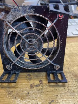

Сгладить проблему перегрева призван вентилятор.  Задумка хорошая, но исполнение крайне неудачное.   Полностью открытый и ничем не защищенный куллер  принимает на себя всю грязь и воду от переднего колеса.   Итог - его быстро забило грязью и заклинило. От перегрева вентилятора, скорее всего, коротнуло по сети 12В.  Минус DC-DC преобразователь и электронный триггер кнопки паркинга.   Считаю, что еще легко отделался....   Обдув мотора я конечно же верну, но уже надо будет изготовить кожух с воздушным фильтром и термореле, чтобы не молотил постоянно, когда охлаждение не требуется.

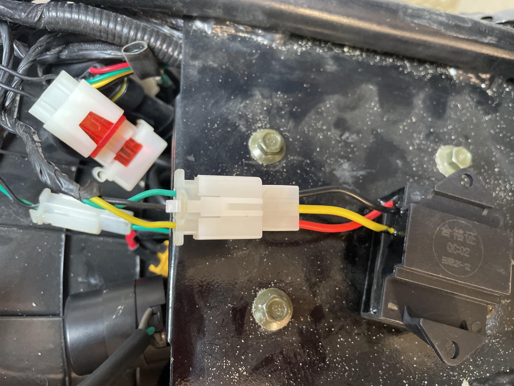

Далее, качество сборки электрики.   Тут все как обычно, Самые дешевые разъемы и очень некачественная обжимка в них.  Торчат из разъемов оголенные провода и при незначительном усилии можно даже выдернуть провод из разъема.   Хороший повод заменить все разъемы на качественные, влагозащищенные. Тем более, что влагу и грязь от заднего колеса малость забрасывает даже под сидушку.

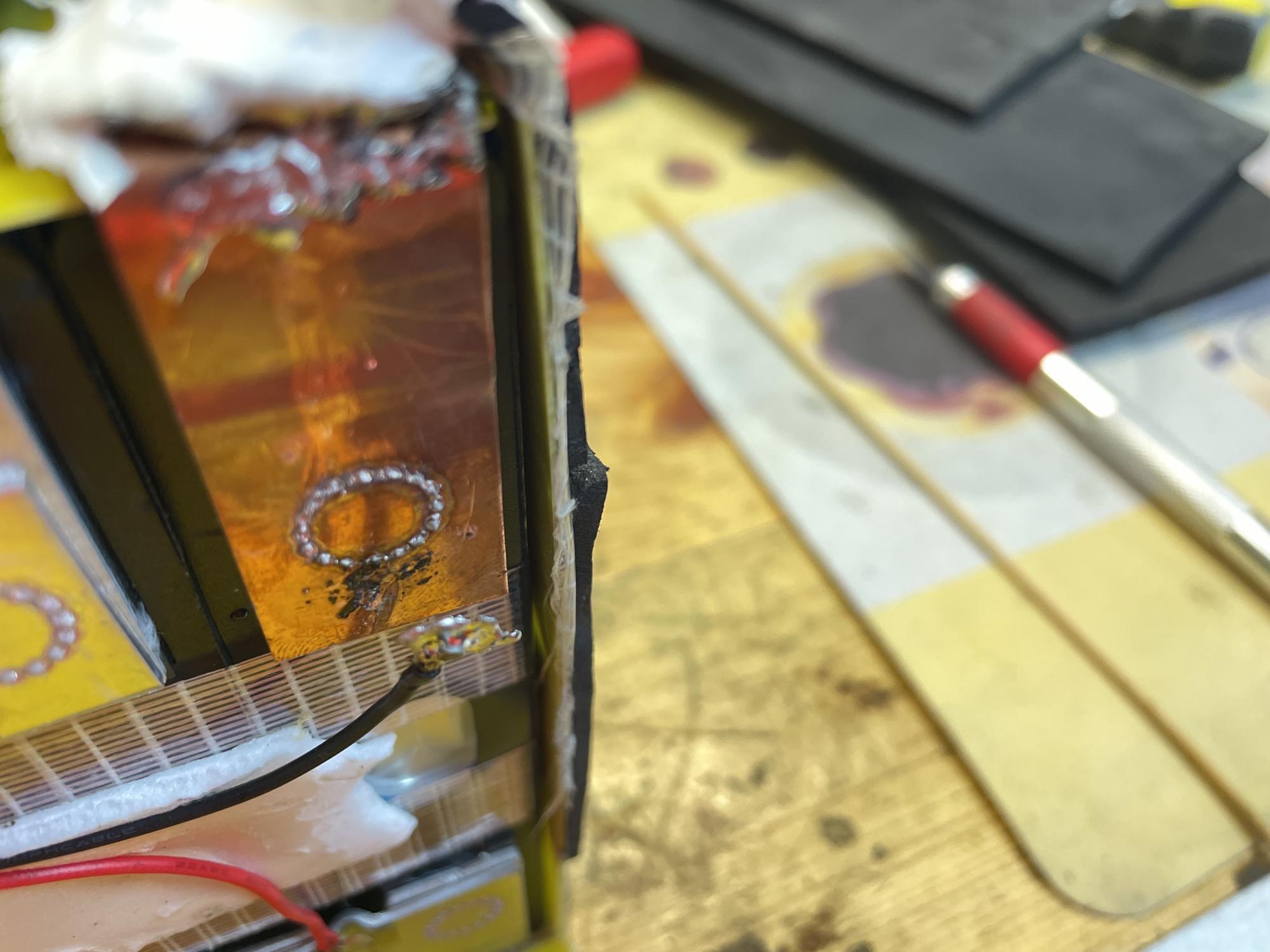

Ну и напоследок.  Батарейка.  Не без приключений.   Пришлось снимать и вытряхивать сборку из корпуса.   Хорошо, что БМС умная и вовремя предупредила о проблеме, а то бы тащил пешком обеспеченный аппарат.

3. По редукции - ну не знаю - там сложно это решать путем увеличения ведомой звезды - она там и так не маленькая 72 зуба!!! - Спереди там стоит 12 - вот ее можно поменять на 11 и попробовать.
4. По вентилятору - да согласен - будем думать как решить этот вопрос. По выводу данных о температе двигателя.....просто пока нет решения куда и как установить индикатор температуры - ну либо менять дисплей - ставить TFT - заморачиваться с CAN - протоколом - это все удоражает.

5. По коннекторам.  Там два коннектора нужно заменить - на водозащишенные если хотите - остальные в обще не важно - там сигнал ДА/НЕТ 12В
6. А вот по батарее мне уже очень интересно.  Очень хочется подробностей.  Из фото ничего не понял.  Там что контакт провода не был заизолирован или что? - можно по подробней!!!
Конечно начну с ведущей, но на ведомой есть потенциал на увеличение.
Тупо не припаян.  Кто-то поленился зачистить место пайки и по факту эта плюшка припоя на проводе просто прижималась тектолитом к контакту.  Видео к сожалению тут не приаттачить, попробую дать ссылку. https://share.icloud.com/photos/0bduPLeyoLaXAHjMPRZyWz_6A
