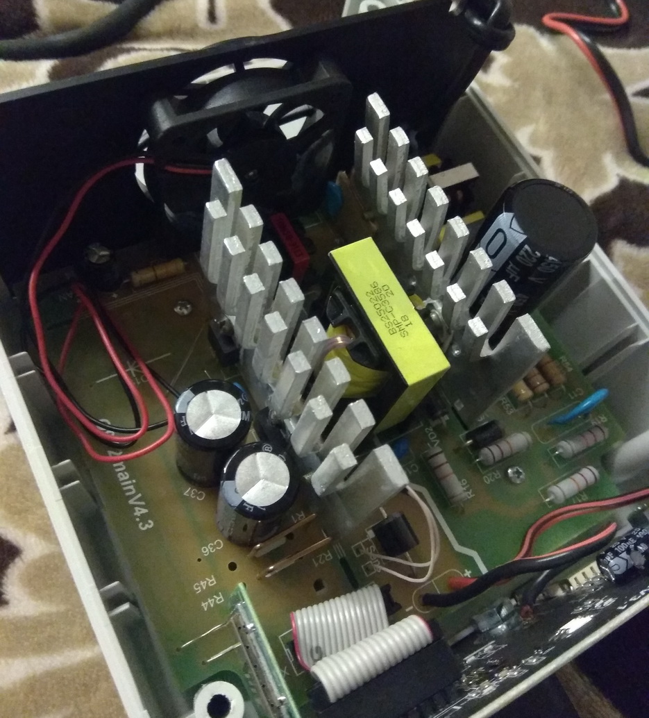

Привет!
Нашел в Сети ещё одну доработку:
Появилась свободная минутка и лупанул себе такие радиаторы, кулер установил другой, но такого же размера и заметно тише работающий.
Сейчас при том же разряде заметнее стало отводиться тепло от радиатора, если ранее выдувался такой средне теплый воздух, то сейчас уже погорячее выходит....
Родной радиатор по толщине даже тоньше чем "лепесток" транзистора.

[user]krottor[/user], в вашем видео на ютубе, где вы дорабатываете Кулон-912, упомянули момент, когда хозяин этого Кулона заменил один из транзисторов в корпусе TO-220 на аналогичный но в корпусе TO-220FP. Вы оспорили его решение тем что у последнего в разы меньше рассеиваемая мощность и он будет перегреваться.
Но как вы прокомментируете слова другого человека по ссылке в предыдущем сообщении моём, производившего похожую доработку со следующими его аргументами:
Прокомментирую так:
Я говорил о транзисторах одной марки и одних параметров,  различие в рассеиваемой  мощности.
Автор же  этой заметки  что вами указана применил абсолютно другой транзистор и его суждение   "скорее всего верны"
Единственное зачем менять  то  что и так работает   в сносных режимах и я  установил то что было задумано изначально. А применение другого транзистора имеет  право быть, почему нет. (хотя у этих транзисторов всё же есть разница)
Ну и как итог :
Тут нет конфликта интересов.
Ну теперь ради интереса сравни  указанные транзисторы:
https://alltransistors.com/ru/pdfview.php?doc=stf13nm60nd.pdf&dire=_update   (STF13NM60N)
https://alltransistors.com/ru/pdfview.php?doc=stb10nk60z-1_stb10nk60zt4.pdf&dire=_upd    (STP10NK60Z)
