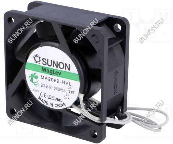

Суть мысли: принимая во внимание, что штатный вентилятор работает по только ему известному алгоритму и, дабы не вмешиваться в этот алгоритм, я хочу его удалить. Совсем. Обрезать провод и выкинуть. На его место устанавливаем кулер 60х60 с питанием 220 вольт (Фото1, модель Sunon 2062-hvl.gn). При этом, заднюю крышку отодвигаем в крайний слот. Да, пропадает место для хранения проводов, но для меня не критично.
Фото1
При желании, в верхнюю крышку можно врезать вентилятор 120х120, также на 220В. Таких моделей на рынке много.

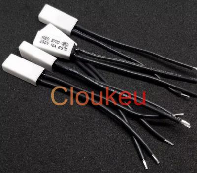

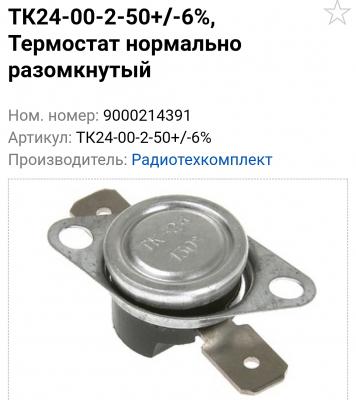

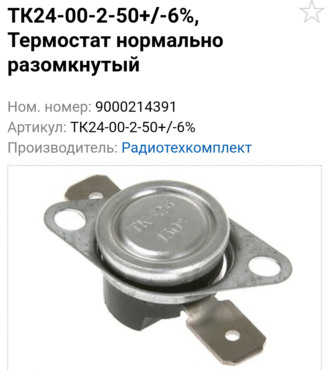

Данный карлсон (или оба) запитываем от сетевого шнура 220 вольт через термостат 220 вольт нормально разомкнутый (поиск показал, что бывают разных формфакторов, как на Фото2 и Фото3, разным амперажем, разной температурой срабатывания - вопрос: какой нужен? на 40/50/60 градусов? на 10/16А?).
Фото2.
Фото3.

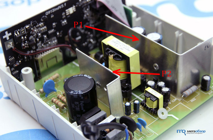

Термостаты клеим на один/оба штатных радиатора Р1 и Р2, обозначенные стрелками на следующем фото:
и получаем, что при нагреве радиаторов, термостат замыкается, кулер включается. При этом мы не вмешиваемся в цепь 12 вольт, перегружая её дополнительными кулерами.
Товарищи, разбирающиеся в схеме прибора, подскажите, как такая идея? Или ткните носом, где такой вариант обсуждался.

[user]ZPGroup[/user], куллер прибора в последних прошивках включается когда нужно. Нет смысла городить контроллер.
А вот поменять пропеллер стоит.
