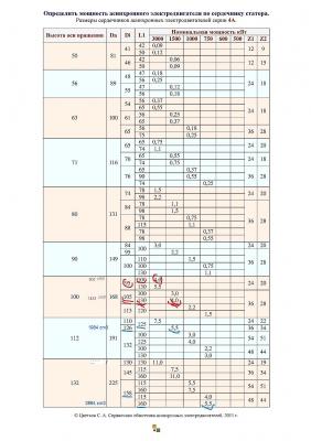

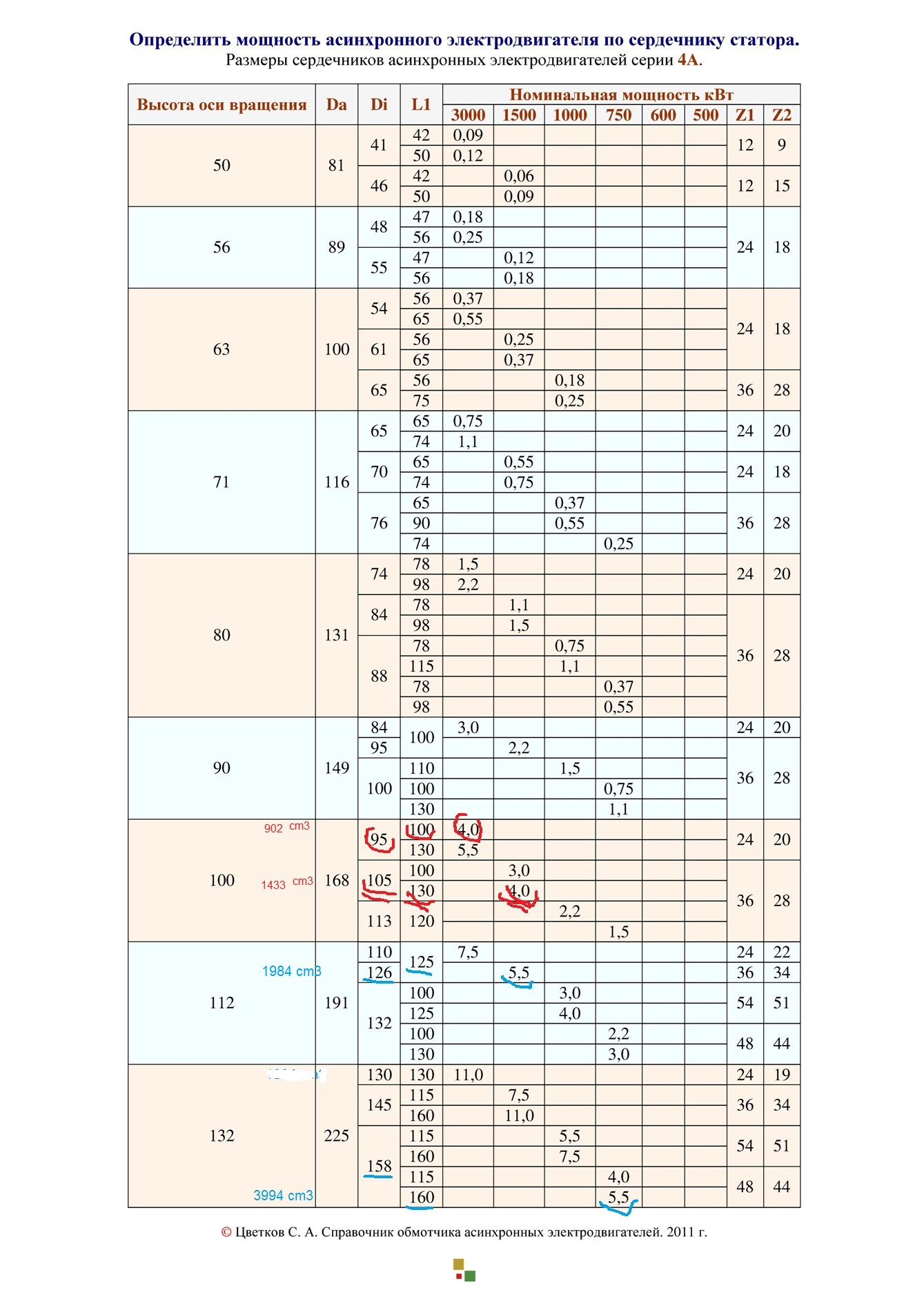

Цитата: Dmitry__ от 11 Янв. 2020 в 00:21Если ты со мной не хочешь разговаривать (детсад обиделся? Заметь твои выражульки )) ), то просто ответь как 4-х полюсный асинхронник в твоей табличке поимел 1.3-х кратное преимущество перед 2-х полюсным?
У двухполюсных асинхронников рабочую индукцию в воздушном зазоре выбирают на 20-30% меньше чем у остальных (4пол и более). Это можно узнать посмотрев в книжках по расчетам асинхронников или погуглив "рабочая индукция асинхронных электродвигателей". Соответственно момент проседает на столько-же.
  Размеры статоров асинхронников из таблицы с интернета:

Цитата: Dmitry__ от 11 Янв. 2020 в 08:15У двухполюсных асинхронников рабочую индукцию в воздушном зазоре выбирают на 20-30% меньше чем у остальных (4пол и более)
Можно ссылку?
https://ingeneryi.info/blog/ingener/news/914-opredelenie-glavnyh-razmerov-asinhronnoy-mashiny.html
внизу графики приведены
