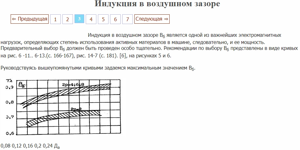

Цитата: Dmitry__ от 11 Янв. 2020 в 20:09Так не проще?. Только опять нет 20-30%
Там у вас дана индукция в спинке статора и в зубцах. Нужна - эквивалентная рабочая индукция в воздушном зазоре. Есть хорошая книга:  Вольдек А.И. "Электрические машины".

Цитата: kor от 13 Янв. 2020 в 09:14Нужна - эквивалентная рабочая индукция в воздушном зазоре.
По твоей ссылке нет 20-30%, практика разошлась с теорией...

Цитата: kor от 13 Янв. 2020 в 09:14Там у вас дана индукция в спинке статора и в зубцах
Стоп, а при чем тут спинка? Пропорциональность отменили? Так сколько процентов разница между 2-х полюсным и 4-х? <5% до 5кВт?  :hello:
kor
Цитата: Dmitry__ от 13 Янв. 2020 в 17:21Стоп, а при чем тут спинка?
Это у вас надо спросить зачем вы приводите и сравниваете индукцию в спинке. На момент влияет индукция в воздушном зазоре, пропорционально.
https://lektsii.org/11-42832.html
для двухполюсного асинхронника ее рекомендуют делать 0.65-0.75Тл, для остальных 0.8-0,9Тл.
Вот те 20-30%.

Цитата: kor от 13 Янв. 2020 в 20:48Это у вас надо спросить зачем вы приводите и сравниваете индукцию в спинке.
Для образованного человека слово "пропорция" должно что-то говорить :)
Цитата: kor от 13 Янв. 2020 в 20:48для двухполюсного асинхронника ее рекомендуют делать 0.65-0.75Тл, для остальных 0.8-0,9Тл.
Цитата: kor от 13 Янв. 2020 в 20:48Вот те 20-30%.
:laugh: :laugh: :laugh:
Даже в твоей выделенной фразе нет и 20%, не говоря о 30%  :hello:. Или ты взял нижний диапазон для 2-х и верхний для 8 полюсного?  :hello:
НизачОт! Пересдача :)
Добавлено 13 Янв 2020 в 23:21
Вот так вот, на 2-х полюснике уменьшают индукцию на 30% относительно 4-х полюсника :)
Люди, скажите, зачем так делают? :)

[user]kor[/user], у тебя ПУРГА в картинках! Индукция увеличивается ступеньками от полюсности 4,6,8. А на картинке дана общая "полоса" для 2-х и всех остальных  :hello: Расскажи лучше, как разница в 4% в спинке превращается в 30% в зазоре? Не ферштейн? :)

Цитата: Dmitry__ от 14 Янв. 2020 в 08:04kor, у тебя ПУРГА в картинках!
Со своей пургой разберись сперва.

Все? Слился с индукцией на 30% меньше в 2-х полюсном относительно 4-х полюсного?
Еще момент такой, индукция увеличивается от увелич. диаметра ротора, а бОльшая полюсность подразумевает бОльший диаметр при той же мощности. Казалось бы, при чем тут полюсность и индукция?
Заметь все по твоим ссылкам и графикам...
Итаг:
4-х полюсный мотор имеет в 2 раза больше момент чем 2-х полюсный :) При этом лучшее использование железа с
моментом/дэквадратхрень  :hello:
Тенденция однако...

Цитата: Dmitry__ от 14 Янв. 2020 в 09:29Я развеиваю миф от smiley kor, что полюсность мотора "практицки" не влияет на момент мотора
Покажите на примерах насколько сильно она влияет. Пока же выходит максимум на 20-30процентов и то только у 2 х полюсного варианта из за уменьшения индукции в возд зазоре (хотя объяснение дано но оно вас не устроило: по графику например две точки 0,74Тл дя 2полюсного и 0,9Тл для остальных 0,74/0,9=0.82  18% )..
Dmitry__
Цитата: kor от 14 Янв. 2020 в 09:430,74Тл дя 2полюсного и 0,9Тл для остальных 0,9/0,74=1.21  21%
В приличном обществе дают пруфы  :hello:
Если речь идет о той картинке из книжки 20x40 точек, с оборванным графиком и неподписанными осями, то это не катит. Точные данные плиз, соизмеримых моторов.
И еще раз, чем не устроили точные цифры из моей ссылки? Тем что там спинка/зуб, а не зазор? Еще раз, какая зависимость уменьшения индукции в зазоре при известной индукции в спинке? Линейная? Квадратичная? Кубическая? :)
