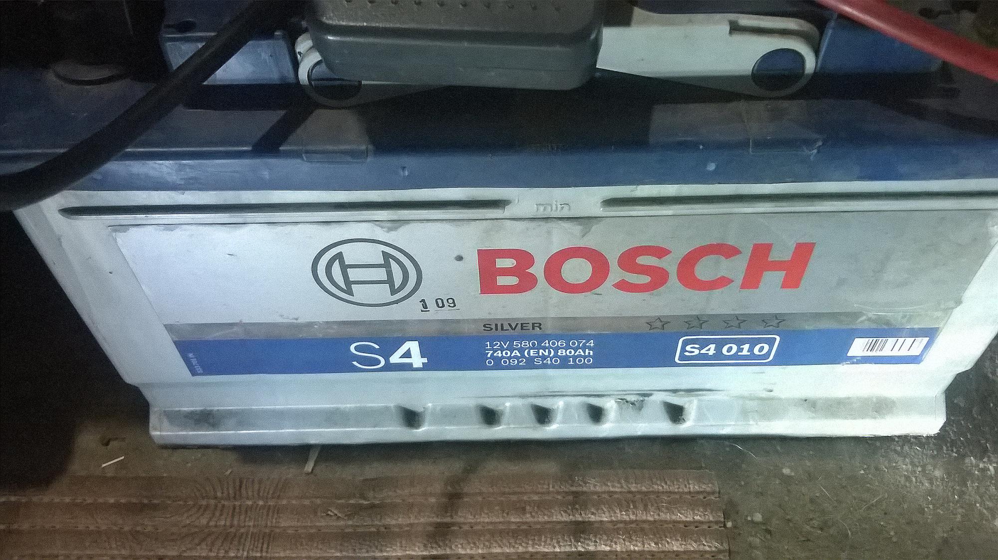

Сильвер Бош  2011 год выпуска , неизвестно что с ним было за это время до меня . У меня он полтора года и всё это время на улице пролежал .  плотность в минусовой банке очень низкая  1.19  и выше пока ни в какую не поднимается .
  Вот такие показатели  после второго  заряда

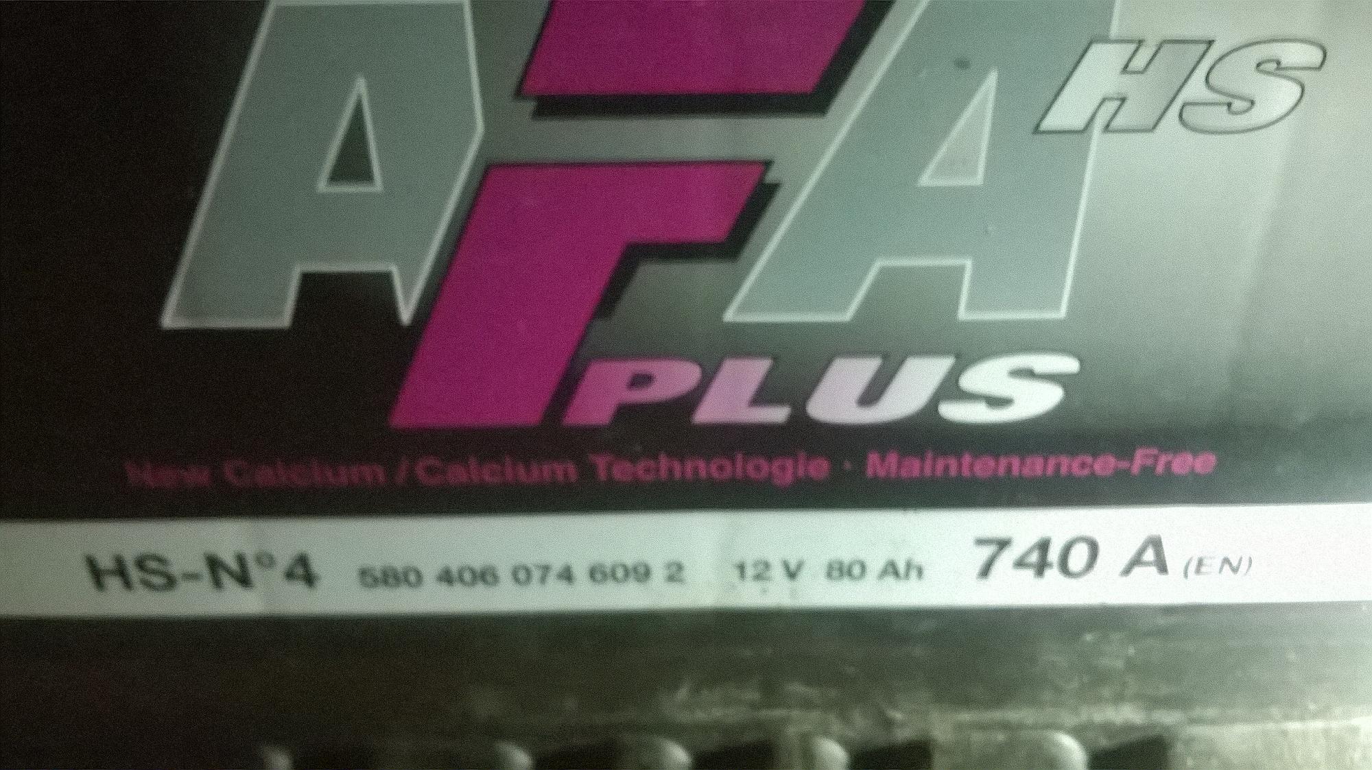

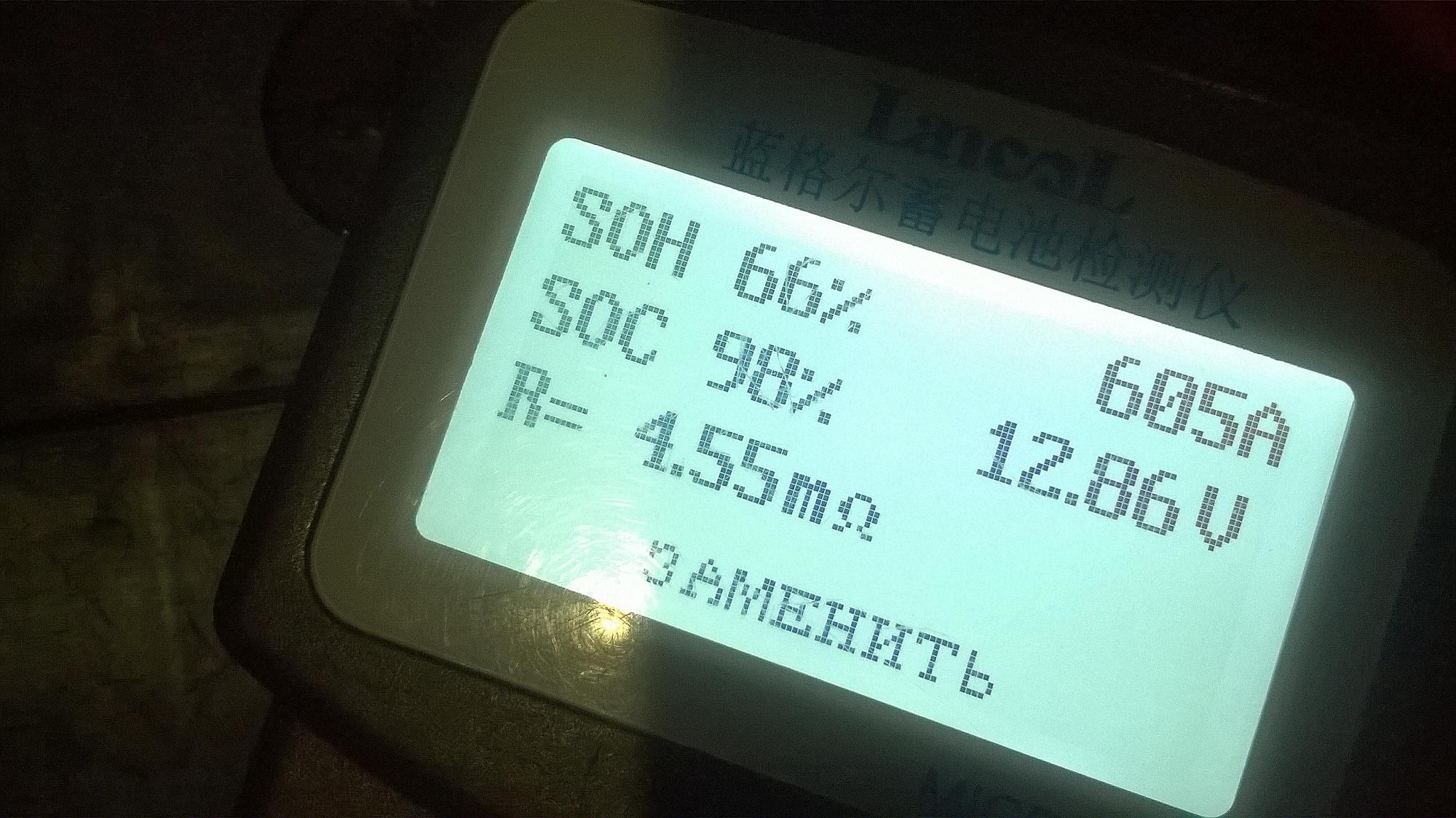

Второй акб AFA  2018 год , на авто толком и не пользовался  в основном  в котельной хранился .  Первоначально что с ним сделано-
Цитата: kuznechov119m от 29 Дек. 2019 в 10:09
  Сейчас подготавливаю  акб АФА   для заряда Бережком  вроде бы Ca/Ca  , вопрос  сразу лучше четвёртый режим  установить при заряде. Разряд током 0.05С  делаю до 12.2  вольт , по данной батареи  2018 г.в.   пусковой ток   после получения уже ниже был заводского . АКБ  в основном на хранении  была , на авто раза два ставил  месяц-два  в работе  и была . Подзаряд естественно был , циклов не видела .

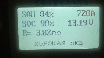

Сейчас к примеру  вот такие показания -
[img2 thumb=./images/4/1nej5ld_thumb.jpeg]./images/4/1nej5ld.jpe

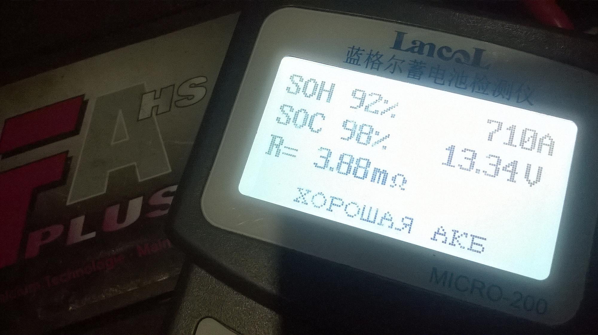

Затем после  полного заряда  в четвёртом  режиме
показания в конце заряда  710 пусковой 3.88 сопротивление , ожидал  что улучшится после суток отстоя , но почему то  уменьшился пусковой до 700  и естественно сопротивление немного возросло.
  В настоящий момент AFA  на дозаряде , БОШ  отстаивается . Результаты  каждые сутки  в этой теме буду  выкладывать , напомню  просто дозаряд  без разрядов .

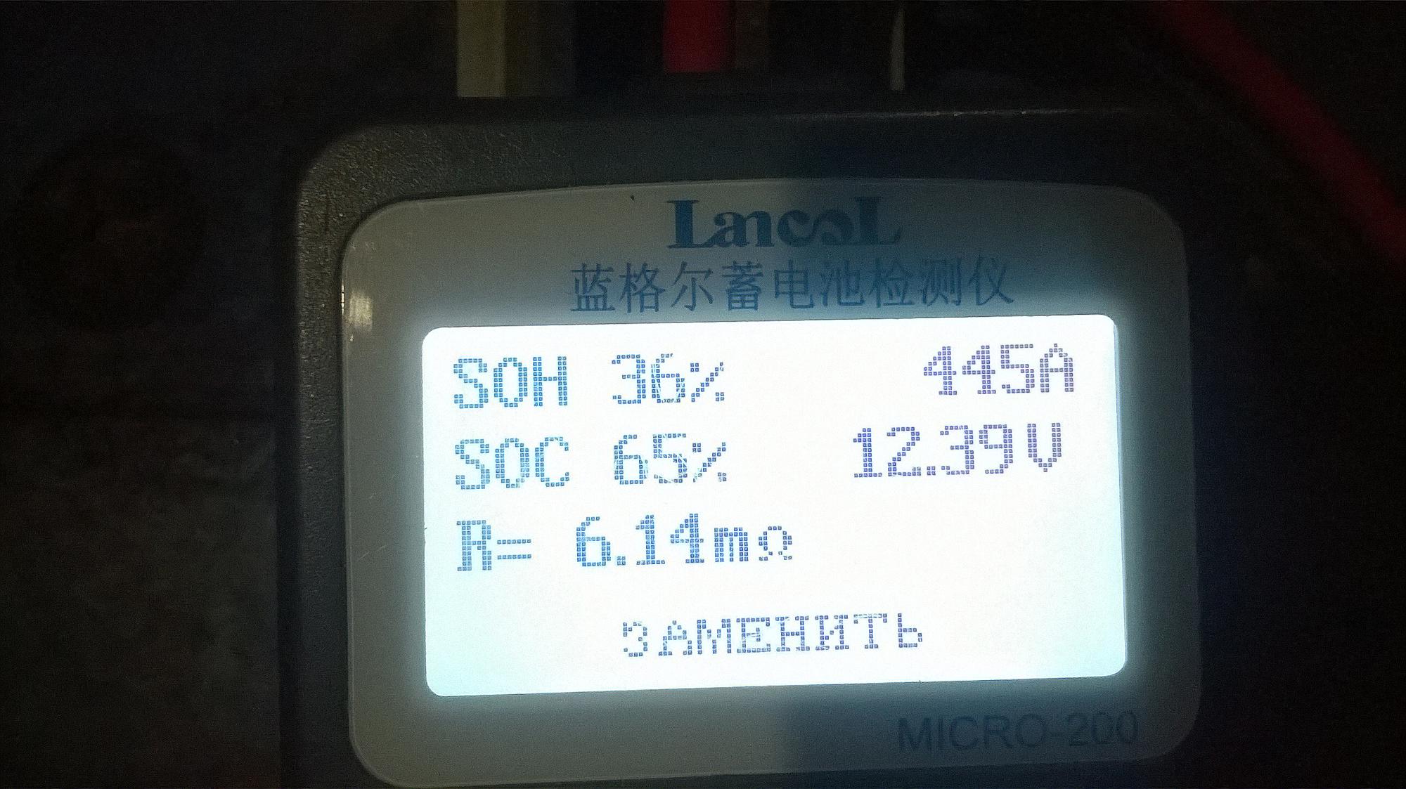

 Первоначально отталкиваюсь от данных показаний

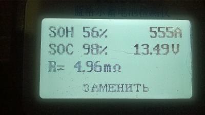

БОШ  начало
после второго дозаряда , лучшие показатели после отстоя десять-двенадцать часов

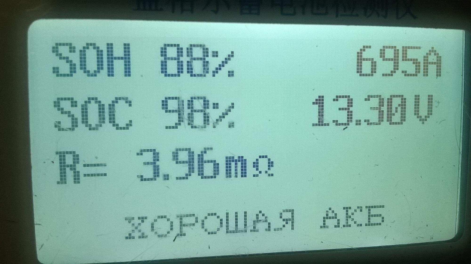

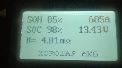

AFA начало
сразу после заряда максимальные показатели , выше пока не было

Цитироватьпосле полноценного первоначального заряда *** 710 ампер пусковой , но затем за сутки отстоя вернулось  к 695 , получается есть показатель к чему стремится .
Зачем все это?  :-)
710 -695 = 15.
Велика ли разница??
Что эта разница дает в повседневной жизни автовладельцу??
Штатный АКБ был с током 300 (всего триста) Ампер...(вероятно и пластинки по-толще были, а не фольга 700 амперная  ;-D)
И заметьте, это всего лишь заводская этикетка.
А сколько из этих 300 было в наличии, в действительности - неизвестно!
И явно меньше ( в процессе эксплуатации).
Никаких проблем с эксплуатацией авто не наблюдалось, авто заводилось с "пол-оборота" всегда, на протяжении 7 лет, с самым безобразным (не руководство к действию) обслуживанием.
Так нужна ли эта щепетильна гонка за сверхвысокими амперами в поживших аккумуляторах?  :-) :pardon:

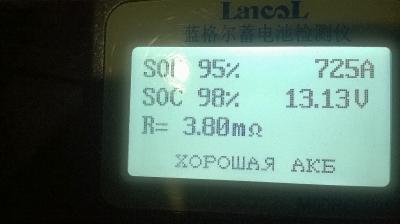

 Показания БОШ  после суток отстоя
Улучшение присутствует , теперь решил проверить а как с ёмкостью на старичке .

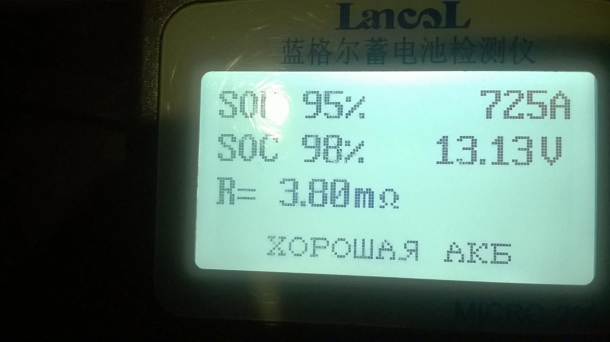

Вечерние показания AFA   , единственное что  сделал  покачал на полу  аккумулятор секунд  двадцать . За всё время дозарядов не мог этого сделать так как ЗУ  на акб лежало.  Но думаю всё равно показатели к 695 ампер вернуться  через сутки .
kuznechov119m
 ожидал падения пускового и  увеличение сопротивления , пока параметры ещё немного подросли

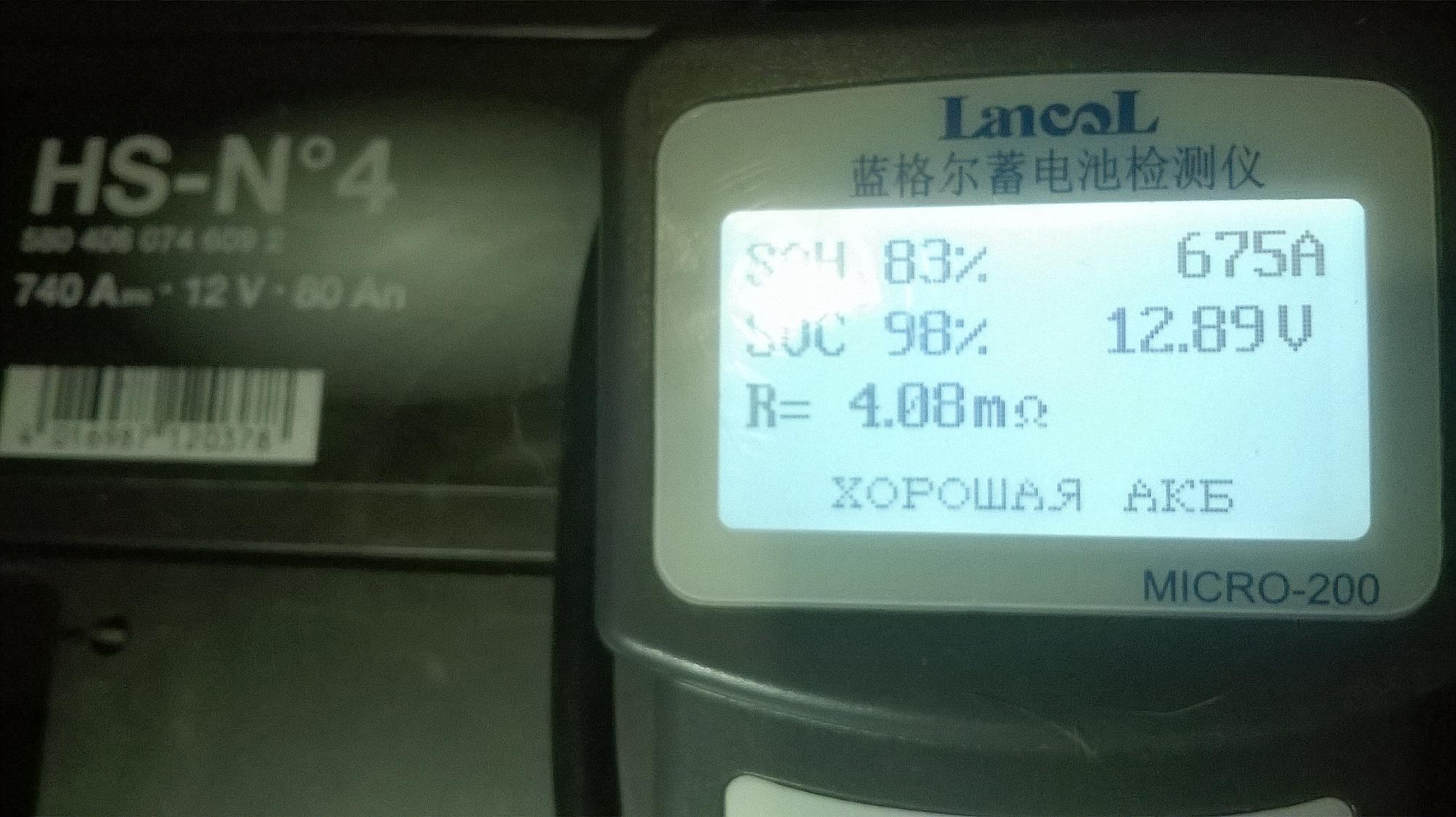

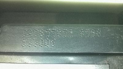

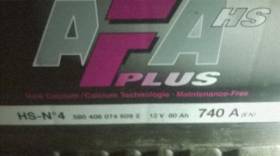

данные по AFA   со слов продавца  начало 2018 года . выбито наверху
май 2018-го  если не ошибаюсь
и заводские показатели
