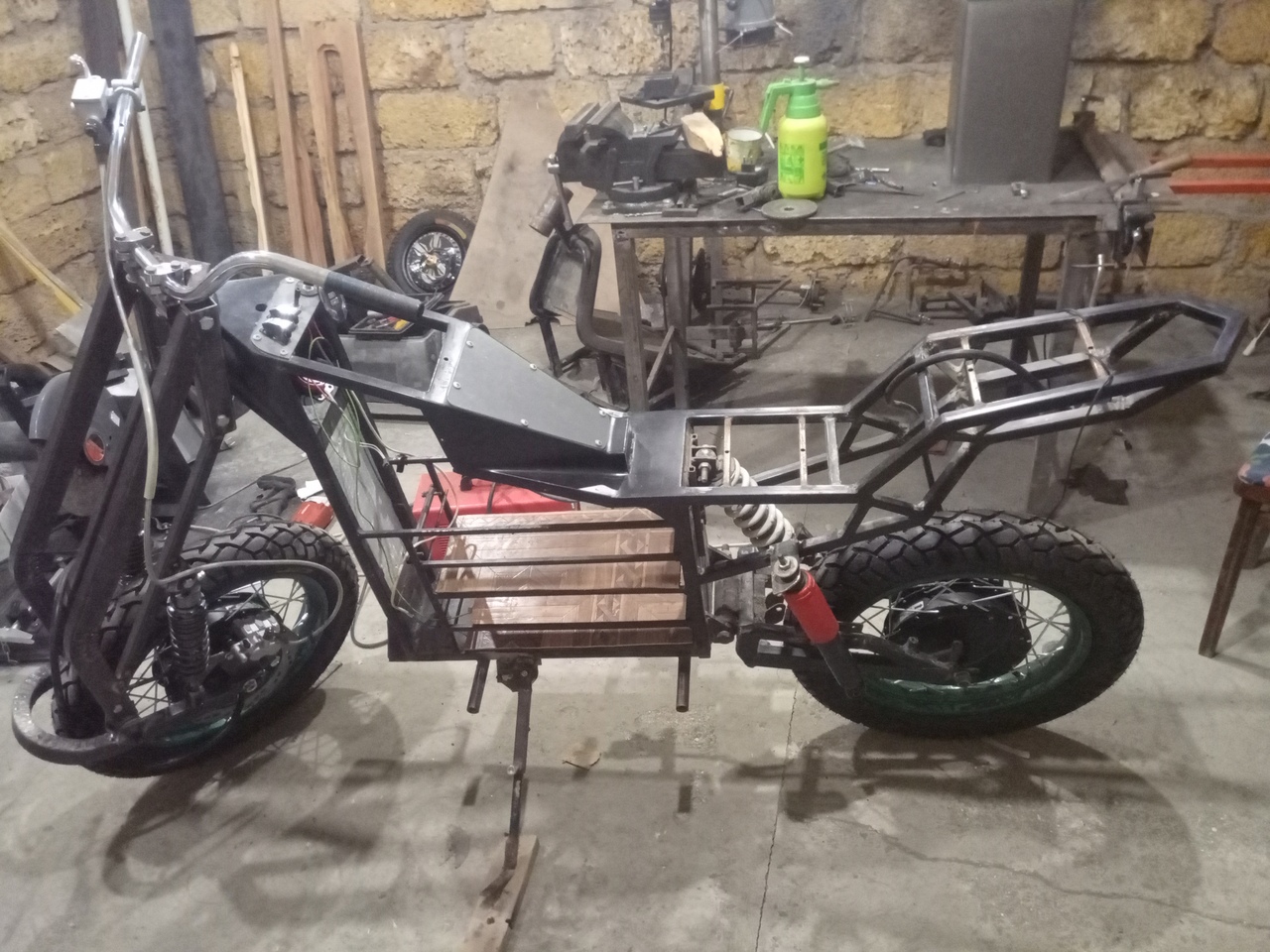

Вот всегда так,что-то выдумываем,придумываем и кажется что вот оно-самое уникальное и неповторимое,а оказывается оно уже давно есть и ездит :-D:

Цитата: Statik от 08 Янв. 2020 в 17:08Вот всегда так,что-то выдумываем,придумываем и кажется что вот оно-самое уникальное и неповторимое,а оказывается оно уже давно есть и ездит :-D:
Ну это электромот уже как никак... Видел всякие полноприводные готовые электрофэтбайки, но там вроде крутящий момент синхронно на оба колеса сразу даётся, что не всегда нужно...
Чудовище и внешне и технически
