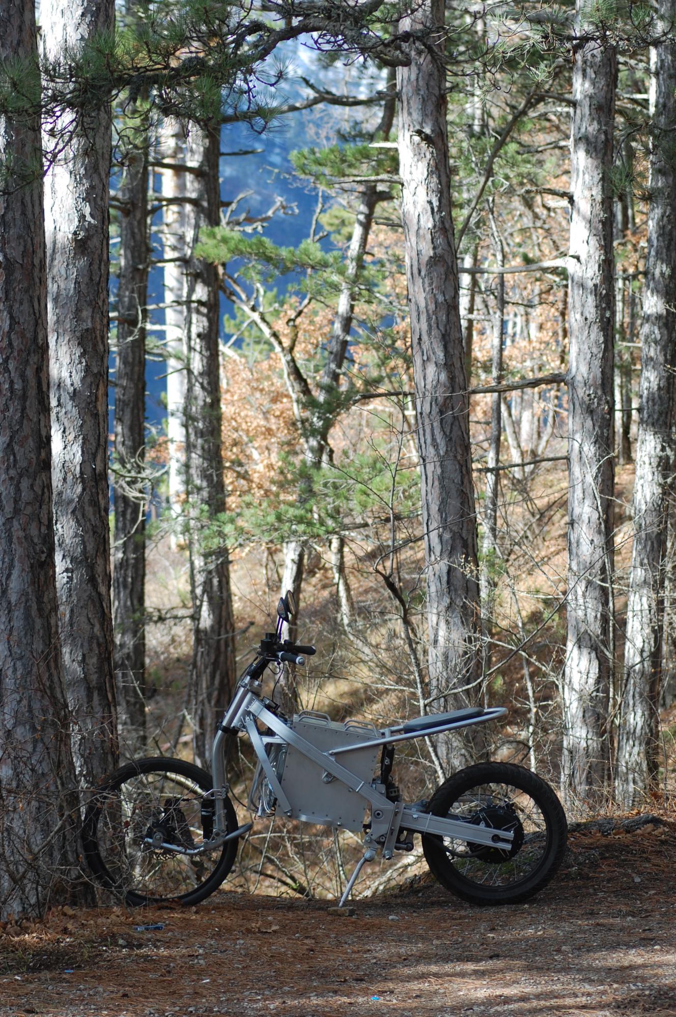

Statik
Полнопривод для тех кто хочет и может,остальные... побухтите и расходитесь,зима на дворе,лыжи готовьте :-D.
А я буду ездить зимой :-P,вот и сегодня:

Statik
Цитата: eTyson от 12 Янв. 2020 в 01:09
  Если бы я сегодня на таком по Москве  ...
Если бы так а бы...мне то зачем по вашей Москве ездить,я ездию по горным асфальтированным,сухим дорогам, да и по вечерам я кино смотрю,а не шастаю на лисапетах?

Statik
Цитата: eTyson от 12 Янв. 2020 в 01:25
[user]Statik[/user], шо имеете сказать за полный привод?
Дык всё сказал и показал даже фото того кто не пускает бульки и слюни,а ездиет,шо ещё надо?

Statik
Цитата: eTyson от 12 Янв. 2020 в 01:32
И шо, 100-150км/ч у Вас ездит, как хочет топикстартер?
Ну во-первых не у меня ,а у моего земляка, монстра кот. я здесь вылаживал на начальных страницах(вы шо не читали сначала тему?),во -вторых ОН ездит ЗА сотню по полевых дорогах крыма.
Если бы мне надо было делать полнопривод,я бы даже ни у кого не спрашивал,а сразу делал,но пока нет такой необходимости.Само осознание того,что такой монстр есть и он успешно ездит несколько лет-уже говорит,что все ваши охи да ахи некорректны или сомнительны.
У вас не получилось с ним(полноприводом),это ваш личный,неудавшийся  опыт и не более.
