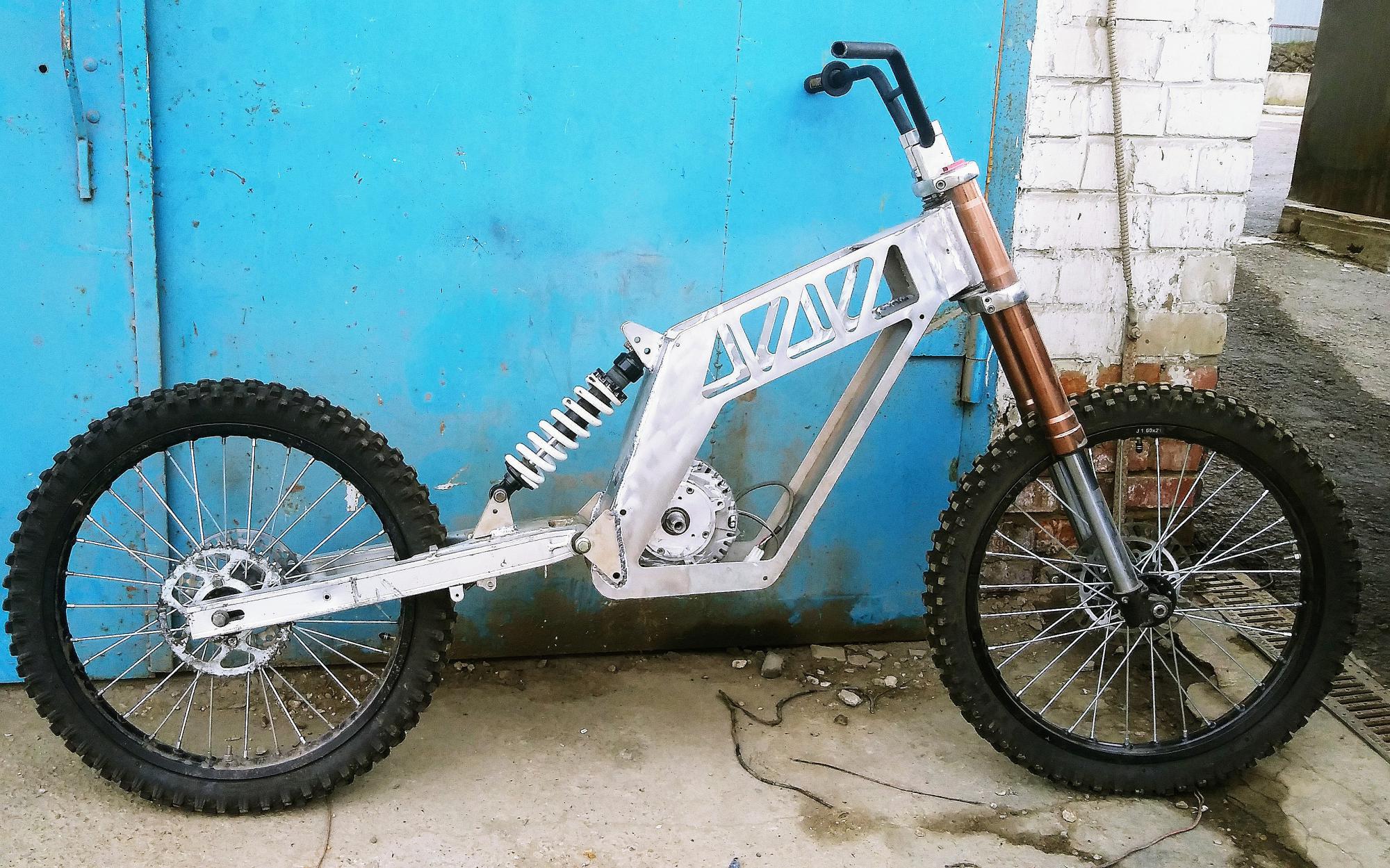

Цитата: drossel от 05 Март 2020 в 20:45
[user]7ambrion[/user],  У меня мотор на маятнике это полумера, часть неподрессоренной массы остается. Нужно совмещать ось мотора и маятника или по классике в раму, как у [user]stels[/user],
если к примеру сместить мотор вперед, за ось, удлинив соответственно маятник, то мотор наоборот выступит как противовес колесу, что еще более сократит не подрессоренную массу )
тебе и мне такое не провернуть с мангалами, но если закладывать на стадии проектирования то цель вполне достижима )))
stels
Ошибаетесь. неподрессоренная масса это те массы, которые воспринимают на себя прямое воздействие от дороги. Если Вы так сделаете, то удивитесь как зад подкидывать на всех кочках станет. Ибо появится еще и реактивный момент от противохода противовеса коим будет мотор перед осью при удре идущий вниз.
Попробуйте взять достаточно прочную палку и ударить ее серединой или даже ближе к рукам по твердому предмету. Руки отшибет.
7ambrion
Цитата: stels от 05 Март 2020 в 23:42Если Вы так сделаете, то удивитесь как зад подкидывать на всех кочках станет. Ибо появится еще и реактивный момент от противохода противовеса коим будет мотор перед осью при удре идущий вниз.
далеко выносить то мотор не нужно, максимально короткий рычаг, а небольшой противовес легко думаю компенсирует продвинутый аморт ) но даже так согласен что фуфлом это будет по сравнению с совмещенными осями, при этом мотор именно к маятнику крепить нужно чтоб ход подвески на кручение колеса не влиял ))
stels
Если знать под какой мотор конкретно надо делать раму, то можно и совместить ось.
Но увы моторов много и всего в компактном виде не предусмотреть.
DragonTM
Цитата: stels от 06 Март 2020 в 08:16под какой мотор конкретно надо делать раму,
самый популярный - QS138 3kW
stels
Если в ближайшее время совсем экономика не рухнет, то таки добью универсальную раму. А моторы туда через планшайбы любые можно будет пихать. Планшайбы тоже резать сразу под клиента можно
stels

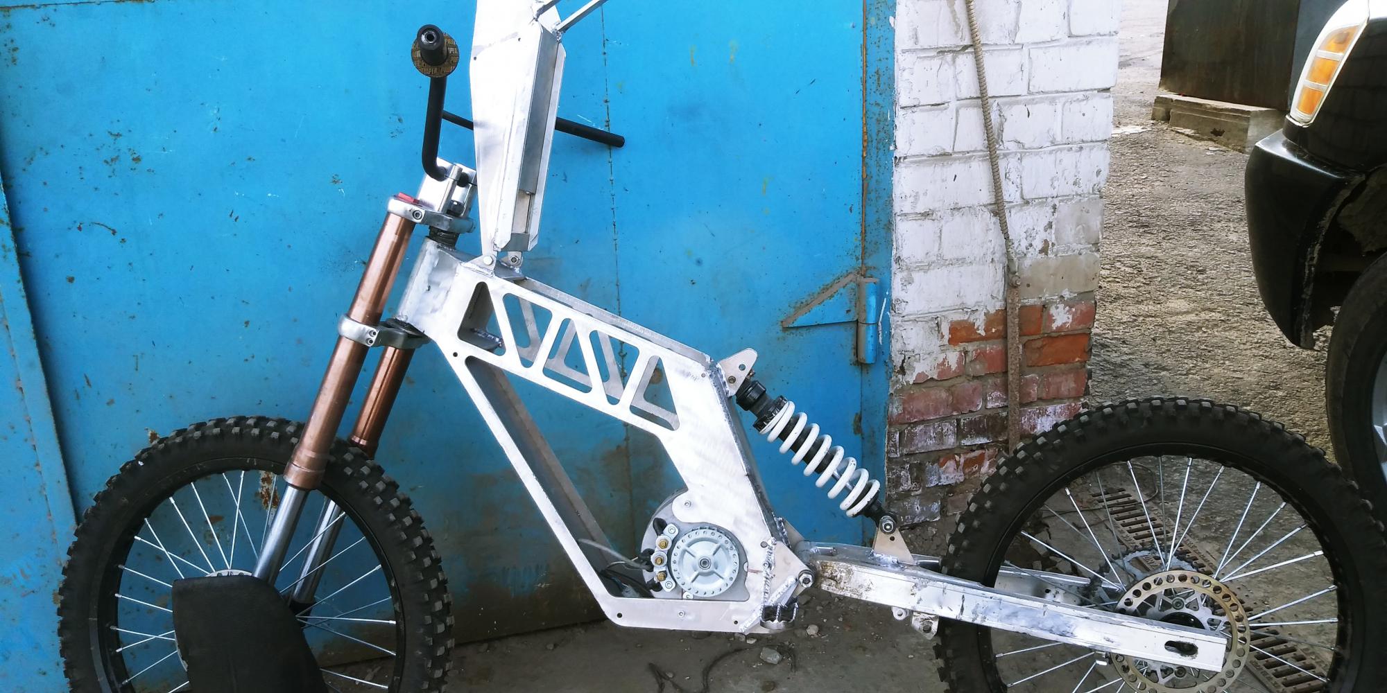

Итак пришел к окончательному мнению. Пока нет промышленного пресса и возможности штамповать сложные формы, делать раму под готовые маятники.
Stanislavchik
нуу, мне маятник гнут из труб и варят. Дропы - 10мм лазерная резка, кмк не стоитусложнять. В конце концов делают и спорты на птичьих клетках.
stels
Использование стандартных изделий и есть упрощение и оптимизация.
К примеру:
Я предпологаю цену на раму скажем в 20 т.р.
Покупатель может съэкономить установив маятник бу или стальной, за 2-3 т.р.
Или купив новый алюминиевый зв 7-8 т.р.
Мли купив питбайк с конченым мотором и перекинуть всю навеску.
На мотомаятник можно установить и переходники под МК.
stels
#63
Вот так лучше :)

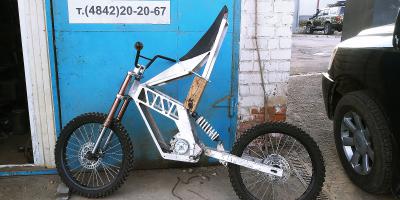

alexmaemur
Цитата: stels от 01 Март 2020 в 12:32
Суть темы это алю рама.
Опытный образец будет шириной  150мм внутрянка. 180 внешняя с усилителями для кросса и 162 без них.
1. Что за усилители?
С точки зрения жесткости по сапромату ферма в боковых стенках будет держать нагрузку вдоль листа, а нагрузка сбоку будет лист изгибать.
Препятствовать этому будет дно и П образная крышка как я понимаю. А в идеале крышка должна быть, как бы из двух П образных пластин, одна вставлена в другую (или внутри два уголка приварить) чтобы боковины корпуса входили в паз между внешней и внутренней пластинами.
И при этом все же есть желание добавить сбоку снаружи пару труб :-D или внутрь на место батарейки Х образную переборку или между отсеками батареи. Или акум в жесткий короб который упрочнит раму и будет доп.защитой.
Цитата: Лодочник_А от 03 Март 2020 в 21:53
бока перфорированные распирать будет-шпилька нужна.
+1 не смотря на крышку сверху
Это мнение диванного эксперта, расчет конечно рулит.

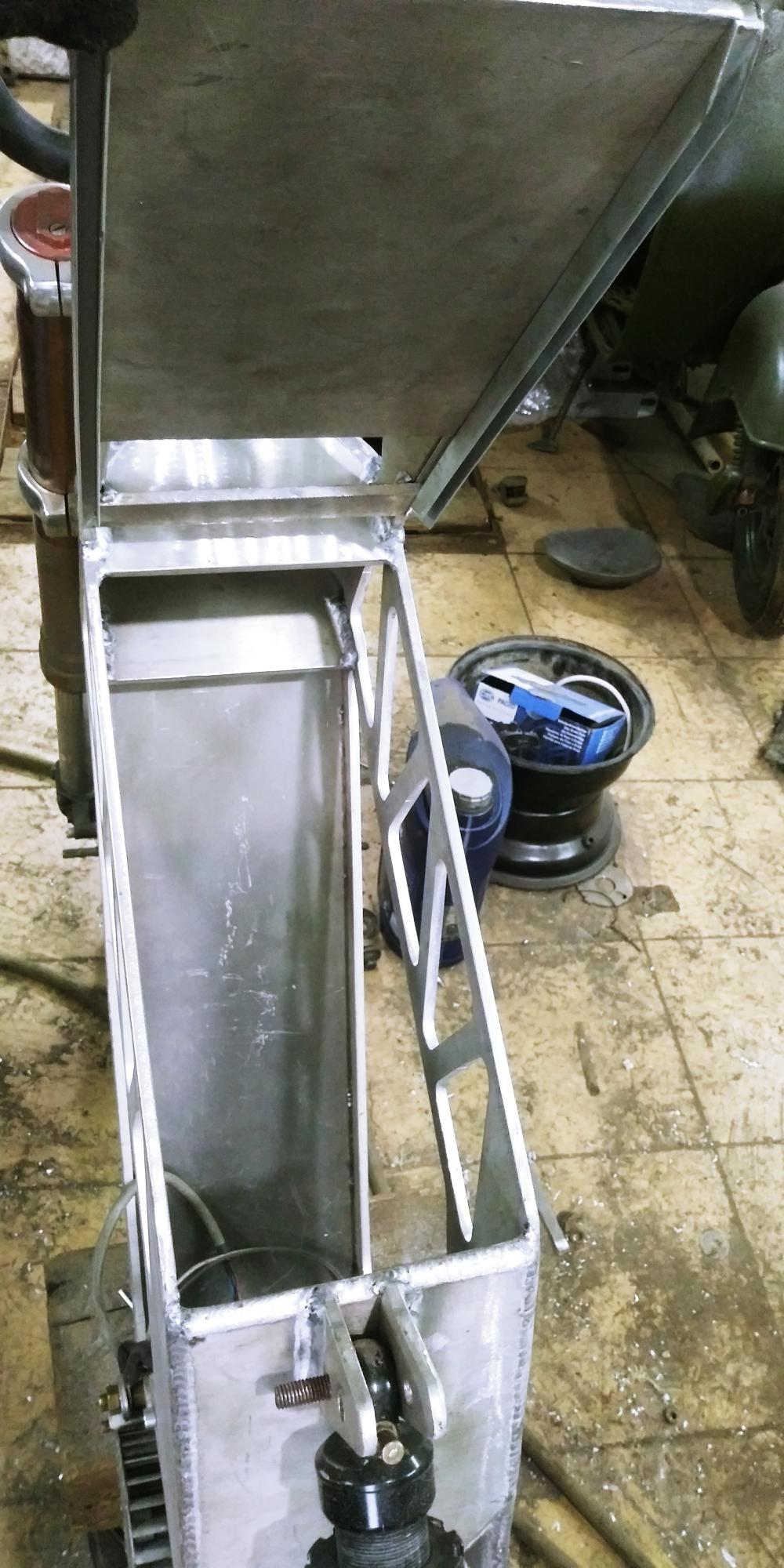

Крышка вид снизу:

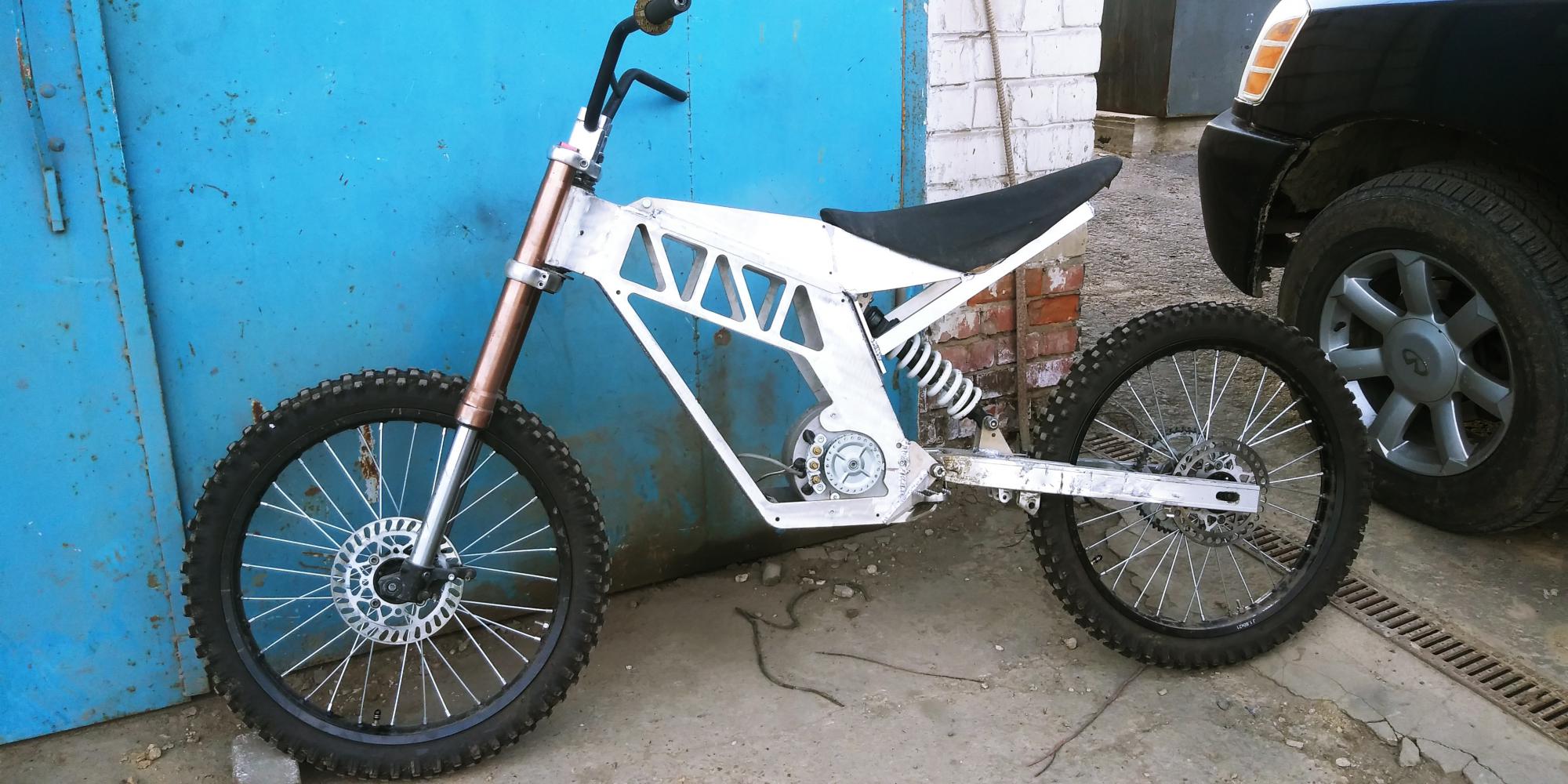

stels
#69
Накинул сиденье. Крышка почти готова. Почти...
Андрей70
Сидение от руля не далековато находится для кроссового мотоцикла?  И как я понимаю сидение от питбайка, как по мне для полноценного мотоцикла оно коротковато, так как вам придётся ещё ставить туда заднее крыло, и даже если поставить крыло от полноценного эндурика, то оно всё равно будет коротким, и спину будет нехило закидывать грязью, можно конечно сделать самодельное крыло, подлиннее, но если мотоцикл будет использоваться по его прямому назначению то заднее крыло будет расходным материалом, и каждый раз делать новое будет непростой задачей.
stels
Мой рост 176. Мне удобно именно так. Мой крайний мот был Хускварна ТЕ310. По мне так идеальный эндурик на голову превосходящий японцев. Эргономику посадки копировал с него.
Что касается крыла, таки да. коротко. Буду насадку мастрячить с ПЭТ.  Они не ломаются. Впрочем за всю свою жизнь заднее крыло лишь раз отламывал. Может потому, что склоны хорошо умею ехать, хз.
По поводу крышки. Как и планировал это фактически "подрамник кверхногами" То есть силовой элемент рамы. Сделан из 6мм алюминия АМГ6 и трубы АД31 под сиденьем. В передней части 2 болта М8. В задней 4 болта М8 (скорее всего барашковые но не уверен что мне понадобится быстро снимать батарею)
Да на фото невидно, но место по колени заужено. Я катаю в брейсах и специально выставлялуглы под удобное положение ног в шарнирных наколенниках или брэйсах - ортезах.
