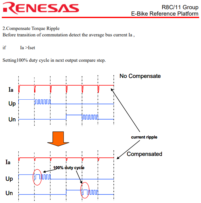

Цитата: usup от 30 Март 2020 в 22:54
А здесь как ....
.... в финиках, при достижении определенной "минимальной" скорости, можно 120%  реализовать, ведь данные о положении с холлов хранятся некоторое время для вычислений и можно чуток раньше Фетами щёлкать ?
SF8. B1-Р600 с ЛЖФ15S-19.5АЧ.
Мы на карте.BR, Dmitry.
Sonar
[user]inetchik[/user], у нас колесо слишком слабое для этого :) КПД двигателя резко падает при смещении фазы.

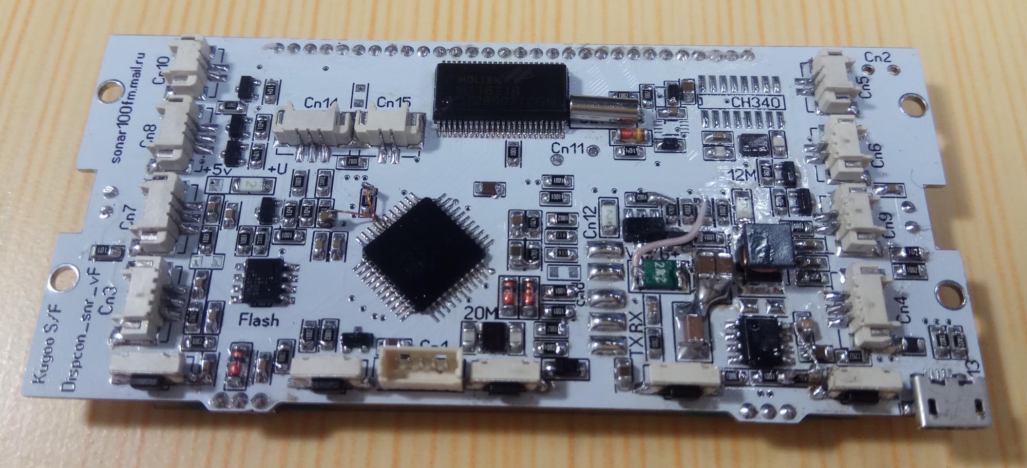

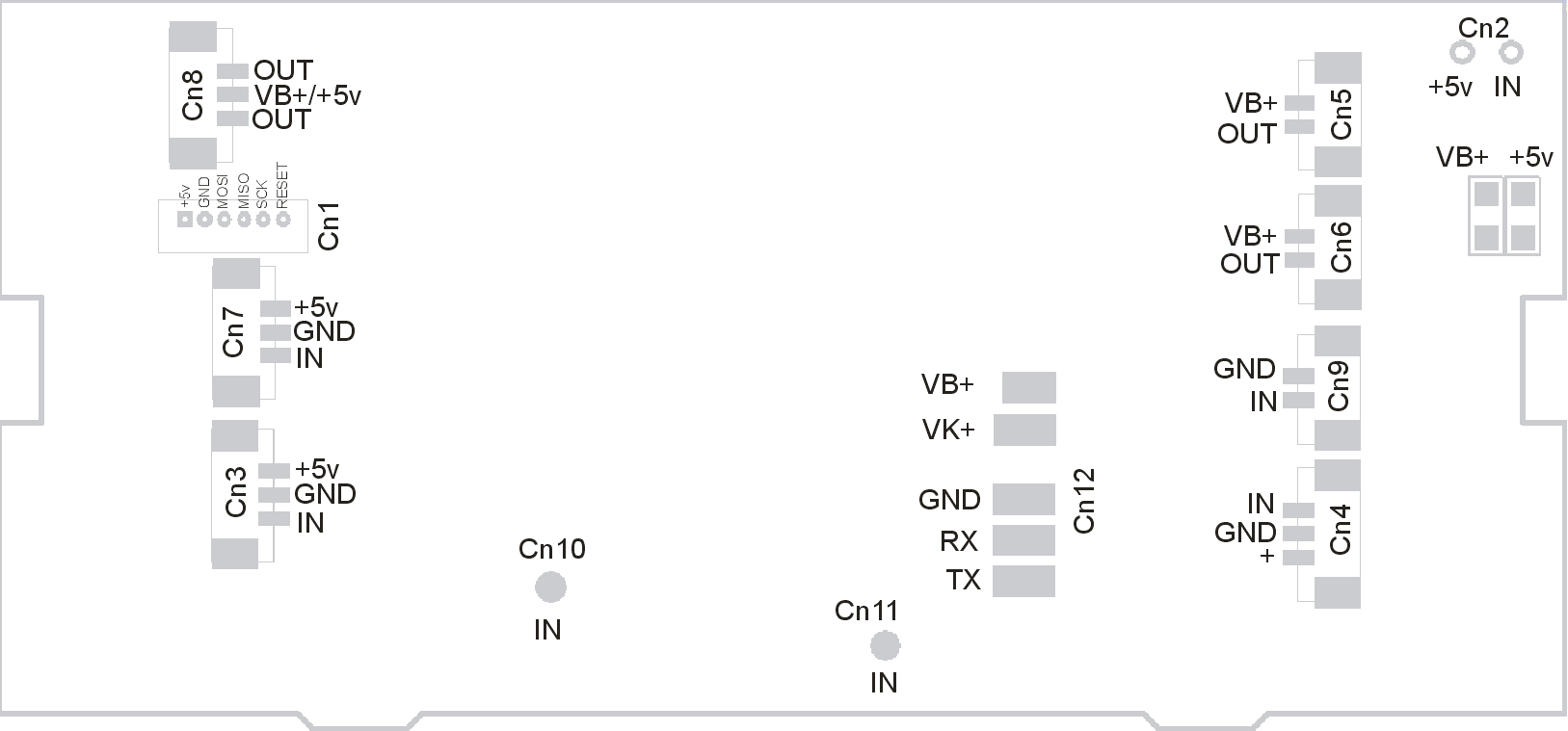

Цитата: Sonar от 14 Март 2020 в 20:38Распиновку платы v[b-b]F[/b-b]
И фотки голой платы с двух сторон, чтоб видеть места расположения разъёмов.
Отличия видны, как и новые разъёмы, vE vs vF:

Цитата: inetchik от 12 Нояб. 2020 в 01:23хотя и фазный можно поглядеть.
Фазный ток можно поглядеть в сервисном меню.
Цитата: inetchik от 12 Нояб. 2020 в 01:23+-44А отображается, а измерятся программно, потому и "вариант" провернуть надо ?
В платах контроллера мотор-колеса, до версии D включительно, фазный ток измеряется от 0 до +47 ампер. Отрицательные фазные токи не измеряются. Установка дополнительного шунта на одну из фаз решает эту проблему. Особенно это помогает отследить токи при максимальном торможении, чего невозможно сделать с помощью шунта на входе всего инвертора.
Цитата: inetchik от 12 Нояб. 2020 в 01:23-9А измеряет и отображает только заряд аккума от ЗУ ?
Батарейный, при этом, +-25А измеряется и отображается, или чуть шире диапазон стал из-за "луженого" шунта ?
Шкала измерения батарейного тока имеет смещенный 0. Измерение от -10 до +47 ампер. Смещение сделано с целью повышения точности измерения батарейного тока, так как разрядность АЦП всего 10 бит, да и незачем измерять токи ниже -10 ампер. Зарядники такие к куге не подключаются, а при торможении если и бывает ток выше 10 ампер, то очень кратковременно и не имеет смысла эти моменты брать в расчет оставшегося запаса емкости АКБ.
Цитата: inetchik от 12 Нояб. 2020 в 01:23А при полном приводе, измеряются, суммируются и сумма их отображается +-50А ?
Будет суммироваться, но пока это программно не реализовано.
Цитата: inetchik от 12 Нояб. 2020 в 01:23Иль обойдется апгрейд без АЦП3 ?
Измерение фазных токов производится АЦП0. Этот канал уже давно выделен именно для этой цели, по этому третий канал АЦП занят не будет.
