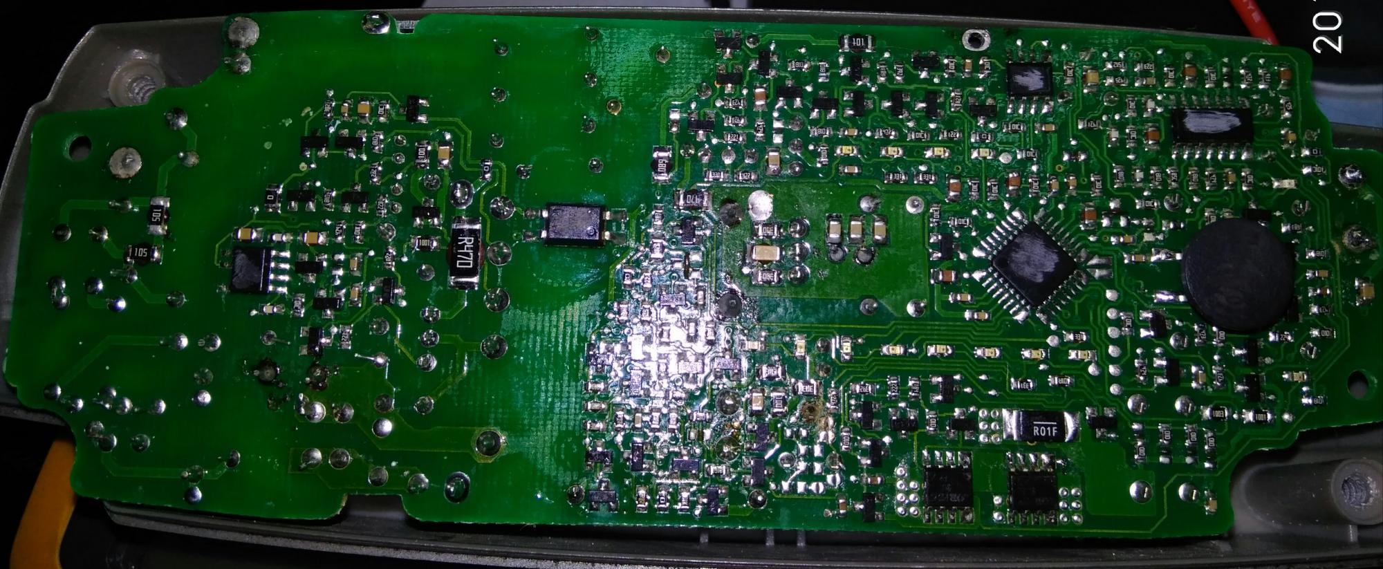

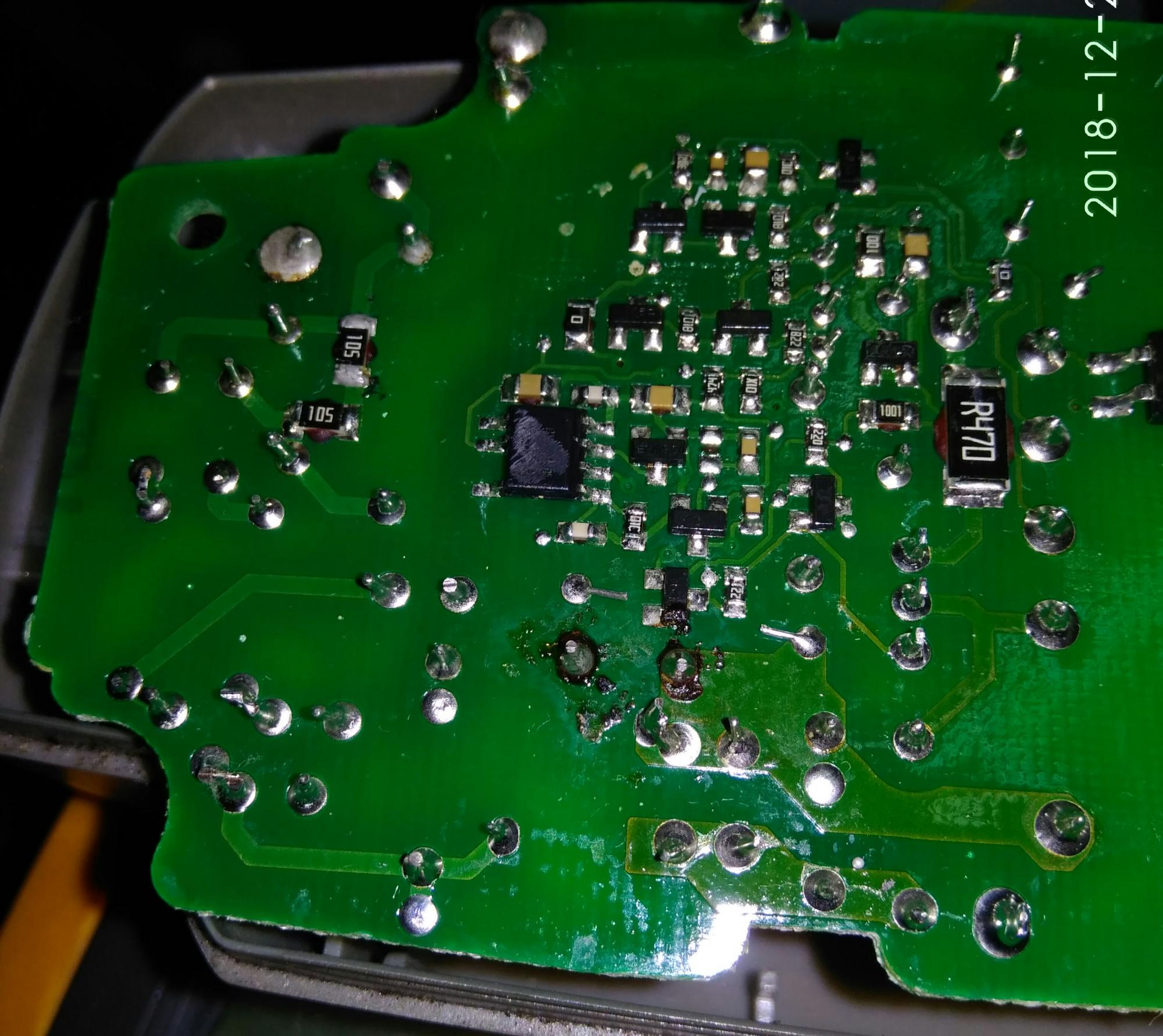

Народ помогите опознать шим в ctek msx 5.0
Оставили зарядку включеной без акб , она и скончалась без видимых последствий , на силовом кондере (310в) присутсвует , полевик цел , т.к. плата двухсторонняя и запаяна радиаторами сложно отследить что куда в силовой части , да и микры все затертые и это явно не UC3xxx .
Тут у кого-то был китай аналог , там вроде микрухи не затёрты .
Зарядка отслужила более 7 лет и на ровном месте сдохла .
P.s. не надо предлагать другие т.к. имею и ЗУС и imax , и лабороторники и жду кулон 912 , зарядка дорога как память и для непонимающих воткнул - подзарядил .

У меня такая же, дома буду гляну, детали все прописаны. То же сдохла-тест проходит, на выходе 16В.
Шим китайского аналога 1271А

О спасибо ,  псмотрел  бегло  на  *  NCP1271  походу  это  оно ,  покрайне мере   по памяти  ножки   сходятся   (GND , HV ... )  ,   а пока  ждал   подал от лабороторника  на выходные  кондёры   питалово плавно повышая до 15,8 ( на этом значении зарядка одекватно  реагирует ) , т.е   делает  вид  как и  в рабочем состоянии  (  контролер  походу Atmega 48 (или просто 8 )  живая , ключи по выходу  тоже )    подсевший акб  начался с  первого цикла  и долго держался (  т.к.  подавал всего 13.8 )   зато увидел на ключах  работу  стека точнее его  моргалку   если напряжение на акб ниже 12в   средний ток моргалки 150ма .
вобщем надо чинить  высоковольтную часть , если шим живой -  надо бы у когонить еще  на живом стеке померять  сколько на выходе   (  походу там действительно 16в  или даже 16.2 )  только  по выходу кондёры стоят всего на 16в  , неужто шведцы  прям впритык поставили  - ожидал там увидеть  на 25в .

[user]Vano™[/user],Проверь ещё 5В там есть на управление через оптопару для запуска шим,  у тебя тест проходит если долго держать кнопку? Вроде атмега 8 стоит, могу посмотреть. И с каких там ног идёт управление?

Пока  осцил заряжается  решил пройтись по  напругам на самой шим ,   зохотелось  её пнуть напрямую подав на vcc  питание ,  а после и  с  сети .
На   HV  питание  есть , на  VCC  -  13,7v ,  на FB  3,7v  ,  на  выходе  DRV   тишина :(
А  оптопара   пока нипричём  т.к.   она  ведь  тормозит  работу  ШИМ  , т.е.  если с другой  стороны нечего не подавать   заполнение должно стать  максимальной  ,  пока  нечего непонятно что именно сдохло ,  позже  потыкаю в стек осцилографом  посмотрю на каком напряжении  открывается оптопара  ,  посмотрим есть ли вообще   какаянить  генирация на выходе шим , а то может она  просто мертва именно по выходу  ( тогда  заказывать  и ждать  ) .
Кстати про  тест  не знал , удерживая  кнопку  и подав  питание   светики  по кругу начинают бегать  :)   ,  а работу  смотрел на затворах полевиков (  они там  в плюсе стоят 2 штуки ) , с какой ноги   контролера  уходят  сильно не смотрел  т.к.  там  еще  что-то в виде драйвера до ключей есть .
А у тебя  походу  наоборот  высоковольная часть  в порядке , возможно ключи пробиты  или  транзюки в затворах .
ps.  вообщем  осцилом  не увидел  на DRV  нечего ,   заказал  NCP1271a  , придут буду дальше разбиратся. ( откладываем на полочку на пару месяцев)

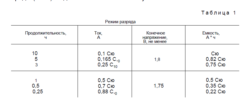

Цитата: zerbino от 09 Март 2019 в 19:47Также прошу совета, нужно ли после отключения питания ЗУ (держит на 13.49V-13.52V) ждать сутки для нормализации вольтажа аккумулятора или достаточно паузы в 2-4 часа для начала нового цикла зарядки?
В гост написано, что не позднее 10 часов разряд.
Добавлено 09 Мар 2019 в 20:31
Цитата: zerbino от 09 Март 2019 в 19:47погуглить ГОСТ по свинцовым аккумуляторам и увидел, что их в тестах разряжают до 10,8V,
Нет в гост такой цифры. Есть 10.5В под нагрузкой.

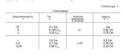

Цитата: AlexAi от 09 Март 2019 в 20:29Нет в гост такой цифры. Есть 10.5В под нагрузкой.
Не спора для, а из того, что написано 10 часовой разряд до 1.8.
Или ГОСТ не тот или данные устаревшие или другой вид аккумулятора?
serggio
[user]zerbino[/user], и ГОСТ не тот и таблица не та
Вам нужен современный ГОСТ на стартерные АКБ

если бы вы сразу имя или линк дали подходящий, было бы полезнее) окей, поищу ещё)
serggio
zerbino
#120
Цитата: serggio от 10 Март 2019 в 01:28
[user]zerbino[/user], давали тут и не раз
http://docs.cntd.ru/document/gost-r-53165-2008
