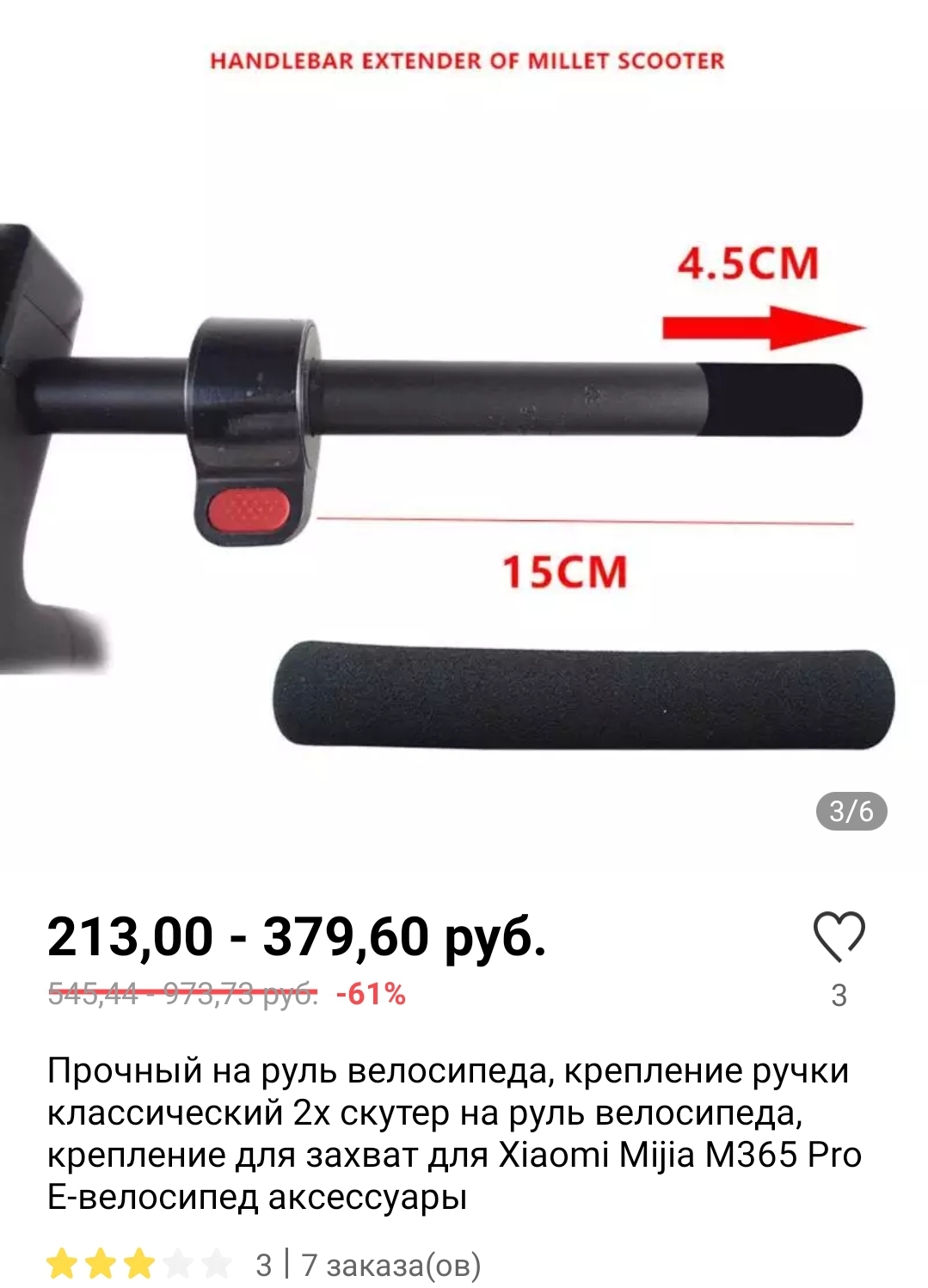

Еще есть вопрос, кто-нибудь удлинял размах руля, коротковаты алюминиевые складные ручки, на них даже держатель телефона не поставить. Искал трубы алюминиевые у китайцев - поиском как то не ищется по диаметру 22мм. В магазине трубы есть, но тонкостенные. Может ссылочками поделитесь на алик, кои имеются?

руль с выносом от 21й версии купи он шире,держатель телефона прекрасно умещается не мешая складыванию руля

Я себе расширитель сделал из куска трубы алюминиевой,  прикрепил с осевым винтам складывание руля, мои потребности решает.

Удлинял на 30мм, вытачивал из прутка, людям точил из черенка швабры на поксипол и саморезик для надежи, все ездят, под грипсами не видно что там есть. Если надо больше, деревяшка не очень будет надежна. В принципе есть ручки более длинные от максспида который уже шел с ключем

Они ж продаются.
Ну или из советской лыжной палки

На Али продаётся готовое решение.
https://aliexpress.ru/item/4001135940849.html?spm=a2g0o.productlist.0.0.c4b56341gwzfGZ&algo_pvid=dea65212-00c5-4d43-978b-cdd5a3d910fa&algo_expid=dea65212-00c5-4d43-978b-cdd5a3d910fa-8&btsid=0b8b034516286947930052810e3ba6&ws_ab_test=searchweb0_0,searchweb201602_,searchweb201603_
Берём длинный вариант с двумя крепежами и ставим. На М4про2020 встаёт идеально прямо вплотную к выносу и не мешает складыванию руля, запас не более 1мм. Длины этой палки хватит и на фару, и на велокопмьютер, и на кронштейн телефона и на всю прочую дичь. При сложенных рукоятках она шире основного руля почти не торчит. А жёсткости достаточно даже для того чтобы использовать эту палку для таскания самоката.
Крепежи алюминиевые. Вариант на одном креплении брать не стоит - с одним креплением жёсткости не будет.
