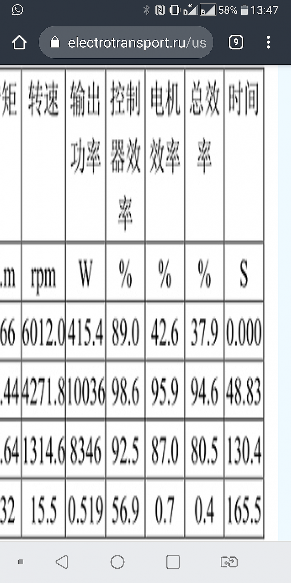

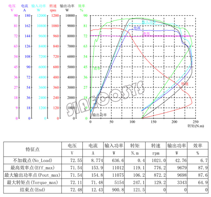

А вот интересно, график КПД 138го на разных оборотах где бы найти. Ну или любого блдс хотябы.
#121
Например тут в симуляторе. Или на Ali
stels
Интнресует график КПД при разгоне на одном токе.
Тоесть дал например 100А и что происходит с КПД на разных оборотах.
Переведите вот это если сможете:
Statik
А вот ещё,только в комплекте со скутерным колесом и маятником:
Как видим-максимальный КПД на оборотах колеса 800-900 об/мин. и составляет в среднем 87%.
https://russian.alibaba.com/product-detail/qs-motor-138-3000w-72v-100kph-mid-drive-motor-power-train-kits-with-motor-controller-for-electric-motorcycle-motorbike-62205136953.html
stels
Максимальный неинтересен.
Интересно как меняется КПД на разных оборотах двигателя.
Есть мнение, что при старте КПД стремится к нулю. Потом плавно растет до номинала и после падает.
Хотелось бы видеть это в цифрах или графике.
ferum
Цитата: Statik от 16 Янв. 2021 в 13:51Как видим-максимальный КПД на оборотах колеса 800-900 об/мин. и составляет в среднем 87%.
Да, у мк кпд похуже чем у оборотистых моторов. Но там и момент на этих оборотах за 100. Значит надо прикидывать кпд системы, сколько сожрет редукция, чтобы достичь на оборотистом моторчике такого же момента.
Вообще, современные моторы едут все. Нужен правильный контролер и батарея. А дальше уже компоновать все это под свои задачи. Это самое трудоемкое. Меня лично манит тема подвесного мк тем, что такой мот будет сильно тише.
