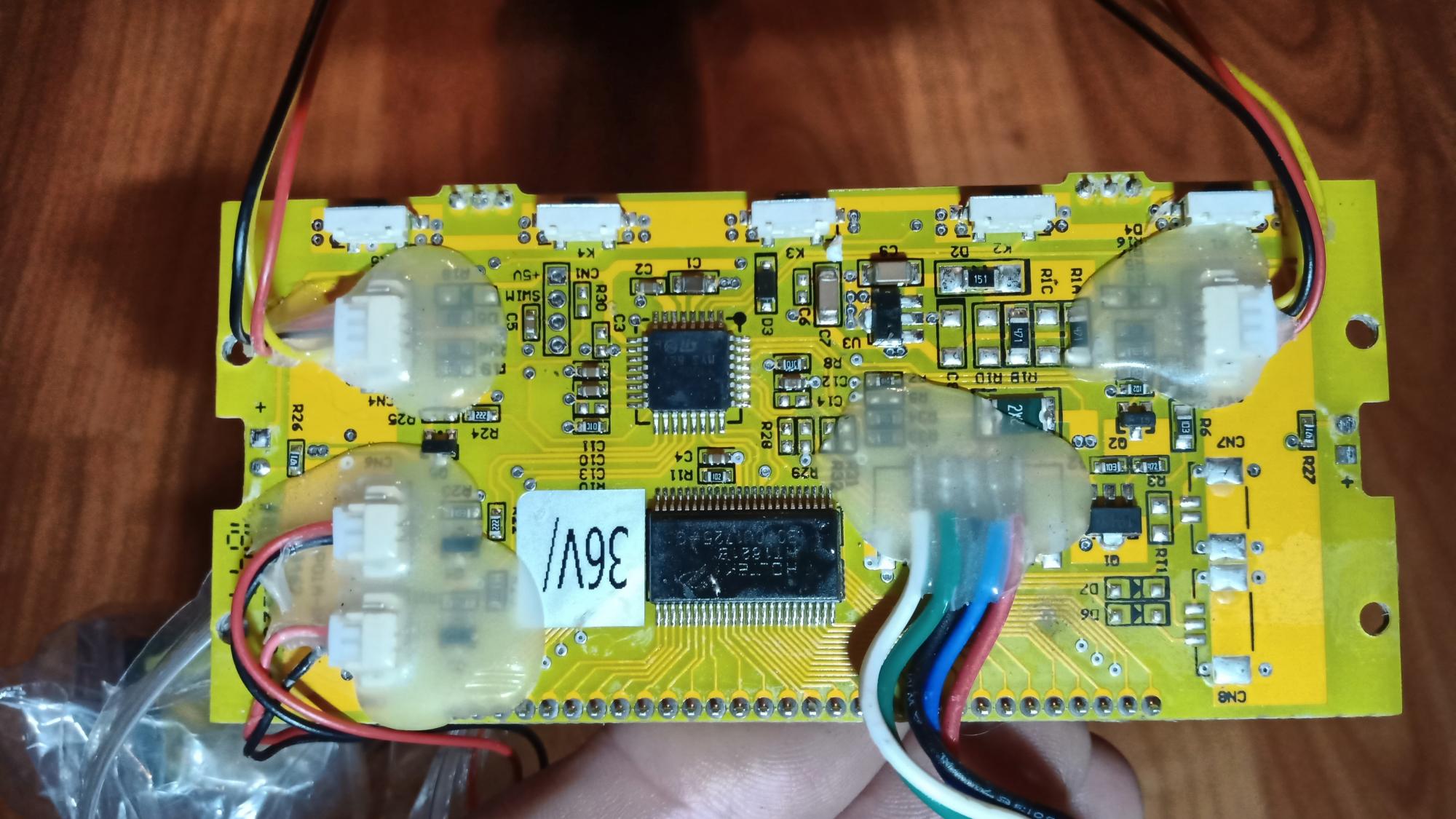

Уважаемое сообщество! Нужна помощь.
Предыстория. Kugoo S3 Pro.
Ехал, зазвонил телефон, слез с самоката, катил рядом. Выключил - разговор был долгий.
После этого при попытке включения он просто зажигал все стоп-сигналы (Pro-версия ж) и больше никаких признаков жизни. Дисплей не включается.
При этом если катить и зажать кнопку включения на мотор-колесо явно подается тормозящее напряжение.
Дома зарядил полностью (без проблем), разобрал голову - видимых повреждений нет.  Снял крышку контроллера - пыли много но тоже все целое. Прозвонил кабель соединяющий голову и контроллер - все звонится.
Куда копать? Хелп плз!
Sonar
[user]Ivor[/user], при нажатии на кнопку включения экран загорается? При отпускании кнопки - тут же выключается?
Ivor
Экран вообще не включается. Включаются только стоп-огни. В тишине слышно как два раза щелкает релюха какая-то.
Тоесть нажатие на кнопку питания - пауза тихий щелчок - пауза - щелчок с включением стопарей. Так и горят пока не отпустить кнопку питания. На курки при этом не реагирует.

[user]Ivor[/user], если ещё на гарантии - однозначно менять по ней. Если истекла - надо смотреть напряжение питания процессора контроллера дисплея. Вероятно один из проводов коротнул на плату и одна из микросхем ушла в короткое замыкание. Щелкает мотор-колесо из-за тестового импульса, который подает контроллер мотор-колеса. Это, как минимум, означает, что контроллер двигателя живой.

[user]Ivor[/user], фотку дисплея со стороны деталек сюда.

Цитата: Sonar от 18 Окт. 2020 в 18:55надо смотреть напряжение питания процессора контроллера дисплея
Где именно замерить? При включении или в выключенном состоянии?
Sonar
[user]Ivor[/user], на конденсаторе C7 при нажатой кнопке питания. Так же будет не лишним замерить падение напряжения на термопредохранителе (зеленый, с надписью 2X2) так же при нажатой кнопке питания, так как бывали случаи его внезапного выхода из строя.

Цитата: Sonar от 18 Окт. 2020 в 19:14конденсаторе C7 при нажатой кнопке питания

Проверить сопротивление между +5V и землей.

Как вариант подать 5 вольт с лабораторника и выпаивать все, что греется.

Я правильно понимаю что это однозначно проблема с платой контроллера дисплея?
Никакие отпавшие магниты и прочие механические повреждения?
Вопрос вот к чему - с учётом пришедшей (у нас) конкретной осени и затрат на человека с прямыми паяльными руками не эффективнее ли купить контроллер дисплея? С того же Али...
Sonar
[user]Ivor[/user], 99%, что проблема с платой. Правда пока нельзя однозначно сказать, что вызвало данную проблему. Вообще этот вариант плат отличается хорошей надежностью и просто так не дохнет.
Если покупать новый контроллер дисплея, то очень желательно покупать и новый контроллер мотор-колеса, так как вам могут прислать плату с другой версией протокола обмена данными и она просто не сможет управлять контроллером мотор-колеса.
Будет ли покупка нового контроллера проще и дешевле - пока сказать нельзя. Зависит и от человека с прямыми руками и от того, что конкретно сгорело.

В левой части схемы нарисован конденсатор C7, он стоит на выходе стабилизатора напряжения пятивольтового.  Деталька 2х2 на схеме это F1. Кнопка вкл/выкл на схеме К3, справа внизу. Ничего сложного.
Цитата: Sonar от 18 Окт. 2020 в 19:32Вообще этот вариант плат отличается хорошей надежностью и просто так не дохнет.
Точно.
Ставлю рупь на пробитый и коротящий С7.  B-)

Цитата: Sonar от 18 Окт. 2020 в 19:32Правда пока нельзя однозначно сказать, что вызвало данную проблему. Вообще этот вариант плат отличается хорошей надежностью и просто так не дохнет.
Незадолго перед этим от трясок и ухабов вылетел блок стекла от фары. Я приколхозил старый разбитый в ожидании нового, и на ноги дисплея попал кусок двустороннего вспененного скотча, как показала разборка. Причина это или нет сложно сказать просто говорю что было. Ездил так пару недель
Sonar
[user]Ivor[/user], не, вспененный скотч тут точно не является причиной поломки.
Ivor
Цитата: Sonar от 18 Окт. 2020 в 19:57вспененный скотч тут точно не является причиной поломки
Тогда уж точно непонятно... Повезу значит электронщику и как минимум промерим то о чем тут было написано. Поменять кондёр в счастливом случае всяко проще чем играть в длинную лотерею с ревизией платы из Китая...
