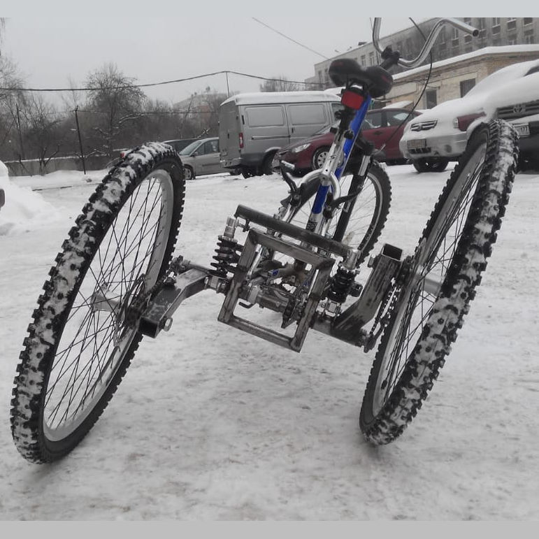

нужен Трайк для перевозки грузов , и чтоб порожняком был достаточно манёвренным !
и чтоб эта тележка вставала заместо вилки на лисапед)
пока даже 3 д модельки нет - но уже начал . зимой всё равно нечем заняться вот решил спроектировать !
может кто знает - делалась ли такое ?
Stanislavchik
Такое делалось и даже продавалось для вилок под эксцентрик. т.е. Оно ставится взамен колеса.

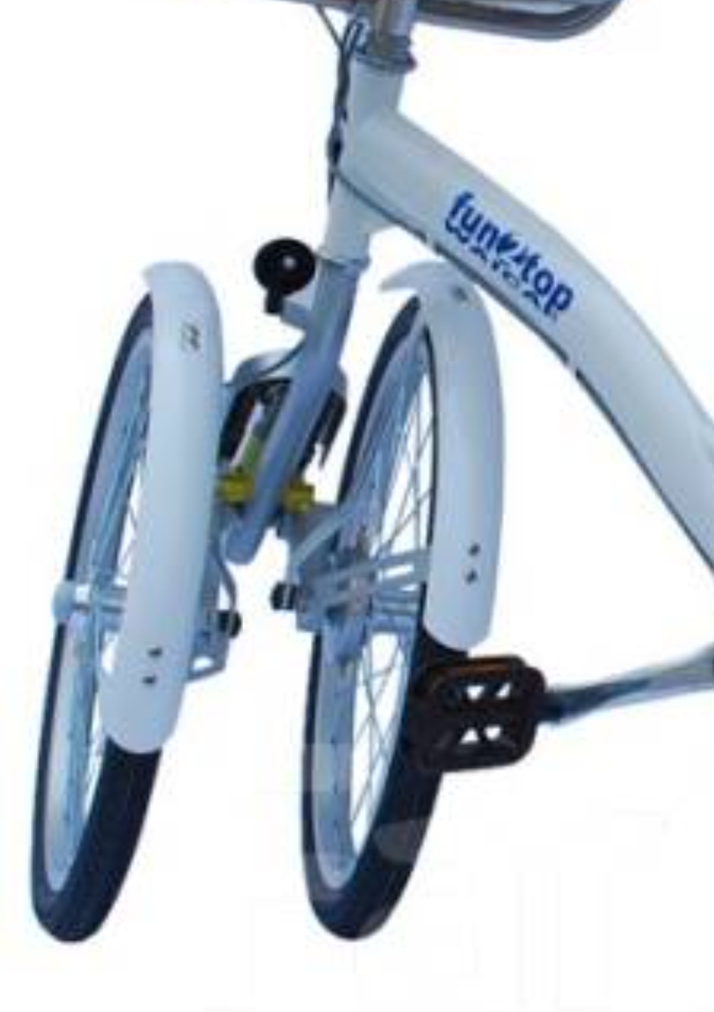

Цитата: Сергей373 от 01 Янв. 2021 в 07:40
нечего не понял - у меня не будет передней вилки а будет за место неё 2 колеса с подвеской
Но обычно ось с двумя колёсами цепляют на родную вилку , если рама не переделывается.
На снимке просто нагляднее способ усиления этой вилки.
Все остальные варианты много сложнее .

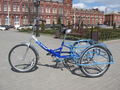

Ничё не понял , как поворачивать то тогда ?      https://velife.ru/vidy-vybor/velotrajk.html  - там вроде есть немного по теме.

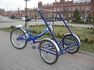

Делайте самую обычную тележку со штоком в рулевую.
Никчему там подвески и прочий гемморой.

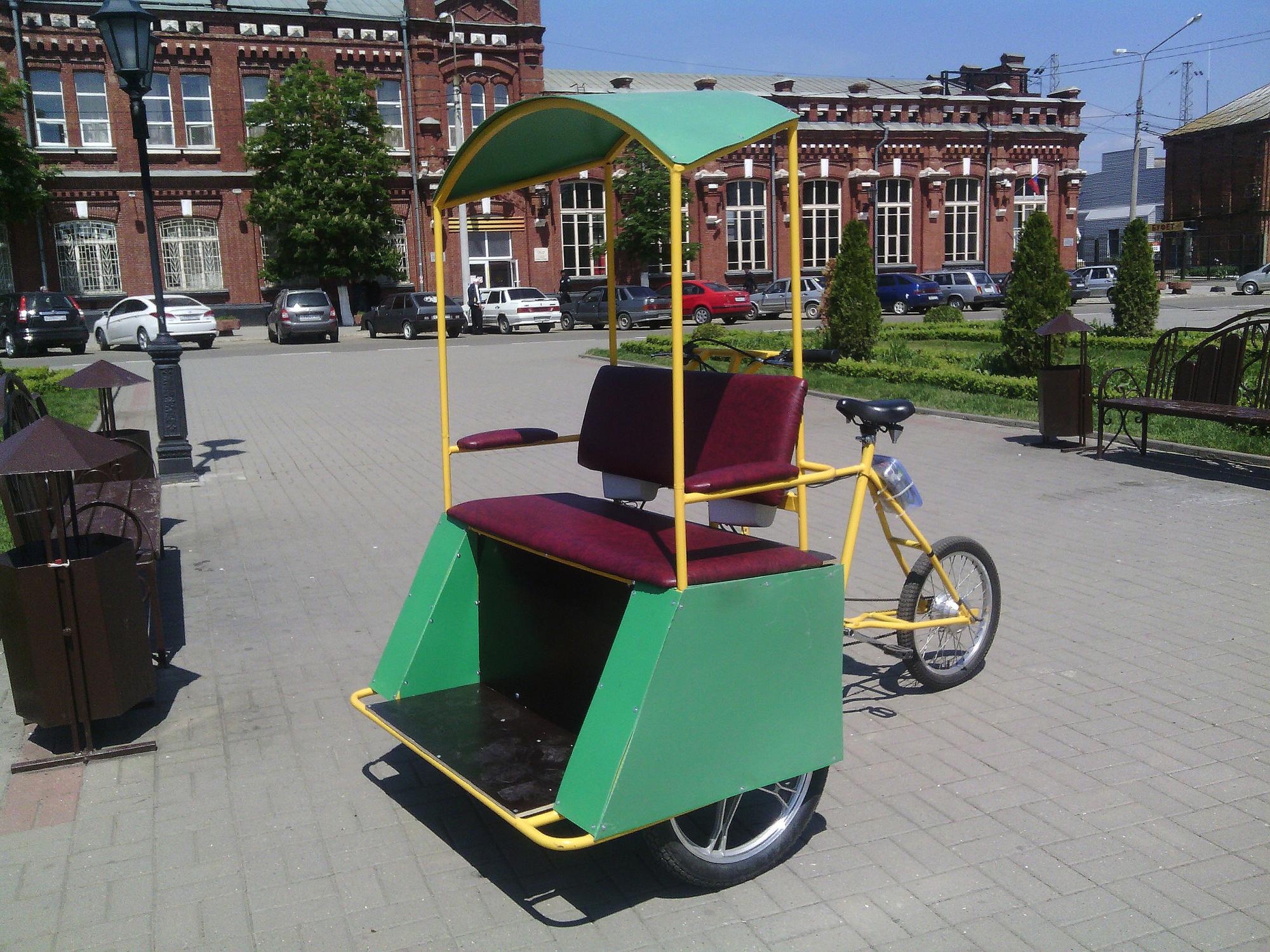

Piramidon
Я такой собрал, покатался, разобрал, не понравилось управление и устойчивость, без загруженного передка, управление не адекватное, переделал в заднеприводную схему
А вот на рикше ехать вполне реально
