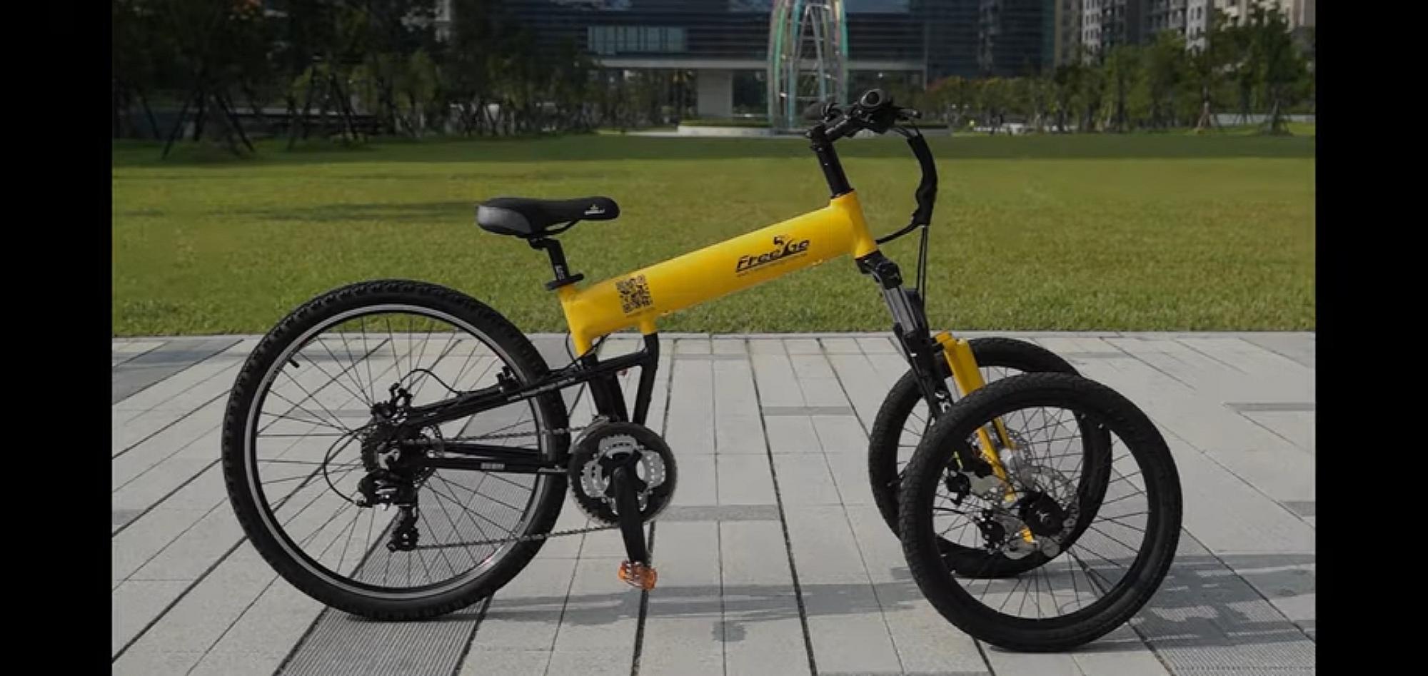

Обратный Трайк как приставка для Велорамы
Автор Сергей373, 28 Дек. 2020 в 01:35

Цитата: slav от 05 Янв. 2021 в 10:43
  На ком проверять будете??!   ;-D
Я все, что делаю проверяю на себе, надеюсь и эту конструкцию осилю.
slav
Цитата: stels от 05 Янв. 2021 в 09:24А это тут причем?
Тяжелый по такой схеме легче переворачивается .  ;-)
Особенно если до 60 разогнать .  :bw:                                 ;-D

Цитата: Paxxa от 05 Янв. 2021 в 16:29Вы тут долго еще будете изобретать то что уже давно изобретено?
,,Дьявол прячется в деталях,, - и только отважный[user]Piramidon[/user]  решился на изготовление!  :exactly:
slav
Цитата: Paxxa от 05 Янв. 2021 в 16:55
Это убийца изобретателя - ежели на скорости один из МК заклинит.    :facepalm:
Paxxa
А если на обычно велике на скорости мк заклинит это как?
slav
Немного легче .  Не буде ,,кубаря,, .   :-)   Только ,,плоскач,,   .

Влад4242
Потому и делают полулежачие трайки, чтобы центр​ тяжести был как можно ниже плюс аэродинамика получше. Если заклин МК - уйдёт в дрифт на относительно небольших скоростях. Ну а на скорости 60 однозначно кувыркнёт - однозначно убийца.
Piramidon
[user]Сергей373[/user],  груз какой массы планируется перевозить?  На какое расстояние?  С какой скоростью и по какому покрытию? И что подразумевается под достаточно маневренный?
Piramidon
Цитата: Сергей373 от 05 Янв. 2021 в 19:58
60 кг мах! расстояние мах 15 км, с грузом 40 км\ч, порожняком 60 км\ч, покрытие разное! достаточная манёвренность , не мение чем  у авто на соответствующих скоростях!
Эта задача для трехколесного ВЕЛОСИПЕДА не решаемая. Я лично уверен на 99,9%, что этот проект не воплотится в жизнь.
7ambrion
Цитата: Piramidon от 05 Янв. 2021 в 20:10Эта задача для трехколесного ВЕЛОСИПЕДА не решаемая. Я лично уверен на 99,9%, что этот проект не воплотится в жизнь.
да, тут лучше взять скутер и проводить все манипуляции с ним )) в конечном счете кстати значительно дешевле выйдет если кузов ставить сзади ) на маневренность не думаю что особо повлияет в заданных рамках ))
а для велика, грузоподьемность запорит весь каиф возможного драйва ))
7ambrion
Цитата: Сергей373 от 05 Янв. 2021 в 20:27регулировка жёсткости подвески - должна присутствовать! (2 положения)
как ты себе ее представляешь?! ) зы пока я так понял что амортизация осуществляется торсионами, а если амортами то врядли ты их так подобрать сможешь чтоб и ход был и регулировки и корзина влезла )) прост попробуй смоделировать то что хочешь а потом посмотреть доступные составляющие ))
triaatlon
Цитата: Сергей373 от 05 Янв. 2021 в 20:56да нечего я ещё не решил
Я третий год эксплуатирую трайк и имею мнение. Большинство землян ездят на четырёх колёсах, не потому, что богатые или колёса бесплатные. А потому, что трясёт меньше и на бок кладёт реже. Но как следствие машинка становится тяжелее, шире и дороже. В трёх опорной конструкции подвеска будет играть НЕ ТАК как в четырёх опорной. Трёх опорная тебя начнёт качать слева направо и наоборот и не дай бог, если и рама начнёт подыгрывать. Обычно хватает двух промоин, чтобы приобрести раскачку для укладки на бок. И это при низком центре тяжести и скорости 30. Что будет при 60 км сравнимо с цирком, можно продавать билеты на зрелище.
Paxxa
С такой подвеской ездить вообще не будет
Добавлено 06 Янв. 2021 в 03:06
На рычагах колеса будут бегать вперед назад
