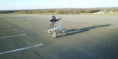

Цитата: Сергей373 от 04 Апр. 2021 в 19:14есть какие новости по рулёжке задним колесом?
Я сейчас занят изготовлением детских четырех и шестиместных электромобилей для проката, таких нигде не продается. Поэтому рулёжка задним колесом подождет, она дохода не принесет. Но у меня есть, в отличии от других, действующий экземпляр с задним ведущим и рулевым колесом,  видео выкладывал https://electrotransport.ru/index.php?topic=62881.18#topmsg,  испытывал  сам не однин десяток километров.

Рулежка задним даст резкое и непредсказуемое поведение в повороте на скорости выше пешеходной. Я катался на электрокаре, впечатления отрулежки зверские

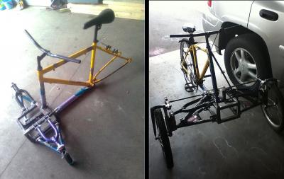

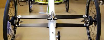

[user]Сергей373[/user], согласен, решение для велика плохое. Из таких комплектов только "крокодил" и выйдет. Не думали в сторону композитных рессор. Не как на картинке, а с возможностью перекоса колеса. Их можно изготовить в домашних условиях. Плюсы вес, по сравнению с сталью и возможность изготовления разных по форме.

Цитата: Сергей373 от 10 Апр. 2021 в 00:37вот так тока задом ездить - как думаете?
Можно , только езда будет как на комбайне - за задом при резком повороте следить надо .  :exactly:
slav
Цитата: Сергей373 от 14 Апр. 2021 в 18:19
а если -передний привод ?
Так он там как раз такой ...........в этом случае ! :exactly:

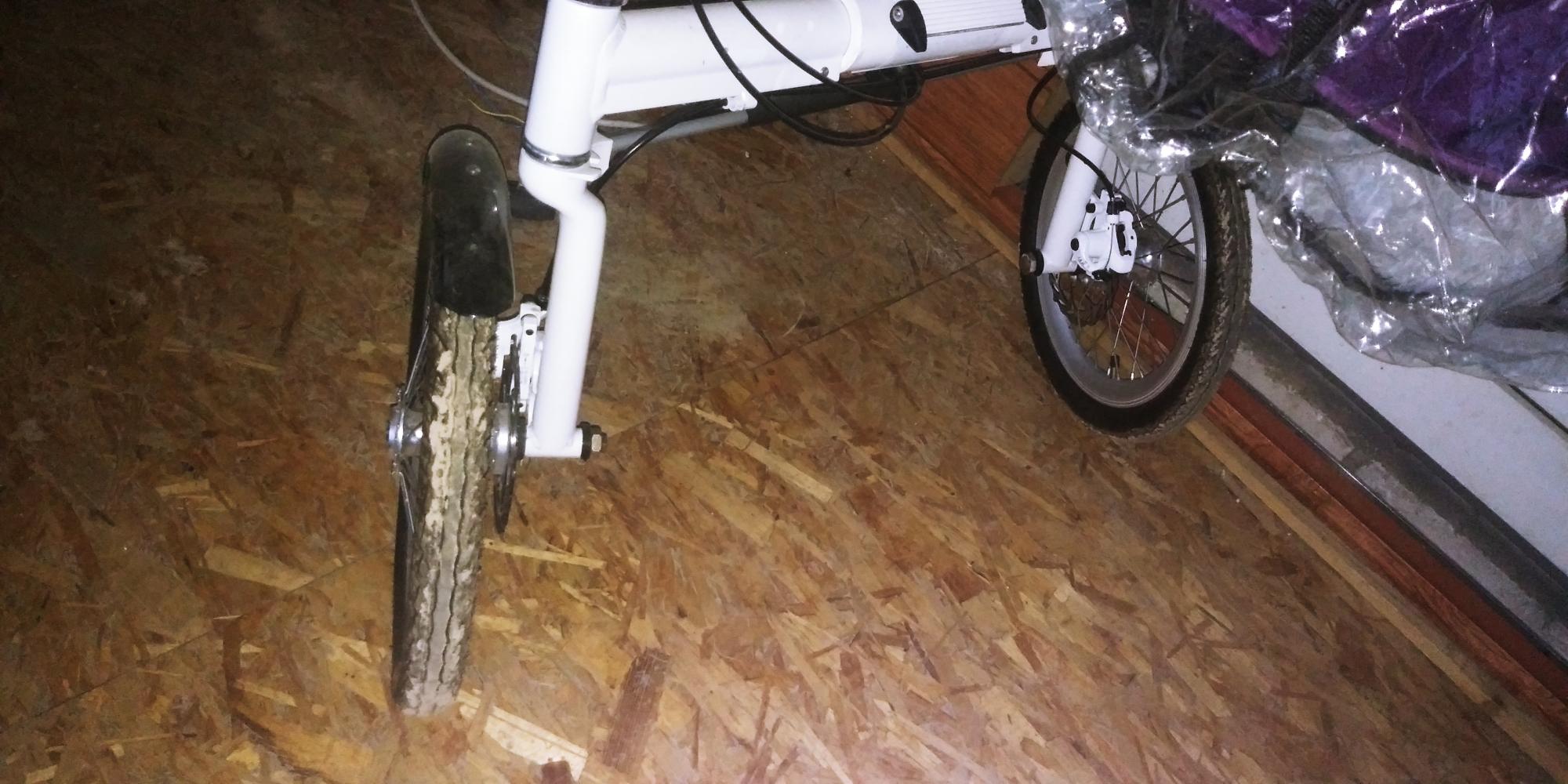

Цитата: Piramidon от 16 Апр. 2021 в 19:58slav, утверждает обратное
Да ради бога. Верьте во что угодно. Рисуйте загадочные формулы и графики. Этот трайк я купил жене с ребенком ездить. До него был классический. Ни тот ни другой на скорости неустойчив и стремится опрокинуться на любой кочке или в повороте.

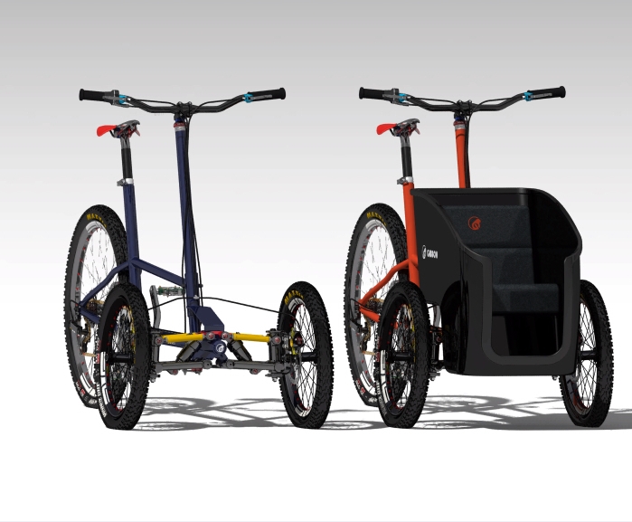

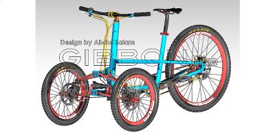

https://grabcad.com/library/cargo-bike-9/details?folder_id=7097516
https://grabcad.com/library/tricycle-gibbon-1
Уже построй что нибудь! Правда там моделями полностью не делятся, но узлы есть.
