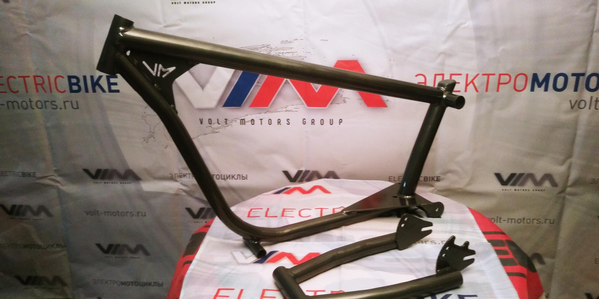

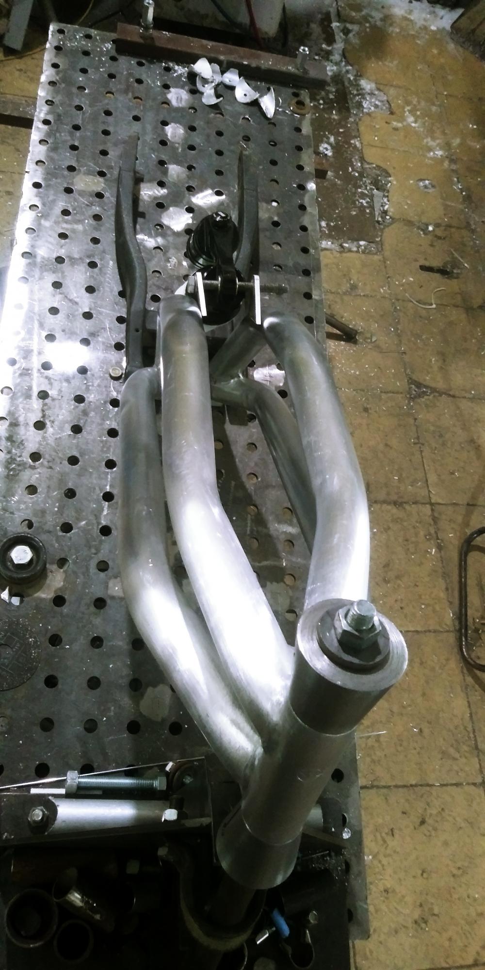

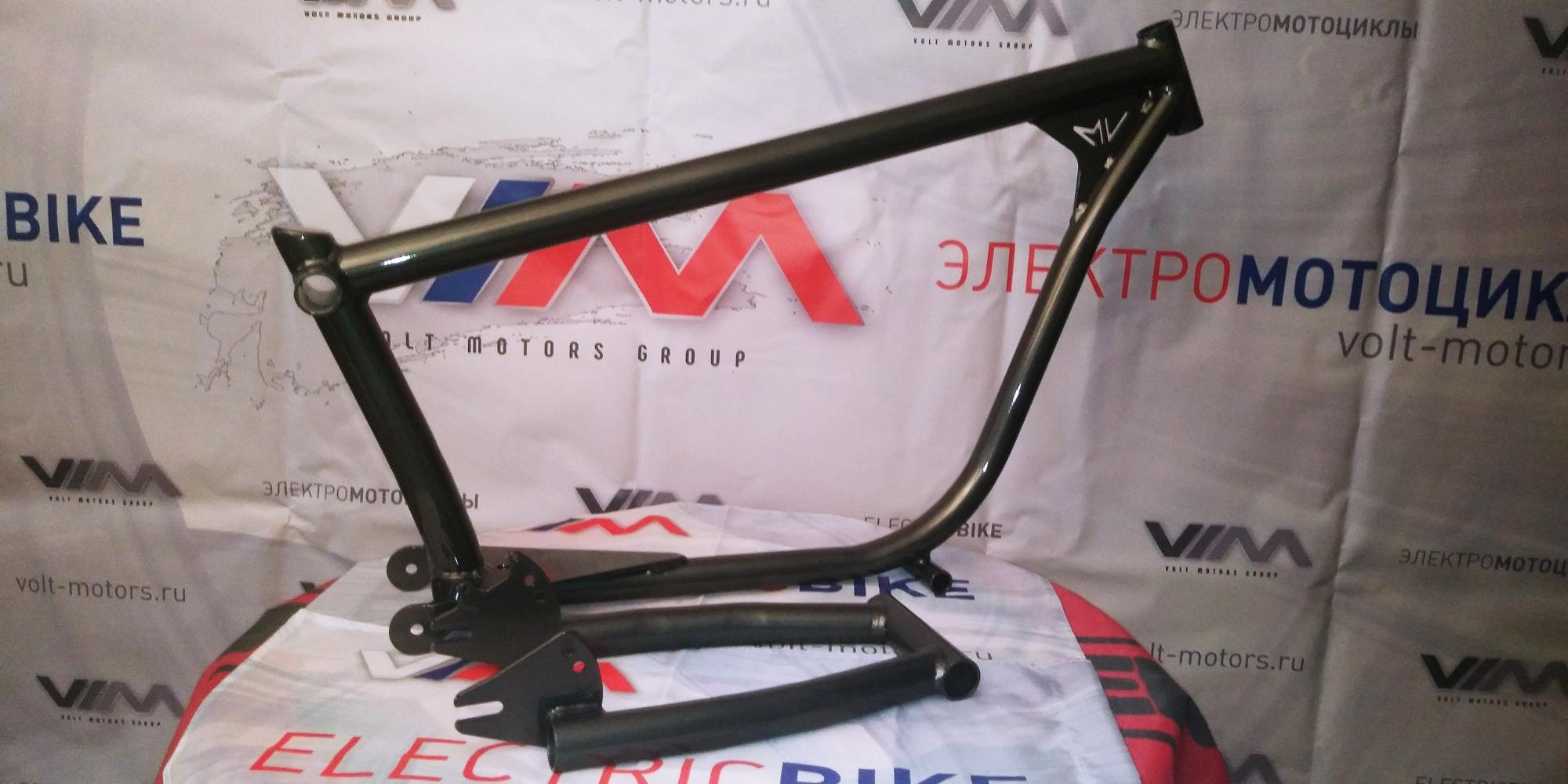

Подождите немного. Не все сразу. Сейчас доделаю сложную раму и нарисую 2х местный круизер с местом под большую батарею и возможностью мид поставить.

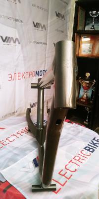

stels
Вот и третий вариант рамы под вело навеску или питбайковскую.
Нижняя загрузка батареи с быстросъемным креплением.
К раме отдельно жесткий батарейный бокс внутренней шириной 115мм. И максимальным габаритом 300х400мм. В зависимости от мотора и диаметра колес.
По сиденью думаю, но скорее всего от питбайка.
Осталось приварить кронштейны и под педали.
Рама экспериментальная, есть несущественные косметические косячки. Такие делать буду только как оснастка для нового дорнового трубогиба придет.
Gothic92
Подскажите какой примерно вес последней рамы
Цитата: stels от 09 Фев. 2021 в 17:55
stels
Завтра взвешу если не забуду.
stels
Вес рамы 4100грамм.
Но будут еще кронштейны под мотор, амортизатор и подножки. Так что порядка 5кг будет.
Скидал в кучу. Хорошо смотрится с питовским седлом.
И назову я ее "Кобра" силует напоминает кобру в стойке.

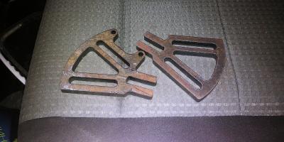

Получил заказ на стальную сухую раму.
Первые детали:
ferum
Да уж. Я тут дропауты на взрослый мот из плиты 25мм фрезерую, а это что вообще? Даже на велосипедах не встречал меньше 10мм толщину. Нельзя так.
stels
#83

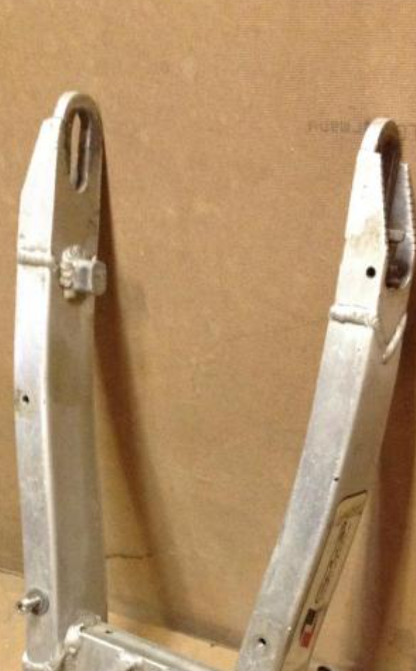

Здесь будут усилители. Стальные с зажимом оси.
У Вас все сделано красиво. Но не технологично. Сколько времени заняло изготовление Вашей рамы?
Что касается толщины.
Посмотрите какая толщина в месте крепления оси на кроссовом мотоцикле:
stels
7ambrion
кросс не от оси толкается ))
stels
Как же тогда на велосипедные рамы с толщиной дропа 3-4мм моторы ставят? Заклинание прочности накладывают в полнолуние? Или
Цитата: stels от 18 Фев. 2021 в 07:43будут усилители. Стальные с зажимом оси
