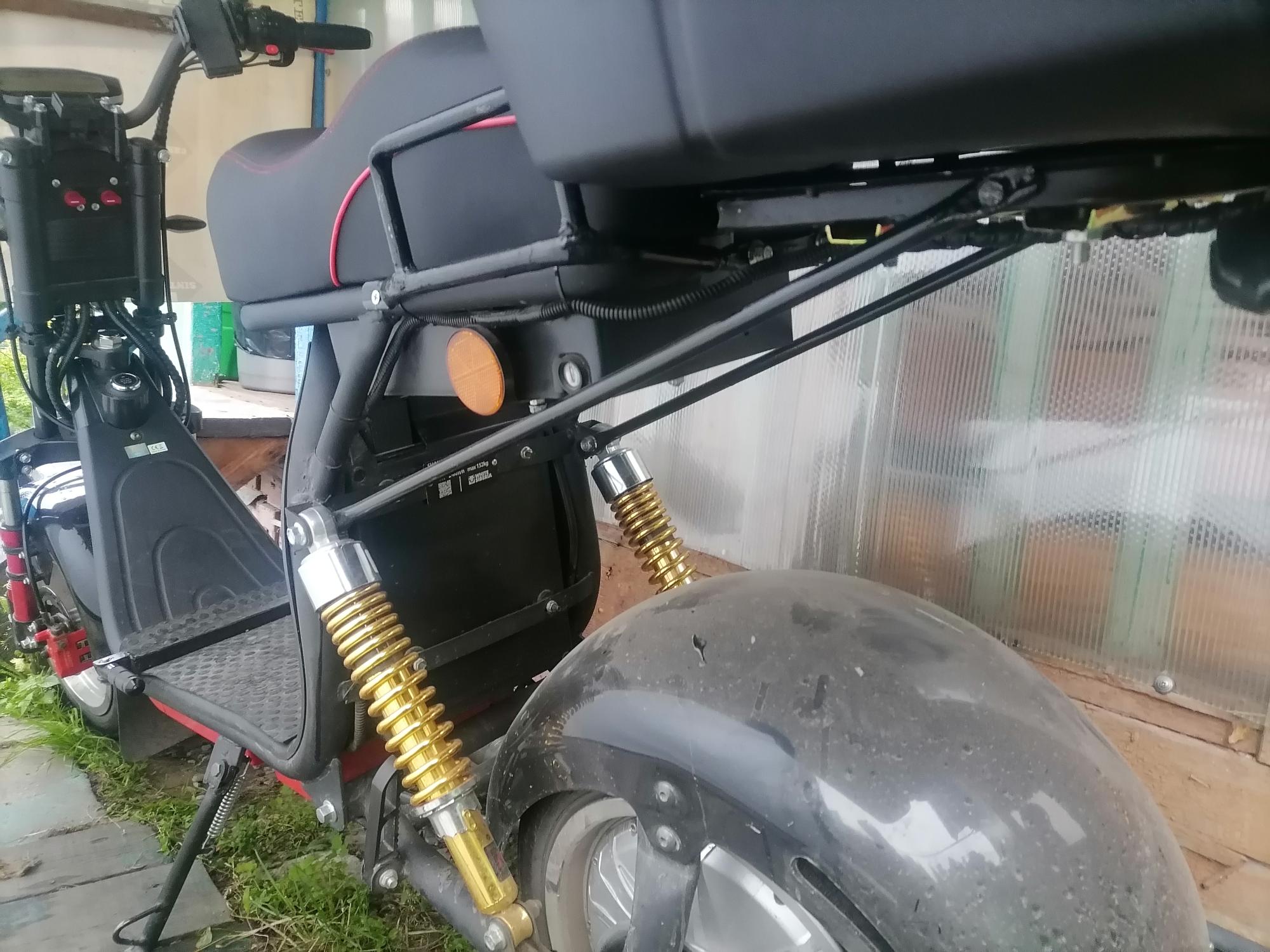

Цитата: Triraza от 15 Авг. 2022 в 01:04Если вы хотите поделиться успешным колхозом, надо делать это внятно для людей: что именно приделал и где купил, какие доработки совершил, что дало по итогу.
3 страница данной темы.
Все описано с картинками и обсуждалось с коллегами.
Serg P
Тоже менял задние амортизаторы с 290 на 345, только проушины не пересверливал, а вставил втулки(обрезал трубку подходящего диаметра) и оставил родные болты М10.
Triraza
А, понял, видел этот дикий колхоз с задранной жеппой. Думал, кто-то нашел реальный аналог замены под сток.
faids
#276
я нашел аналог - страница 7 ответ #125 - родная высота, газомасляные с бачком - там есть ссылка

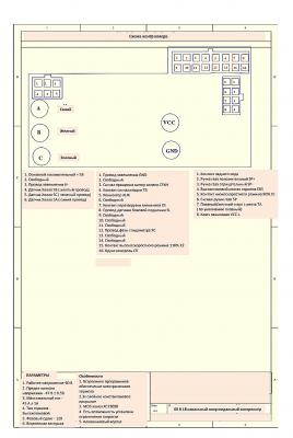

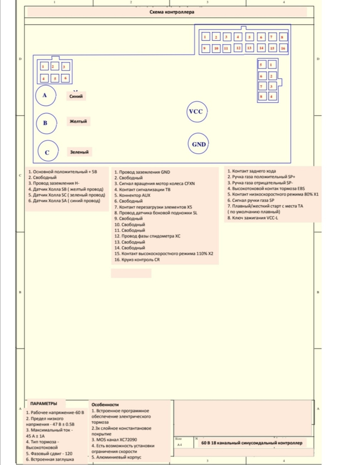

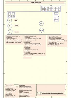

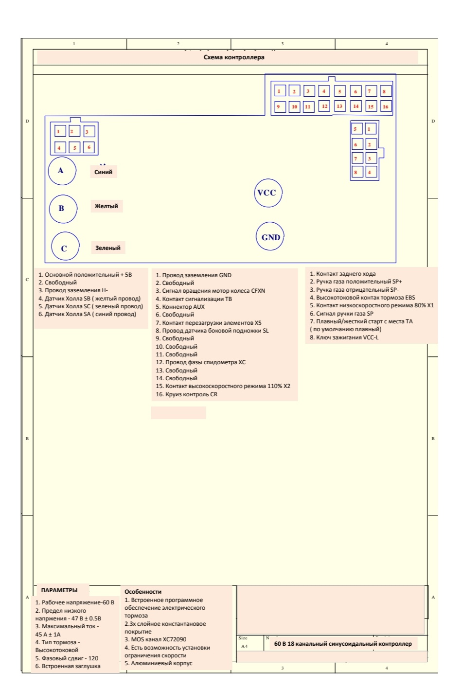

Ребята, подскажите у кого WS 3950w pro на контроллере 8-пиновая фишка, на ней зелёный провод куда подключён? Не могу разобраться, на нём 5В.
Aless11
Serg P
#282
Это я уже видел, Aless11, спасибо. Мне нужно знать к чему подключeн 7 провод на 8-ми пиновом разъёме.

Serg P
Неужели ни у кого нет WS 3950w pro? На контроллере 8-пиновая фишка, на ней зелёный провод куда подключён? Не могу разобраться, на нём 5В. Понимаю лень лезть в пучок проводов. Но если кто-то уже залез, подскажите пожалуйста.

Serg P
#287
Если 7-й провод на 8-ми пиновом разъёме не подключён, то скутер не реагирует на ручку газа и тормоза. Подключал другой контроллер, в итоге не подошли настройки к моему мотор-колесу. Пришлось возвращать старый контроллер. Но остался этот 7 провод. Подскажите куда его подключить?
