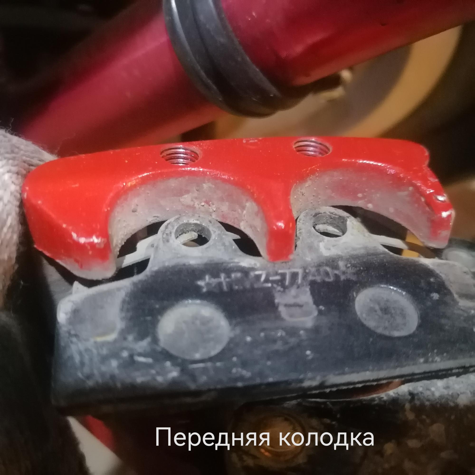

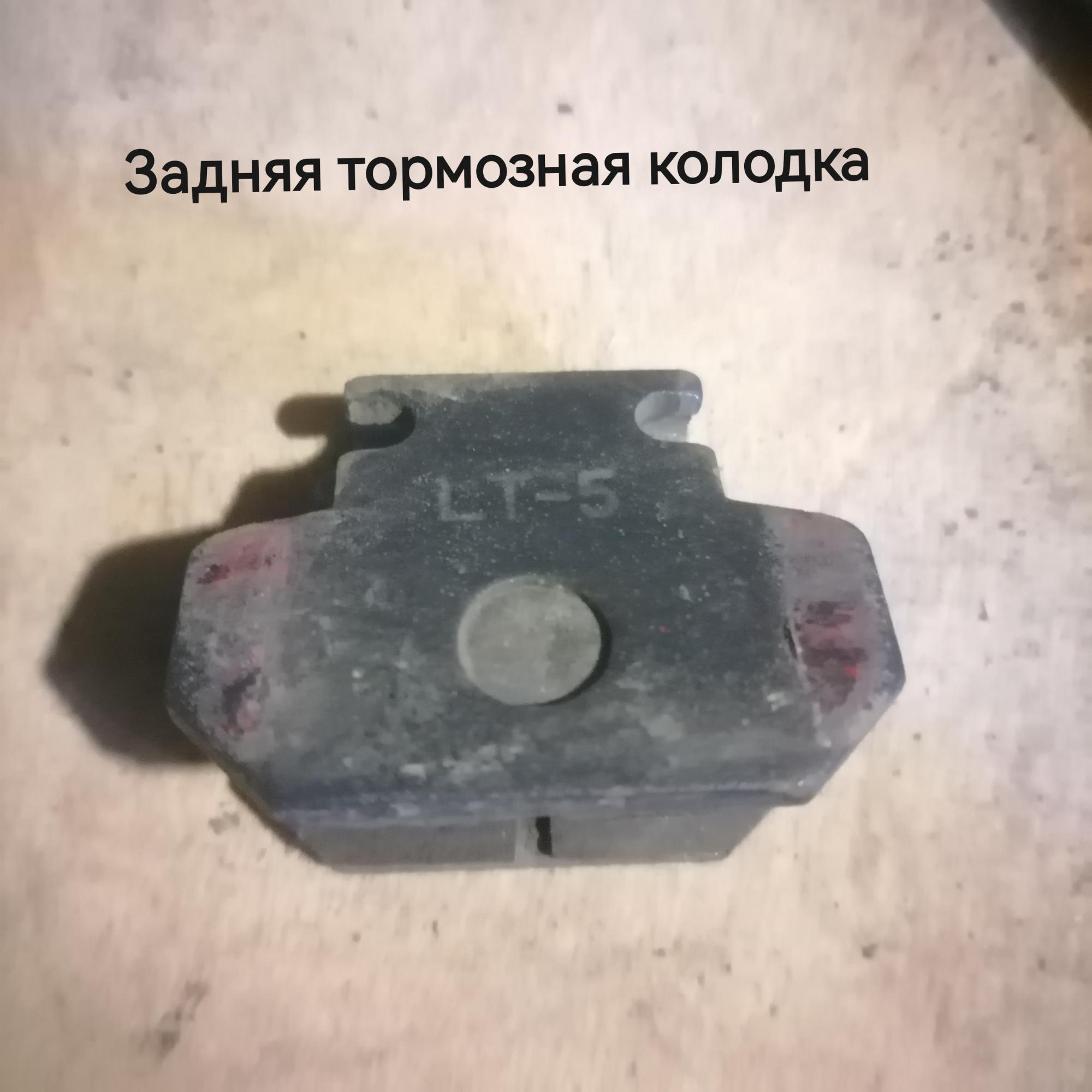

Заказал передний диск на WS 3950 pro.  180 мм диаметр. Походу его и должны были ставить на заводе а не 168 как у нас стоит и колодки наполовину в воздухе. Тогда и скобу суппорта переделывать не нужно как на 6 странице.
https://sl.aliexpress.ru/p?key=WGiLqy
Очень полезный совет, так как если не менять передний тормозной диск, однажды, надеясь на передний тормоз, он не сработает. Потому что колодки по мере износа упруться друг в друга и торможения не будет, хотя феродо ещё не износится. Увидел такой эффект у себя при разборе переднего суппорта. Может кому пригодится фото колодок.
