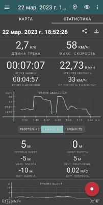

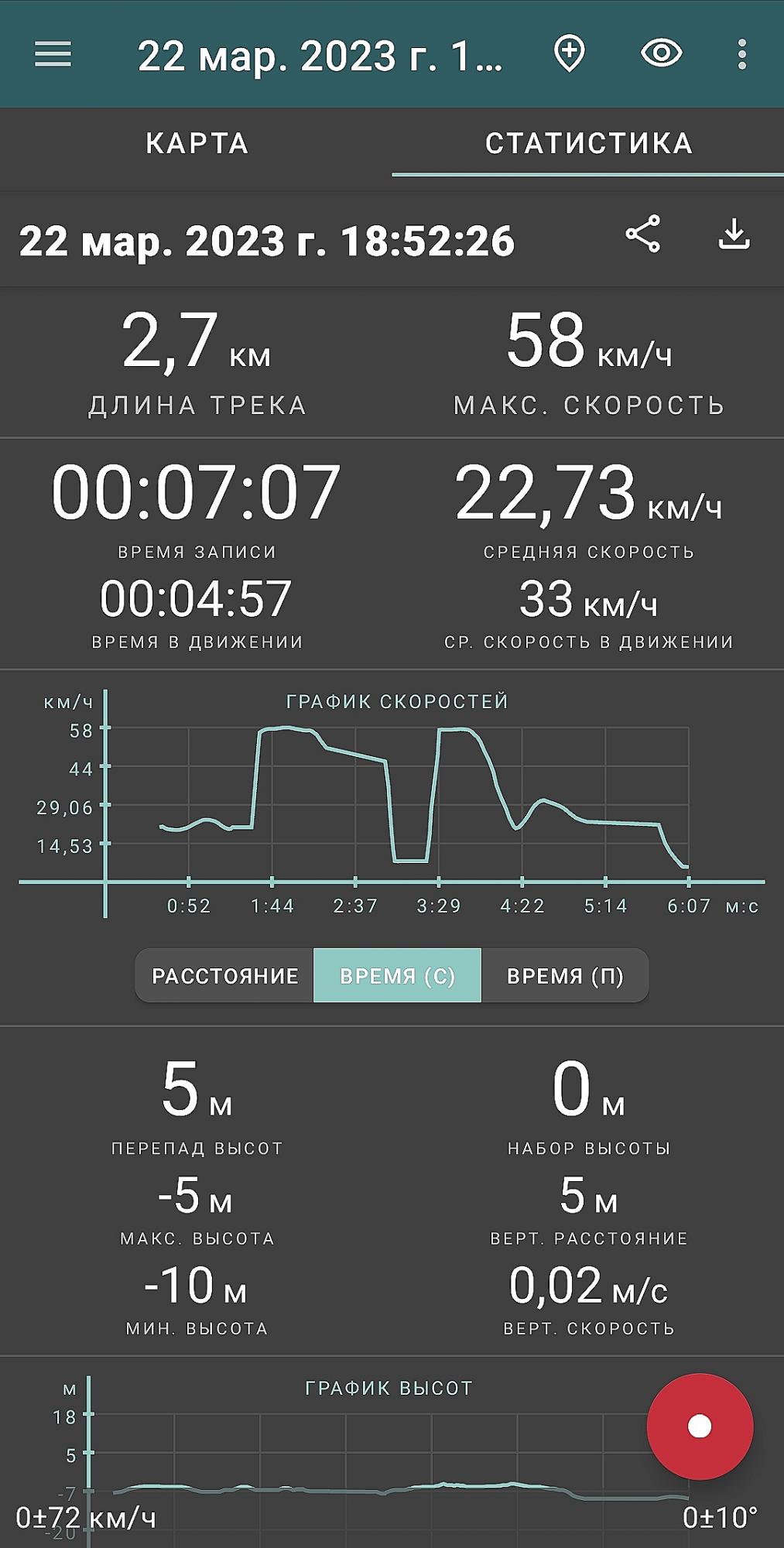

Цитата: tolya от 17 Март 2023 в 07:38Неужели мой GPS так врёт?
А вы если не трудно заснимите как по GPS 60 км/ч получается, просто тут 50 не у всех выходит.  На других  моделях до 55 разгоняли. До 60 на стоковой резине, стоковом моторе и контроллере никто еще не выжимал .(если только не на хорошем спуске)

Цитата: Aleksr от 17 Март 2023 в 19:33На других  моделях до 55 разгоняли. До 60 на стоковой резине, стоковом моторе и контроллере никто еще не выжимал
У меня шунты залужены на 2/3 и масло в мотор-колесе, но после лужения скорость выросла на пару км максимум, а вот тяга увеличилась ощутимо.
Maestro12
Заменил мосфеты и поставил вторую акб, скорость подросла ещё на 3км. Итог 58!
Кто как думает, что повлияло, мосфеты или вторая акб?

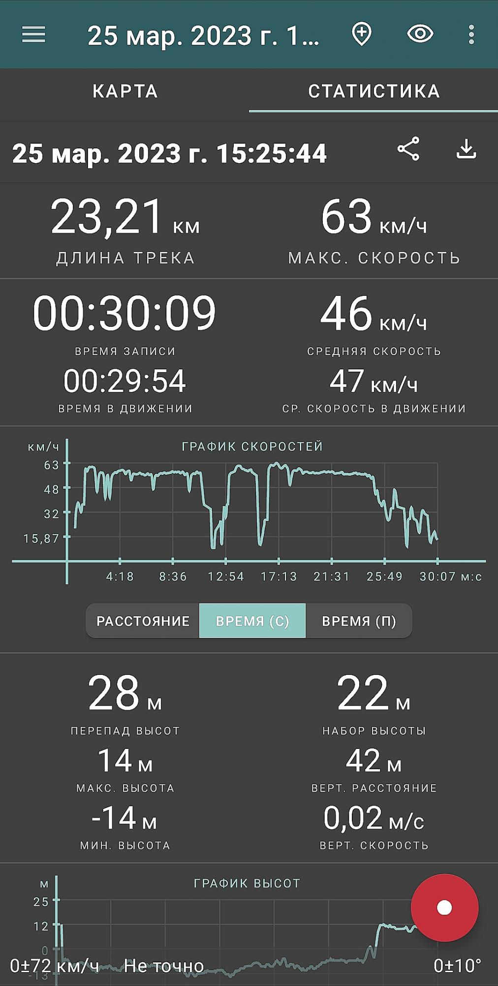

Цитата: Maestro12 от 23 Март 2023 в 18:18Кто как думает, что повлияло, мосфеты или вторая акб?
Вторая акб предотвращает просадки по току при
режиме "газ в пол" .Поменяв мосфеты, вы увеличили выдаваемый ток контроллером на МК (на сколько - надо смотреть даташит новых мосфетов). Чтобы увеличить скорость, надо поднимать напряжение, либо уменьшать количество витков  в мотор колесе.
Ваше увеличение скорости на 3км/ч произошло из-за более легкого разгона. Увеличением тока вы скорость больше вряд ли поднимите. Только тягу улучшите. Как вариант, можно еще увеличить диаметр колес. Но это все от лукавого. Чтобы скорость выросла конкретно : надо  менять связку : Батарея - Контроллер,  и смотреть,  выдержит ли больший ток и напряжение штатное мотор колесо.

Цитата: Aleksr от 24 Март 2023 в 07:03Увеличением тока вы скорость больше вряд ли поднимите. Только тягу улучшите. Как вариант, можно еще увеличить диаметр колес. Но это все от лукавого. Чтобы скорость выросла конкретно : надо  менять связку : Батарея - Контроллер,  и смотреть,  выдержит ли больший ток и напряжение штатное мотор колесо.
Я и не собирался... Поделился, что по факту выросла, причем не на 3км!! (похоже на 2 скорости замерял)) По итогу максималка 63!)😎
