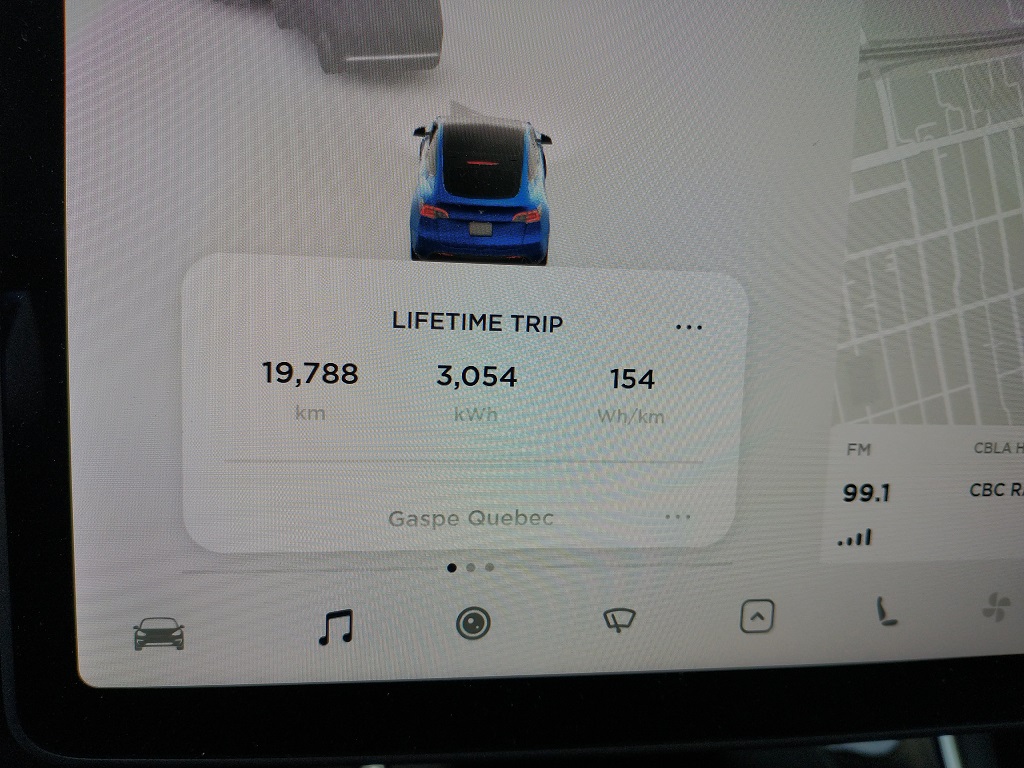

У меня во вторник будет 20,000 км пробега за 7 месяцев.
Средний расход 15.4 кВтч/100км.
При этом я до сих пор гоняю под 200 км/ч на хайвеях, со светофоров унижаю всякие Х5, кондишен летом, и т.д.
Кстати, эти 20,000 км мне стоили С$300 на зарядках, когда я выезжал за пределы Торонто.
Полторы канадских копейки за 1 км пробега.  Или 86 русских.
Тормоза у меня как новенькие, спасибо регену, масло тоже некуда заливать :)
Любители ДВС, не стесняйтесь, расскажите сколько вам стоит 1 км пробега в вашей карете прошлого.
