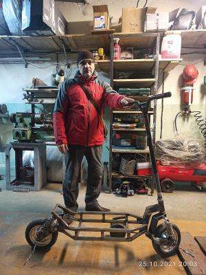

Ездить надо. Там видно будет.
Я наоборот, слегка ближе к пузу переносил, ибо стоять приходилось у самого гуся. Тут всё индивидуально.
Вертикальная труба, имхо, должна быть прямой, всякие выносы-шмыносы, углы-изгибы,-  в верхней части (у меня откорректировалось,- углом крепления руля к стойке. Правда если руль- "палка", то это не сработает  :-))

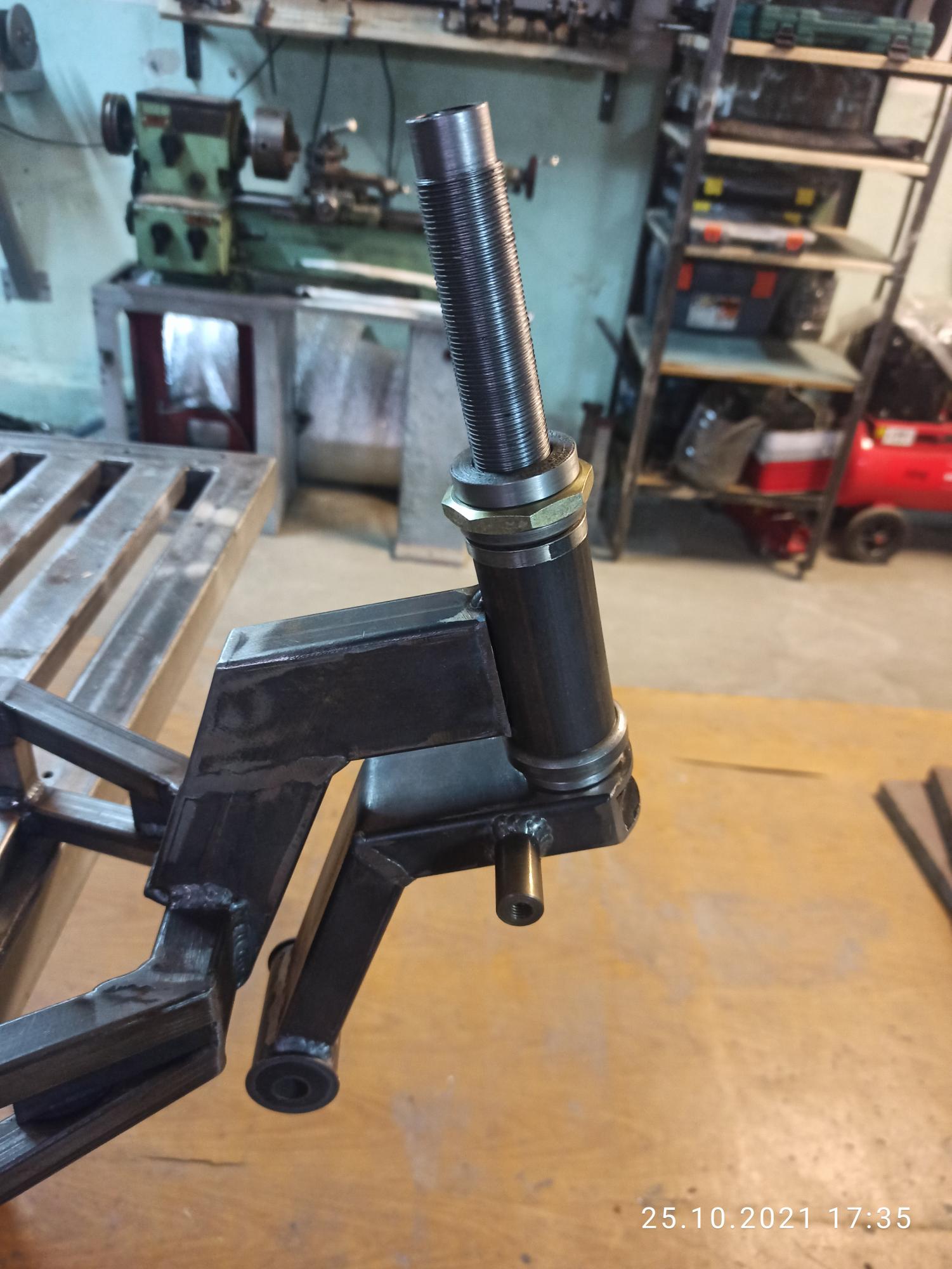

Руль лесопедный с низким взъемом, места у меня на деке достаточно для ног, может и правда надо поездить для начала, складывалку руля решил убрать, лишний вес, да и смотрится как то не ахти, трубу руля в нижней точке буду крепить резьбой, будет накучиваться на трубу рулевой и фиксироваться хомутом, по типу трюковых самокатов, сегодня только всё доточил, в субботу буду собиратьсобирать, жёсткость должна быть нормальная.

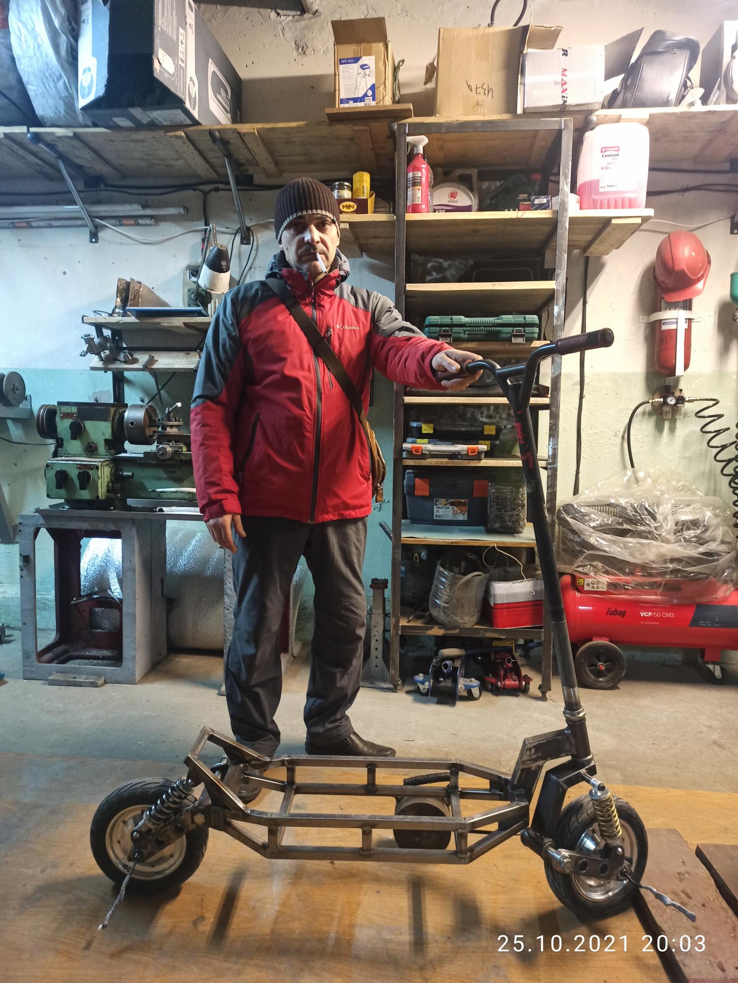

Ну вот, переделал рулевое и руль,сейчас жёсткость прекрасная, в планах сделать трубу руля из алюлюминия, уж больно увесистая получилась, а ну и угол всё же немного изменил, сейчас лучше стоять, в пузо не упирается.

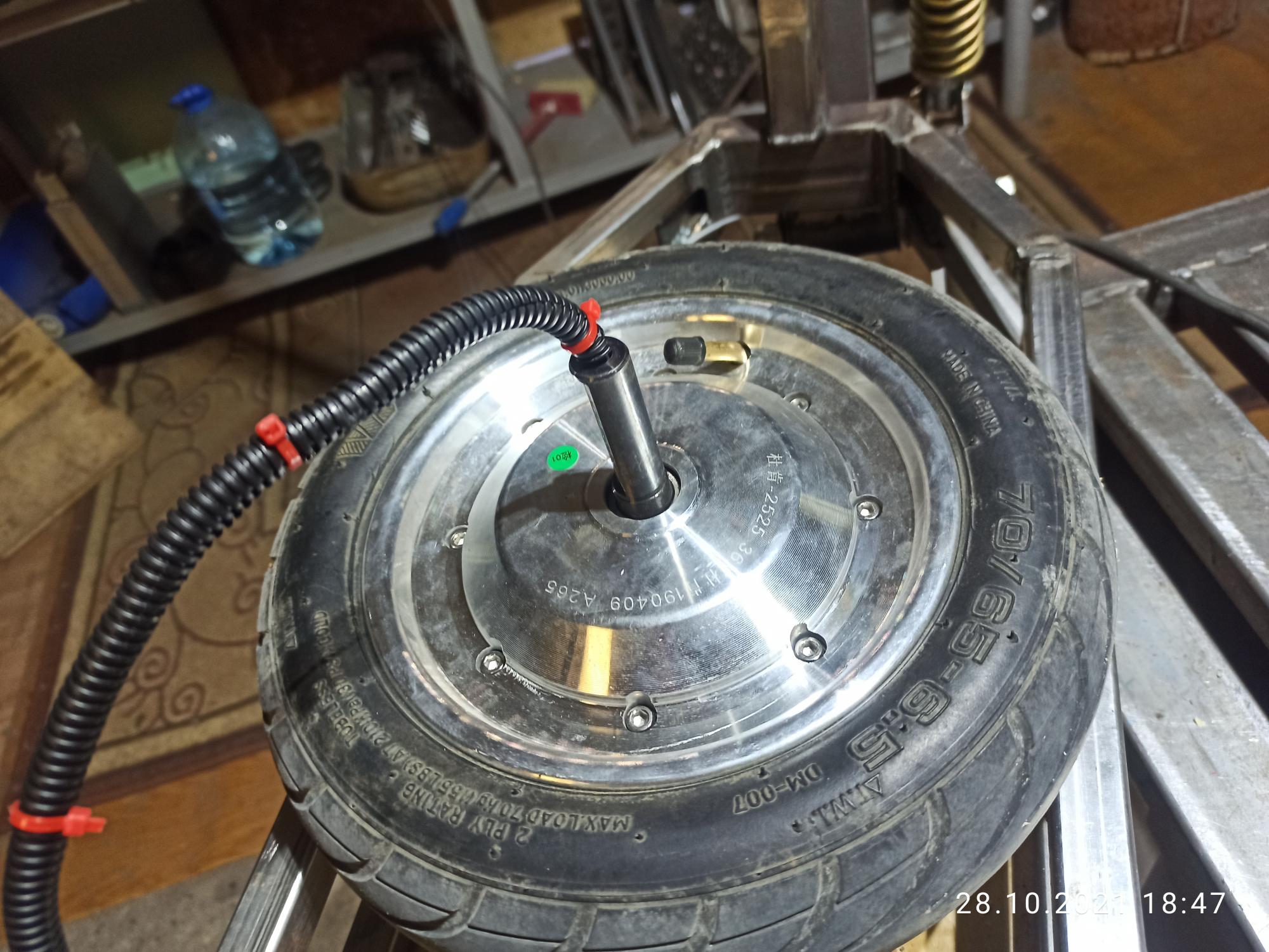

Сегодня катался с новым рулём, совсем другие ощущения, понравилось.  :-D И всё же я заменил фазные провода в моторах, протянул три жилы по 1.5 квадрата без разъемов, напрямую к обмоткам, пришлось удалить датчики холла, из плюсов замечено, что пропал тот противный звук от моторов про который писал и вместе с ним провал в разгоне, стали намного тише работать под нагрузкой, по прямой совсем безшумно, моя даволен.  :dance:
_Os
о как интересно... У вас моторы в безхолловом режиме работают лучше и не шумят? Это скорей всего значит что в прошлый раз когда вы собирали вы перепутали провода либо фазные либо холлы и у вас моторы работали совсем плохо если шумели и не тянули. Безхолловый режим обычно аварийный (если это не дуалтрон) и с холлами в подавляющем большинстве мотор-контроллер работает лучше, особенно на низких оборотах.
На мой взгляд зря убрали холлы.
motomehanik
Может зря, не смог просунуть через ось, надо искать провода с тонкой и крепкой изоляцией, а в прошлый раз я тоже холлы не подключал, видимо из за их отсутствия, если резко нажать курок до отказа, моторы включаются с запозданием в пару секунд и как бы с плавным стартом, а если выжать до средних то включаются мгновенно с хорошим подхватом, а может так и должно быть.
Paxxa
Цитата: motomehanik от 28 Окт. 2021 в 15:42провода в моторах, протянул три жилы по 1.5 квадрата без разъемов
Цитата: motomehanik от 28 Окт. 2021 в 15:42всё же я заменил фазные провода в моторах, протянул три жилы по 1.5 квадрата без разъемов, напрямую к
Что то вы выдумываете. У меня даже в гироскутерных колесах провода 16awg + 5 на датчики. Во всех нормальных колесах так.
И нет необходимости их менять.
16awg =1.5
motomehanik
Нужно фото? На родных написано сечение 1мм.+ это китайский мм. Хрен знает по факту сколько, решил сменить на всякий случай и не прогодал. Что тут выдумывать, всё как есть.
Paxxa
Лучше покажите что внутри ваших колес
Добавлено 29 Окт. 2021 в 07:42
А то может зря они найнбот называются
motomehanik
При следующем разборе сфотаю, железо и магниты 20мм. 4 жилы намотка.
