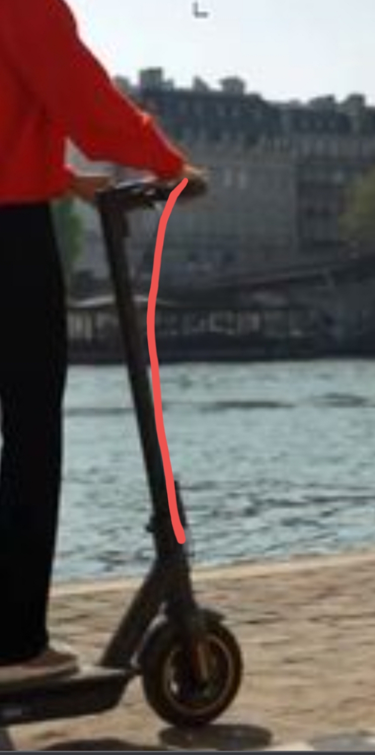

Цитата: motomehanik от 18 Окт. 2021 в 18:35Перекладина получилась на уровне, выше пупка
Я ж те говорил на уровне ремня нужно.
Посмотри на линейку сяоми-найнбот. У них вынос руля вперед на 10см в самой врехней точке. Это плюс к скорости, но минус к управляемости.
Да и на каждом прыжке наровит этим углом в живот получить. А если едешь с ребенком то ребенку по зубам, вобщем тупое решение от китайцев. Хоть и владельцы будут отчаяно-несогласны.
Потому, как сказали выше, почти вертикальный руль очень даже гуд, и без всяких выносов.

Paxxa
Если бы выноса не было. Не бил бы себе в живот углом, ну да налетал бы на руль, но на всю перекладину, это не травмоопасно.
Но и места для водителя тогда не остается, будет дека длинная, а встать негде ;)
Добавлено 19 Окт. 2021 в 02:50
Лучшим решением, было бы использовать изогнутую трубу
Но китайцы могут только штамповать тупорылые решения.
Басарга
[user]Paxxa[/user], тогда бы, если изогнуть трубу, была б черезрулька гораздо чаще.
Вот так и живём!  :-D
Paxxa
Цитата: Басарга от 19 Окт. 2021 в 05:17тогда бы, если изогнуть трубу, была б черезрулька гораздо чаще.
Поясни в чем разница?
Добавлено 19 Окт. 2021 в 05:31
Руль где был там и остается. Все узлы в тех же местах. Ось вращения не меняется.
Басарга
[user]Paxxa[/user], Тело слишком наклонено вперед.
Вообше то это мой опыт езды на обычных самиках B-) Оксело 9 и ряд других-- постоянно улетал вперед Потом просто стал менять кривой руль на прямой. Вылеты прекращались. С кривым рулем, если чё, так что он имеет старт быстрее и легче, так что кривой руль имеет право быть! ;-)
Paxxa
Цитата: Басарга от 19 Окт. 2021 в 06:07Тело слишком наклонено вперед.
Гусь снизу не даст так встать. Ты ж не будешь стоять с ногами назад.

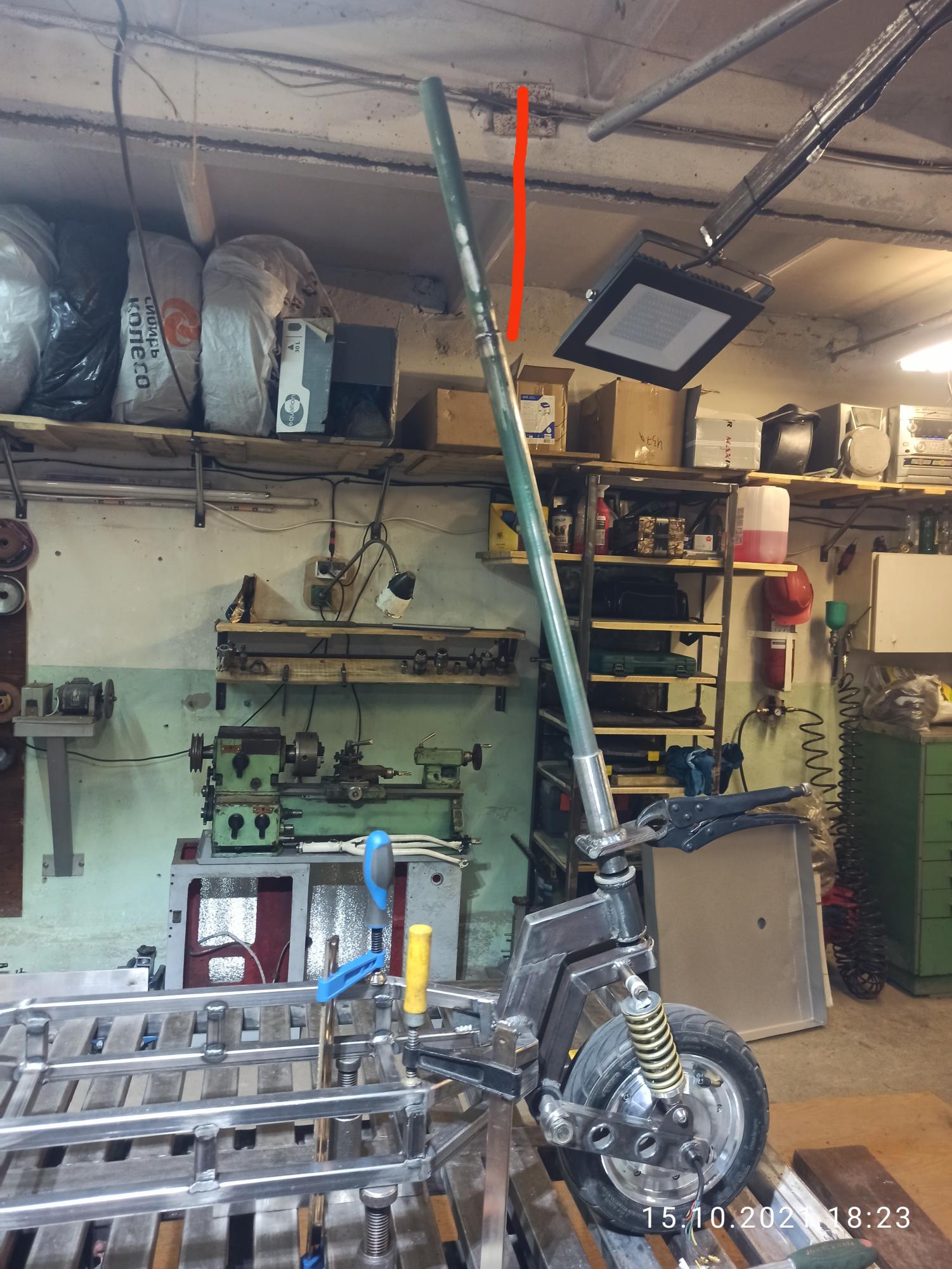

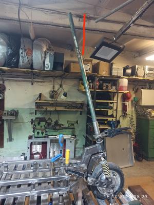

motomehanik
Возился сегодня с рулевой и смотрел как поменять угол руля, не охото много пилить, ибо отпилил одно и оно потянет за собой другое, придётся много переделывать, если просто немного согнуть трубу, что думаете или всё же резать?
Батарейку сам собирать не буду, не шарю в всех этих часах и т. д. , муторно если верить статьям, да и опыта нет, сожгу ещё всё к едрене фене, готовую брать буду, 48в.20амп/ч хватит для него?

motomehanik
Я уже и сам не знаю зачем его гнуть или вынос делать, хочется почему то немного дальше от туловища отодвинуть:facepalm: :-D, доделаю сначало жёсткость рулевой трубы, а там видно будет. В деке думаю места достаточно для АКБ, глубина 90,ширина 210,можно ещё углубить при желании. Хотелось бы запаса хода км. 40-50.
Paxxa
Цитата: _Os от 19 Окт. 2021 в 19:04Зачем вам вынос или изгиб? Мало места на деке?
Нога стоит упором в гусь. Труба руля упором живот. (Как выше кто-то советовал руль повыше делать).
Люлбой прыжок- удар в живот
Добавлено 21 Окт 2021 в 03:30
[user]motomehanik[/user], несколько надрезов и обварить ;)
Добавлено 21 Окт. 2021 в 03:33
А вообще. Разверните петлю складывания и будет шанс проверить какой угол оптимален. Под петлю проставочку затянул проехал посмотрел как оно.
motomehanik
Развернуть петлю отличная идея, спасибо за подсказку.  ;-)
