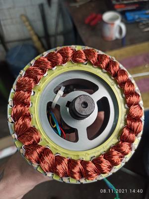

Цитата: motomehanik от 29 Окт. 2021 в 07:44железо и магниты 20мм. 4 жилы намотка.
Тогда понятно. И поведение в работе тоже понятно. Увы конечно, это печально..
Добавлено 29 Окт. 2021 в 07:48
Я вам про колеса 5жил и 30мм говорил. Другие использовать, только если в сборках 3-4awd
Paxxa

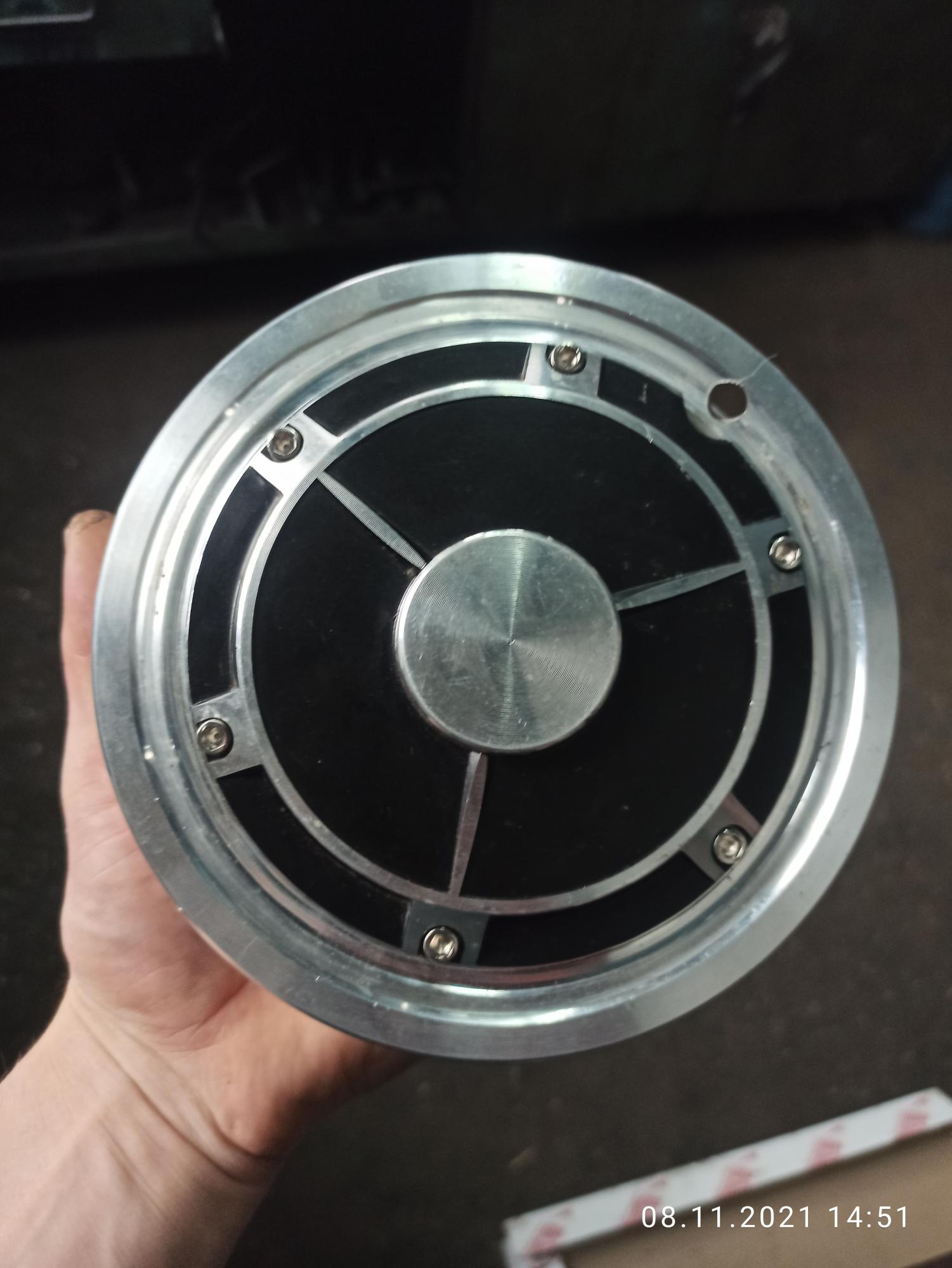

Лучше поищите нормальные от гироскутера. Даже с целью переставить статоры и переклеить магниты эти диски
motomehanik
Сам немного опечалился когда разобрал. Пока не попались такие, да и как искать, скупать всё гирики и разбирать!?

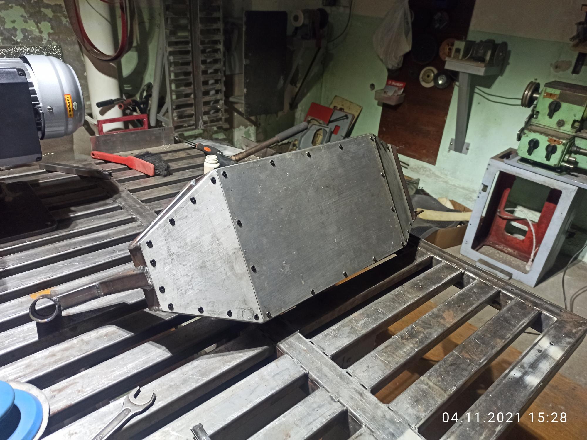

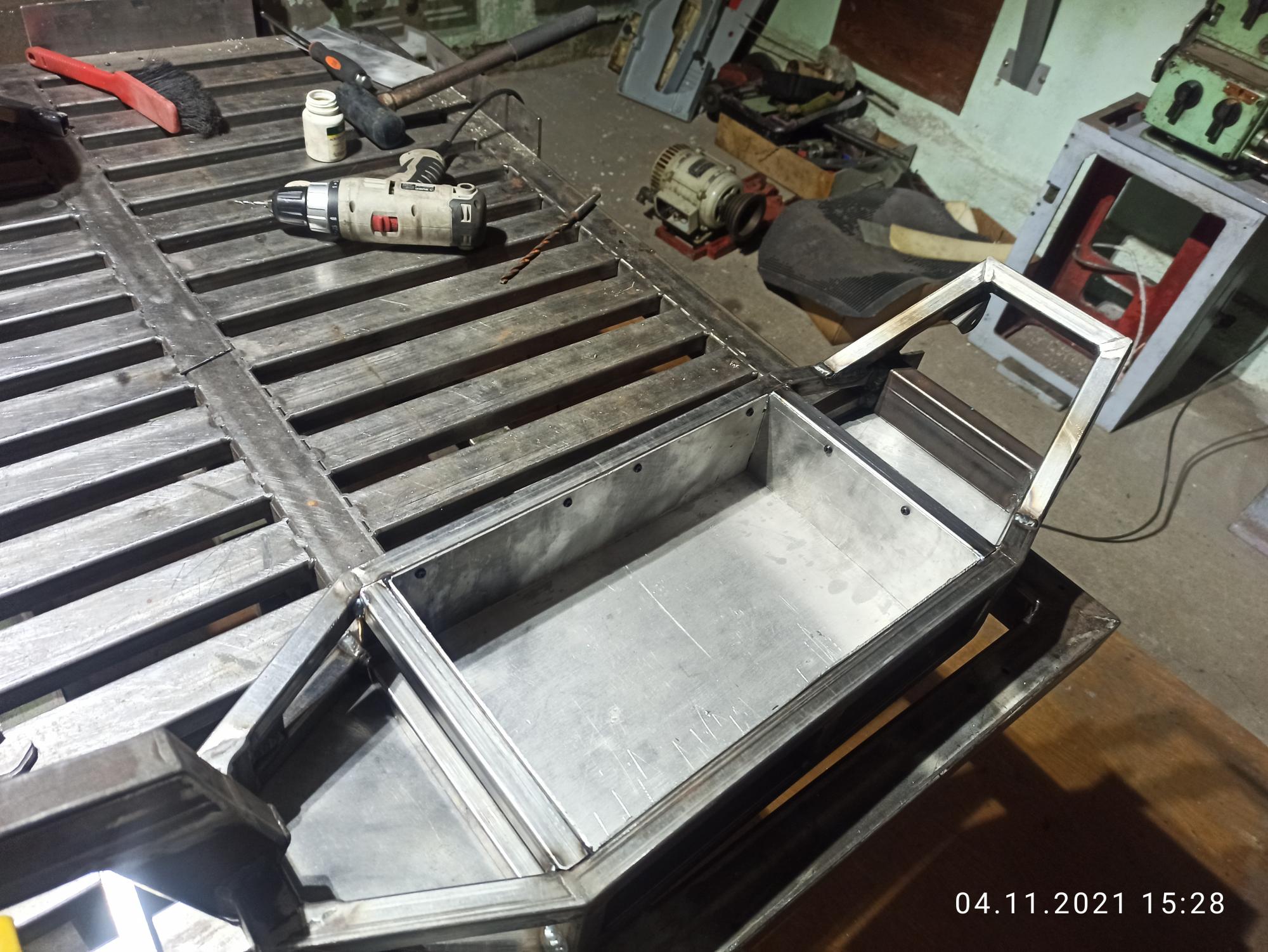

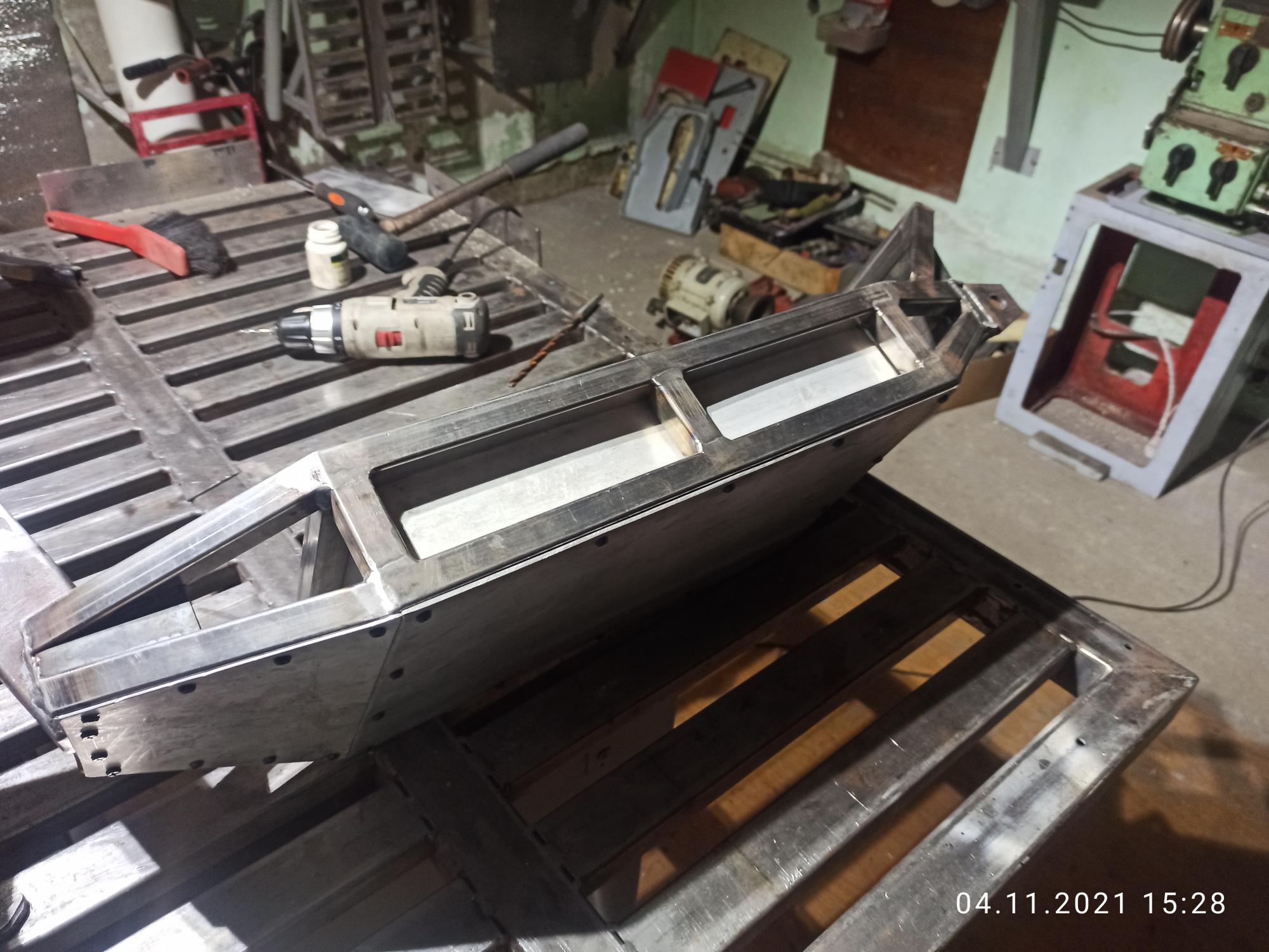

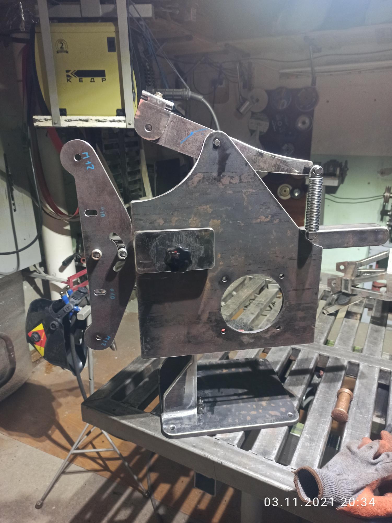

Начал делать бокс и заготовки на днище.
motomehanik
motomehanik

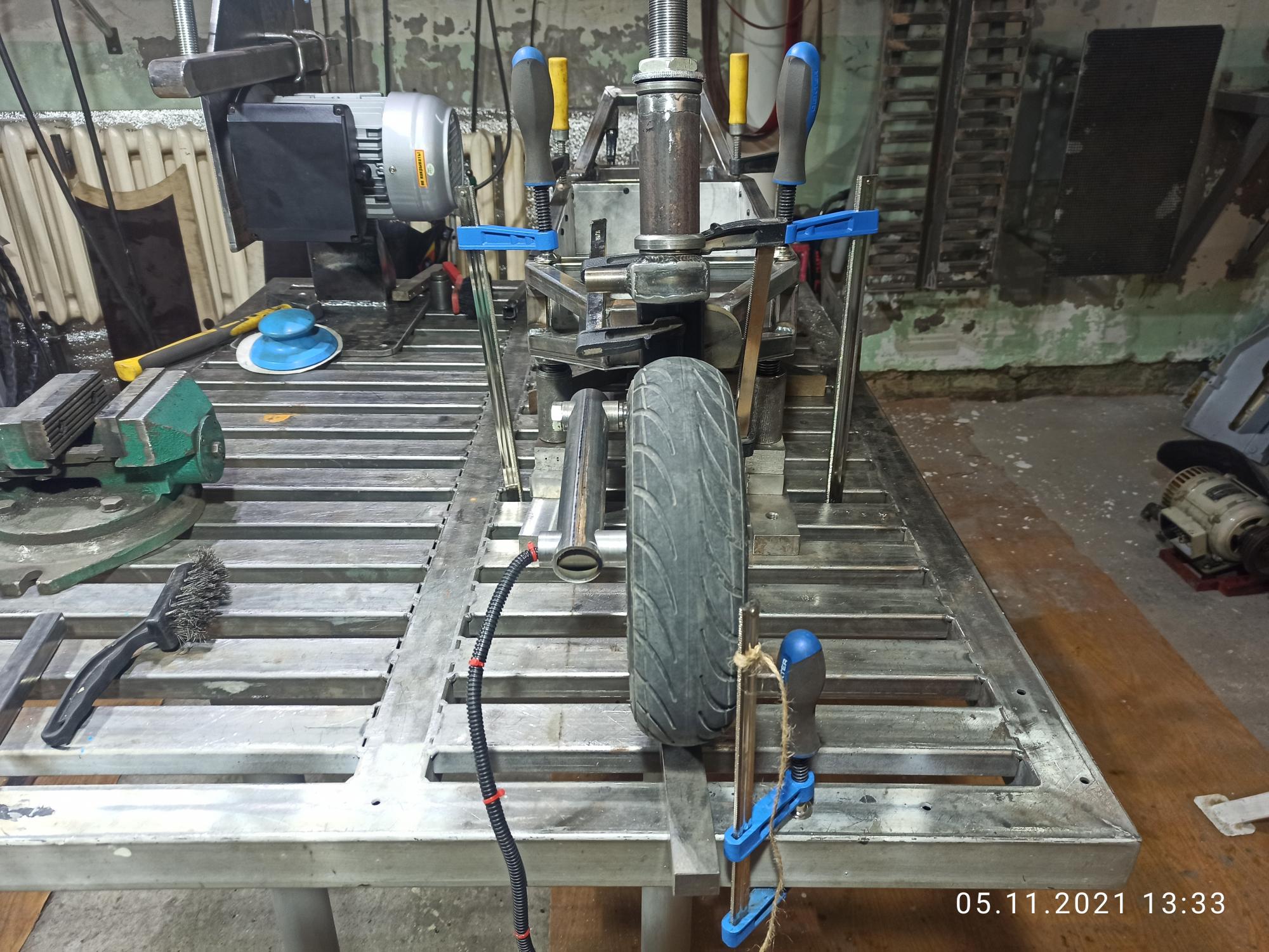

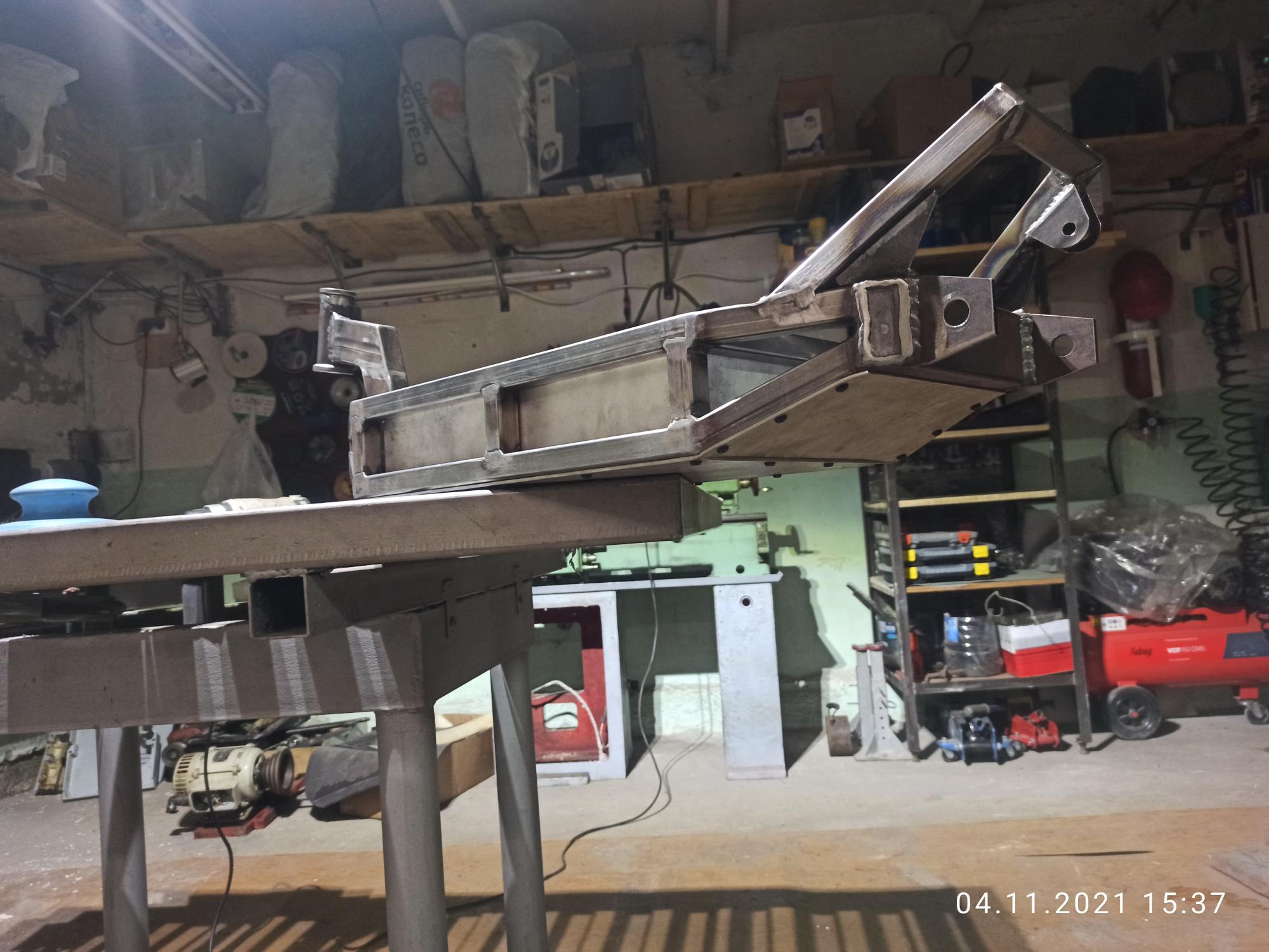

Решил переделать рычаги из круглых труб, те уж больно страшненькие, сново всё выставлял по уровню и верёвке. Сейчас мало времени уделяю, новый гриндер собираем.

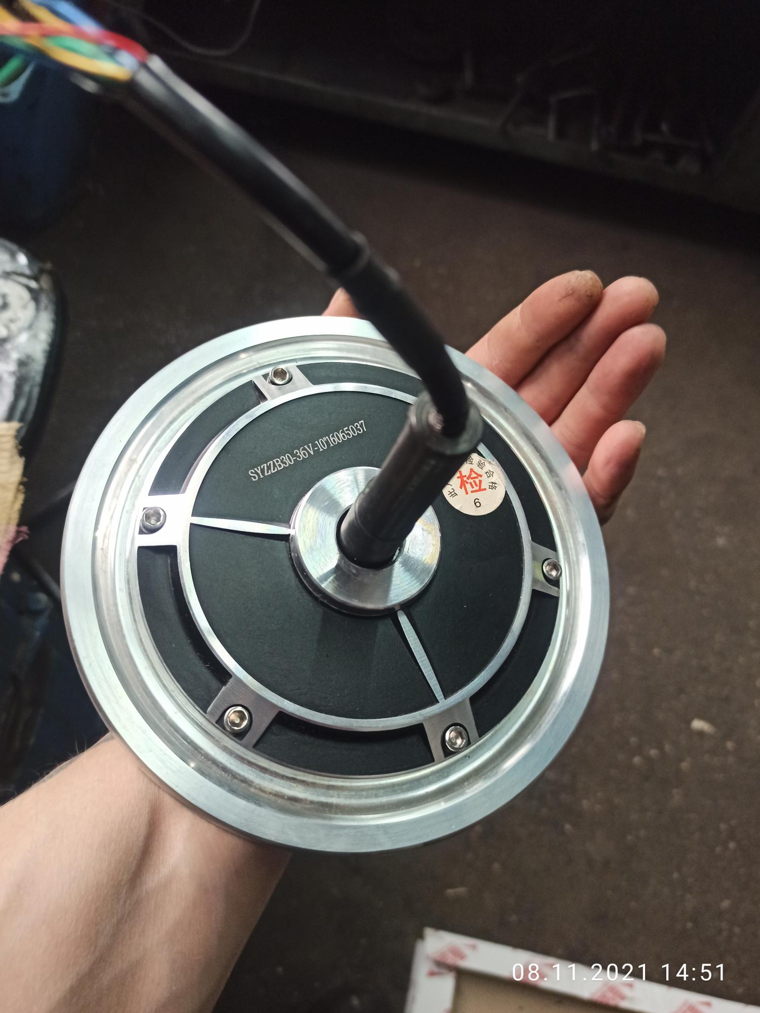

Забрал сегодня с почты МК, магниты и железо 30мм., но намотка 4 жилы и провод где-то 0.6мм.,думаю лучше чем мои, симпатичные но по сравнению с 10.5 маленькие и портят весь внешний вид. Кстати у человека, у кого взял их они почти всегда в наличии, отправил почтой без проблем, кому надо обращайтесь, поделюсь контактами.
