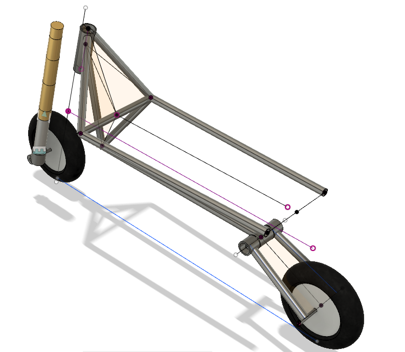

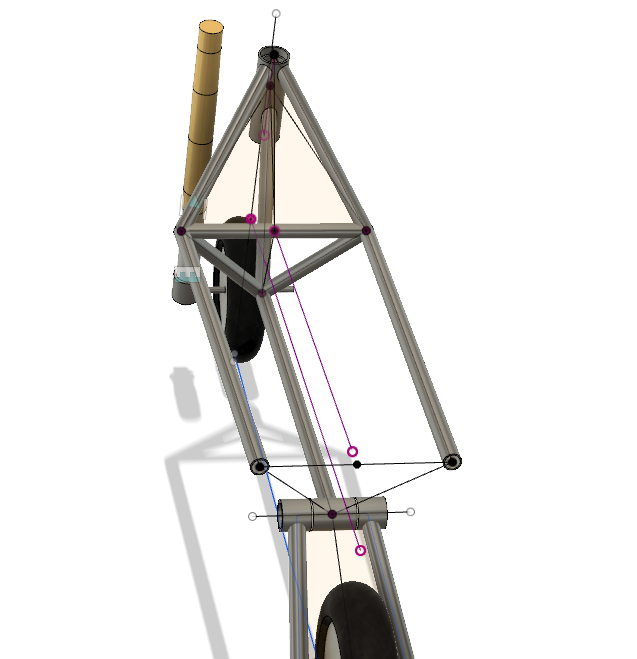

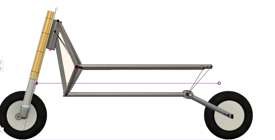

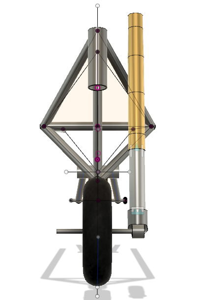

БыстрыйВольт
#131
Приветствую)
Можете на фото наблюдать пока не законченную модель, но идея думаю уже ясна- трубчатый пространственный каркас. Пока не дорисовываю и не замыкаю все, тк постоянно какие-то перестановки и переделки узлов (много заморочи было в шарниром маятника, тк к нему высокие требования по живучести)
И возник у меня такой вопрос... А делали ли такое ранее? Как в таком случае компануется батарея? Вообще много вопросов по корпусу батарее, ее формы, герметизации, системе крепления и тд
На данный момент у меня только одна идея- короб в форме треугольной призмы (композитный или алюминиевый) и его закрепление в раме при помощи резьбовых соединений с резиновыми прокладками... Но что-то мне не нравится, надеюсь что-то по-лучше придумать))
Ваши соображения?)
rx3avs
Интересное решение, но скорее всего «не прокатит»...
Какая расчётная высота до палубы (деки) от земли?
Это для размышления. Убеждать не буду.
Иван Сусанин
#133
Цитата: БыстрыйВольт от 19 Дек. 2021 в 04:41. Но что-то мне не нравится, надеюсь что-то по-лучше придумать))
Ваши соображения?)
Не имея опыта проектирования и конструирования самоката, замахиваться сразу на что -то неординарное и "не как у всех", - не стоит. При внешней простоте,- имеется куча "подводных камней" ( например выбор геометрии передней подвески).  Вы-же собирались "прикидочный вариант" делать? Ну вот и сделайте "по канонам", хотя-бы и с "презренным" мангалом.  На нём и откатывайте "новаторские решения"
Чем, треугольный в сечении "мангал" лучше прямоугольного (ну за исключением внешнего вида, и жёсткости на кручение)?
Я, честно говоря, после амбициозных заявлений автора, ожидал чего-то более интересного.
Цитата: БыстрыйВольт от 19 Дек. 2021 в 04:41Как в таком случае компануется батарея?
Хреново. Но получше правда чем, скажем, в сферический корпус :-D
ssilk
Цитата: БыстрыйВольт от 19 Дек. 2021 в 04:41А делали ли такое ранее?
Возможно, Мстислав делал, не слежу особо за его творчеством...
По конструкции: Нигде не увидел размеров, но если предположить диаметр рулевого "стакана" в 50 мм, то все остальное - труба Ф26х3... Для верхних труб сойдет, а вот нижнюю нужно минимум 40 мм и гнуть. Кстати, какой метод соединения труб будете использовать? Выше Вы писали про дюраль. Сварить его можно, но прыгать на нем будет нельзя.
По батарее: Приделайте к нижней трубе вертикальную полку и к ней с боков две быстросъемные колбы. Как вариант - круглая батарейка в фановой трубе. Там вообще можно шедевральную штуку собрать, типа ядерных источников питания из космической фантастики...)

БыстрыйВольт
Цитата: rx3avs от 19 Дек. 2021 в 10:58Интересное решение, но скорее всего «не прокатит»...
Спасибо, но у такой рамы есть функциональное назначение)) Она не для красоты имеет такие формы) Хотя конечно красиво))
Цитата: rx3avs от 19 Дек. 2021 в 10:58Какая расчётная высота до палубы (деки) от земли?
Без нагрузки, на полном отбое подвески 40см, но мы же знаем, что существует сэг)
Так что, с ездоком около 35
Цитата: Иван Сусанин от 19 Дек. 2021 в 11:07Не имея опыта проектирования и конструирования самоката, замахиваться сразу на что -то неординарное и "не как у всех", - не стоит. При внешней простоте,- имеется куча "подводных камней" ( например выбор геометрии передней подвески).
Кастер, треил, изменение колесной базы на ходе подвески... В кинематике подвески я что-то понимаю)) Сделав мангал я ничего нового для себя не освою, разве что электронику
Цитата: Иван Сусанин от 19 Дек. 2021 в 11:07Чем, треугольный в сечении "мангал" лучше прямоугольного (ну за исключением внешнего вида, и жёсткости на кручение)?
Поперечный наклон, гринд, жесткость и тд. Хочу протестировать такое шасси и уже потом говорить обо всех задумках, там просто несколько странные идеи, но уверяю- оно предполагает функционал, осталось проверить)
Цитата: Иван Сусанин от 19 Дек. 2021 в 11:07Хреново. Но получше правда чем, скажем, в сферический корпус
Ну почему же, как минимум мы все же понимаем, как можно сложить цилиндры в пирамидку)
Цитата: ssilk от 19 Дек. 2021 в 11:35По конструкции: Нигде не увидел размеров, но если предположить диаметр рулевого "стакана" в 50 мм, то все остальное - труба Ф26х3... Для верхних труб сойдет, а вот нижнюю нужно минимум 40 мм и гнуть. Кстати, какой метод соединения труб будете использовать? Выше Вы писали про дюраль. Сварить его можно, но прыгать на нем будет нельзя.
Основные 25х2 конструкционные х/д стальные трубы, вторичные тоньше. Это эскизная модель, поэтому на ней не прорабатывал стыки и гибы, так быстрее))
Про дюраль я не писал, она конечно дает хорошую жесткость рамы, но имеет свойство накапливать усталость а потом внезапно ломаться а не гнуться) Возможно перепутали с оратором, который считал объем дюрали через массу)
Метод соединения разумеется сварной, имеется стапель для мотоциклетных рам у меня, и опыт создания тоже имеется) Предстоит конечно очень муторная работа по подготовке стыков, особенно на фоне того, что я умудрился сломать торцеватель круглых труб...
Цитата: ssilk от 19 Дек. 2021 в 11:35По батарее: Приделайте к нижней трубе вертикальную полку и к ней с боков две быстросъемные колбы. Как вариант - круглая батарейка в фановой трубе. Там вообще можно шедевральную штуку собрать, типа ядерных источников питания из космической фантастики...)
Можно об этом по подробнее?)) Я не очень хорошо понял, но идея интересная)
Цитата: Иван Сусанин от 19 Дек. 2021 в 11:44Автор, вам "шашечки или ехать?"
Мне *уярить с огнем в глазах)) Говорю же, хочу экстраполировать свой опыт на электросамокат, хочу чтоб он прыгал и делал базовые трюки для bmx... Мне не нравятся существующие самокаты, я хочу сделать другой, но вот в батареях и коммутации всего этого добра я не шарю, я больше по механике и железкам))

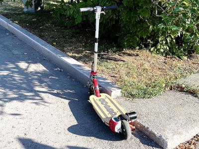

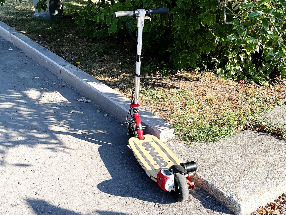

rx3avs
Цитата: БыстрыйВольт от 19 Дек. 2021 в 16:17Без нагрузки, на полном отбое подвески 40см, но мы же знаем, что существует сэг)
У меня есть довольно высокий мопед (самокат) с высотой деки 250мм.
На фото не мой, но мой точно такой же, просто нет фото с таким ракурсом.
Высота руля от деки 90 см.
Возить и куда-нибудь закатывать его не очень удобно.
Теперь возьми рулетку и прикинь свои 40+ 90.
Может конечно если ты ростом под два метра, то может и нормально будет.
