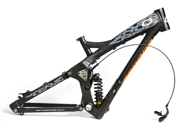

stels
Leonid_Balashiha
Там какие-то зубья на внешний корпус планетарной втулки как-то добавили шоле? - как на втулку цепь-то повесить (идущую от втулки на заднее колесо)?
И ради чего именно, весь этот колхоз-иванович?
Вон есть кареточные планетарные системы - Pinion, Truvativ, Shlumpf
P.S. Любой емутант очумелоручкина, обычно начинается с 2подвеса... :-\
Еще главный треугольник рамы желательно поменьше да поуже, шоп еще меньше акб туды влезло
