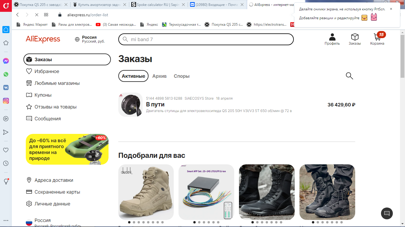

Кто то покупал прямо с завода 205ые? Или может есть проверенные продавцы, поделитесь ссылочкой на них пожалуйста. Хочу 205ый 3квт 50мм магниты 6Т намотка.
molib
ALBERTYCH
[user]molib[/user], спасибо, но это Алибаба, там один мотор покупать смысла нет, да и ценник такой же как и на алиэкспрессе
molib
[user]ALBERTYCH[/user], ну это официальный ценник на этот мотор. Ниже не купишь. Советую вскрыть мотор после получения. У меня был отломлен один проводок от холла, одна переброска касалось железа статора, и есть небольшие коцки лаковой изоляции, — отчего его придется по-любому заливать лаком или смолой теперь. В общем даже куаншунь требует контроль качества со стороны клиента.

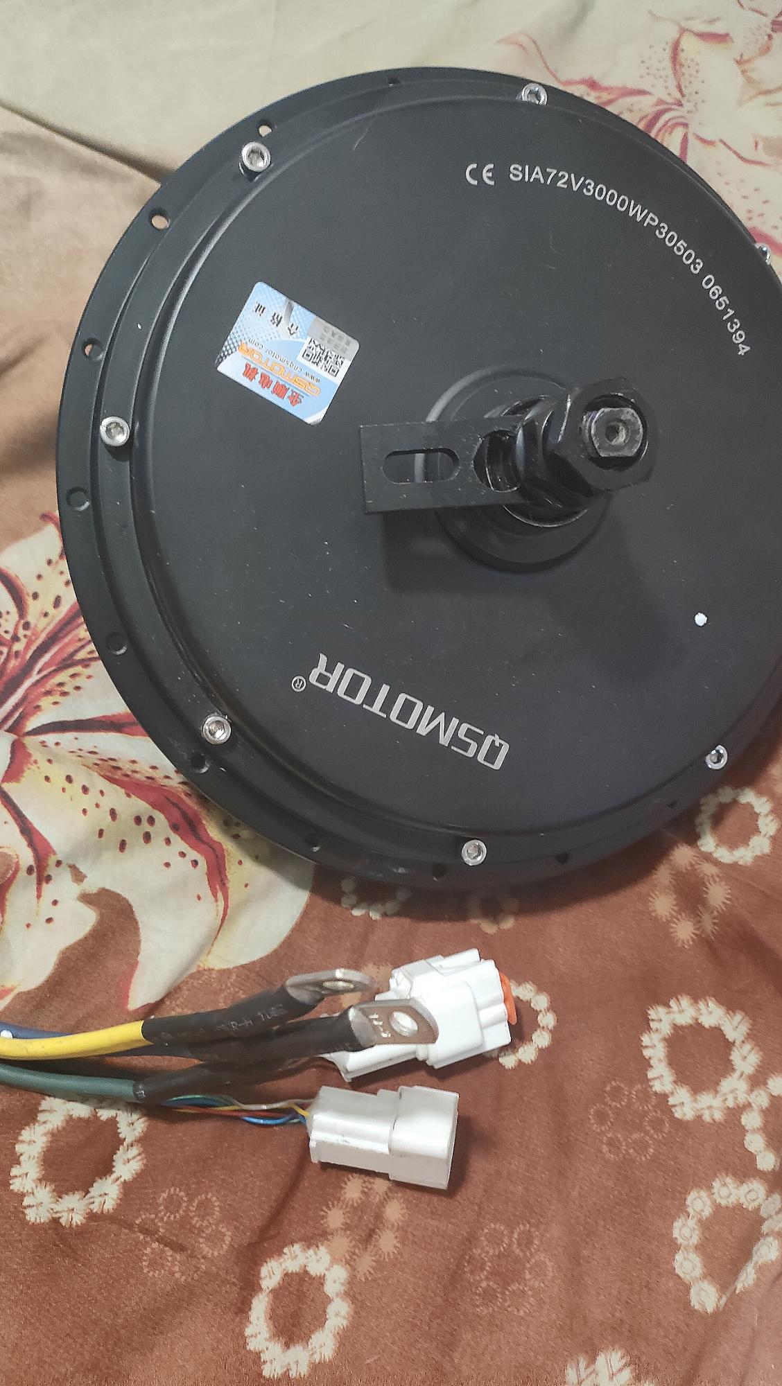

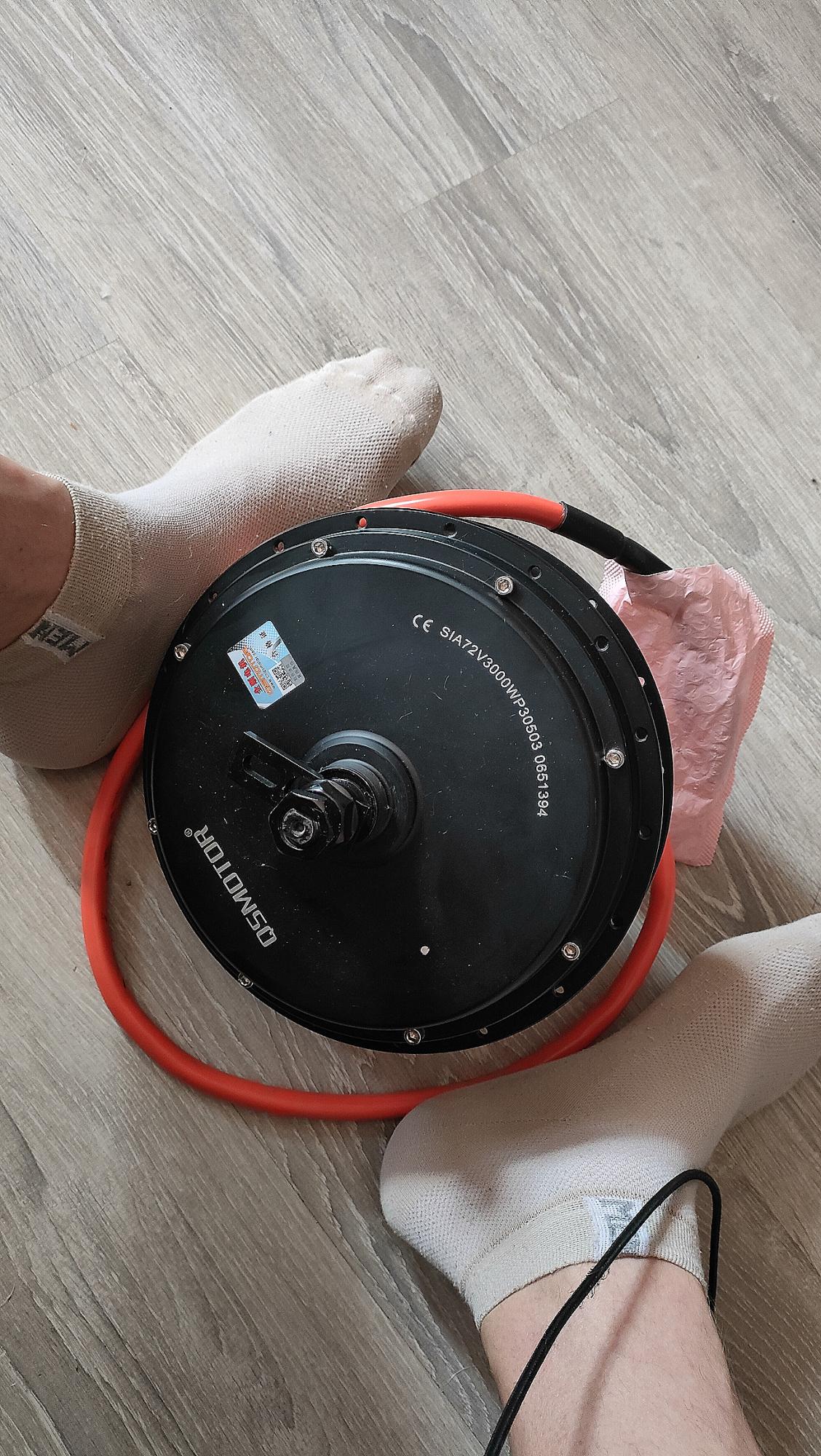

Приехал наконец мотор
Stanislavchik
yurgen
какой вес
Добавлено 29 Май 2023 в 19:50
Цитата: Stanislavchik от 29 Май 2023 в 19:36Это какая версия получается?
там же написано,
3 версия, 5Т,  650 об\мин, 72 В.
Лишь бы ТТХ не перепутали , китайцы, они такие , они могут.
80км/ч
> 70 000 км

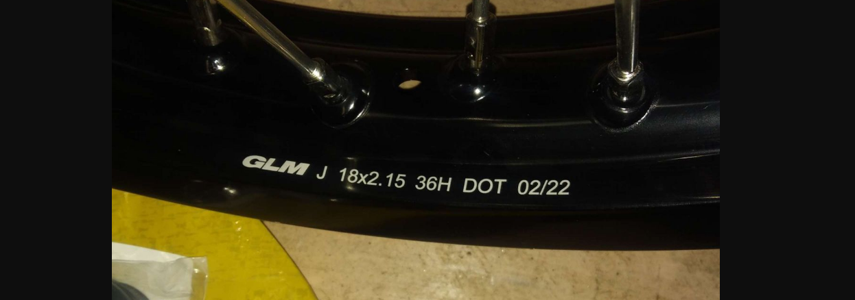

обод такой заказал, спицы придется на Али заказывать
Добавлено 29 Май 2023 в 21:24
может кто-то уже длину спиц под такой обод знает?
