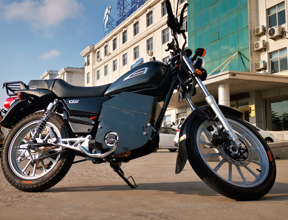

Есть мотоцикл (мы выпускаем) Либерти (заводского исполнения) http://www.denzel.bike/liberty.html
На нем стоит именно двигатель DA95S
Новый Кафе ресер в стандартном варианте тоже идет с DA95S

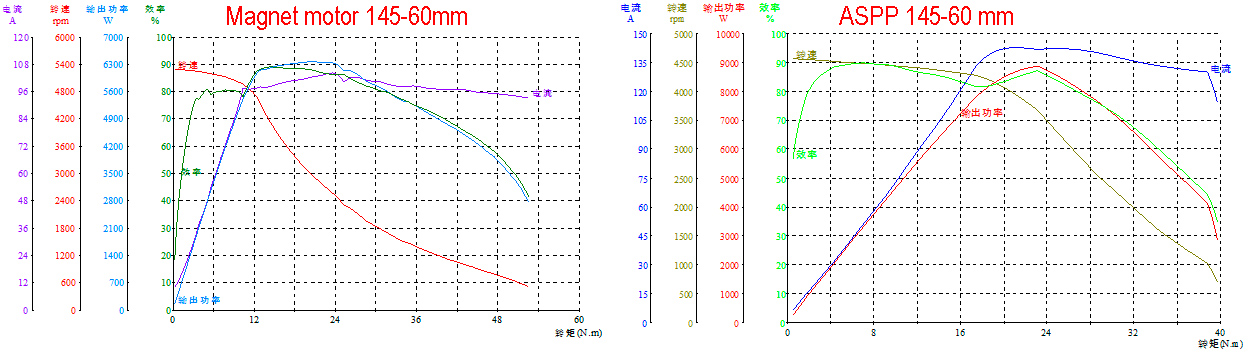

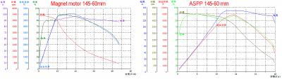

Так вот отвечу почему было отдано предпочтение асинхронному с совмещёнными оботками.
Вес сказано у асинхронного чуть больше. Но ни на 30%, это он преребрал. У магнитного ротор проточен и имеет отверстия, для уменьшения веса.
Но вот сравнение одинаковой длинны мотора
а вот ДА95С имеет не 60мм, а 85 мм длины, и мощность выше и момент выше (стартовый 83 нм при 275А фазного)
Но это не решающие факторы. Но не всё в моторе дело, а контроллер подогнать к этим моторам, это уже другое дело.
А вот цена производственная стала решающим фактором. 40% дешевле в производстве и для завода это стало решающим.
Остальное можно здесь много мусолить.
И правильно сказал [user]Denzel Motors[/user]. Моторы всего лишь испольуют стандартные, имеющиеся в наличии статора и ротора моторов асинхронных. Никто их не разрабатывал специально, для этих нужд. Это модификация, и одна попадает в точку, а некоторые нет. Железо не подходит.  Здесь просто подгоняются обмотки  совмещённые, или кому то они Славянка или Дуюнова. Кто как хочет так и называет.
Но факт что эти моторы существуют, производятся и применяются.
