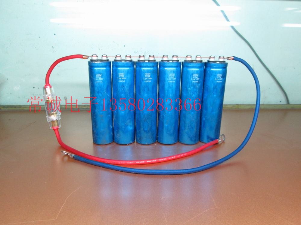

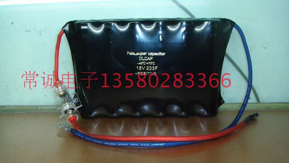

Pavel__
Цитата: chek от 06 Фев. 2013 в 07:09... вот вообще конденсатор монстр, ...
У китайцев автомобильные "конденсаторы-монстры" можно купить гораздо дешевле ->  16f/16v, 50f/16v, 233f/16v, 380f/16v.

Для стартера большой ток обычно требуется кратковременно. Увеличить ток для запуска двигателя можно, подключив к батарее конденсатор большой емкости. О них здесь уже писали.
chek
теоретически Да, а практически кондеров потребуется довольно много и по весу и по объёму, к стати как вариант, собрать батарею на 16 В  для подзарядки штатного АКБ , вот этот ток литий ион потянет.
