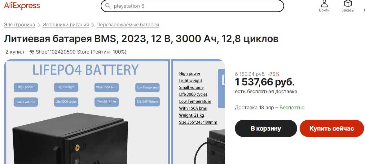

У меня вопрос к специалистам на форуме. Можно ли использовать LiFePo4 аккумулятор как стартерный 60ач для работе на авто "Ниссан" 1,3 м3 вот такой:https://aliexpress.ru/item/1005005122349831.html?spm=a2g2w.orderdetail.0.0.36364aa6CLULNe&sku_id=12000031745863304
Просто чтобы уже быть уверенным что он сможет крутить стартер и вообще работать. Я этот вопрос расположил в другой теме про Лифер а вот сейчас опубликовал здесь.
aviator79
А почему же не будет крутить? - БМСка должна выдерживать стартерный ток, тем более для 1,3. Вот только заряжаться он будет довольно большим током, как и все литиевые аккумы.
koolon
шутите чтоли?  :-D
берите лучше сразу 12в 200ач за 1537р, там далее в рекомендациях и другие предложения
хотя она на картинке 200ач, а в названии все 3000   :-D

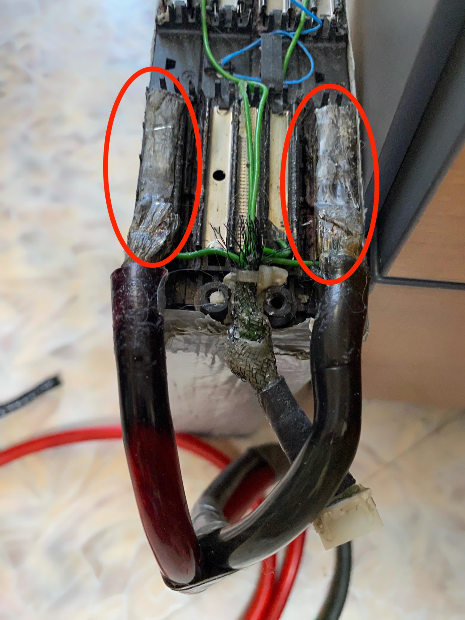

Коллеги, есть задача перепаять силовые кабели 4GA на лиферной батке. Заказал паяльник 200Вт с клиновидным жалом 20мм на 400С. Пока едет решил поспрошать про нюансы или толковые советы по перепайке. Вот подумалось, мож выфрезеровать старую пайку, чтоб не греть лишнего. Недофрезерованные остатки паяльником собрать. Или мозг не компасировать, а выпаивать? Вышеозначенный паяльник справится?

В пользовании 10лет лиферная 20-ка на пакетах А123 без БМС. Переходила с авто на авто (паджеро спорт, шкода суперб, форд куга, тигуан). На всех авто вебасты. Режим поездок "15мин едем, 2 дня стоим". Никакой свинец в таком режиме не выживет зимой, проверено. лифер подключается в параллель к свинцу и живет под капотом с осени до весны, летом катается в габажнике как аварийный. Саморазряда нет. Стоял пассивный балансир, недавно поставил активный, проверяться будет теперь с осени. Пассивный безбожно грелся, но не сгорел. На прилично разряженном лифере замерял ток заряда клещами, максимум было 80А. В среднем, не выше 40-50А, т.к. лифер не разряжался вхлам обычно. Есть и вторая лиферная 40-ка (выше на фото), которая лежала на морозе в авто хз скока, пока не оказывалась нужной. Так же без саморазряда. Покупал одну за 25тыр, вторую за 50тыр. Доволен? Да! При моем режиме поездок доволен. Особенно, когда в пользовании было 3 машины одновременно, то свинца и траханья со свинцом в морозы не напасешься. На трех машинах (новых с салона) после 4-5 лет эксплуатации родные аккумы были как новые, томушта лифер всегда по напруге был выше свинца и служил подпоркой свицу на разряд. Литий титанат тоже имеется благодаря Тимми. Но так и не введен в эксплуатацию. Более того, элементы пролежали в гараже лет 6 полностью в ноль (саморазряд есть у них). Месяц назад собрал один аккум из 6-ти элементов, зарядил/разрядил - они не деградировали.
Жопа-это универсальный интерфейс. Поскольку все через нее можно сделать.
Виталий. ВИЙ - это сокращение.
Lexxre
Если это пакеты , то их вообще паять нельзя , или сильно охлаждать место сочленения контакта в ламинат .
