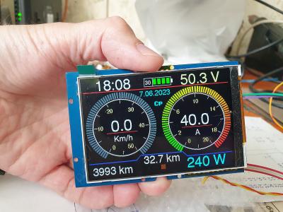

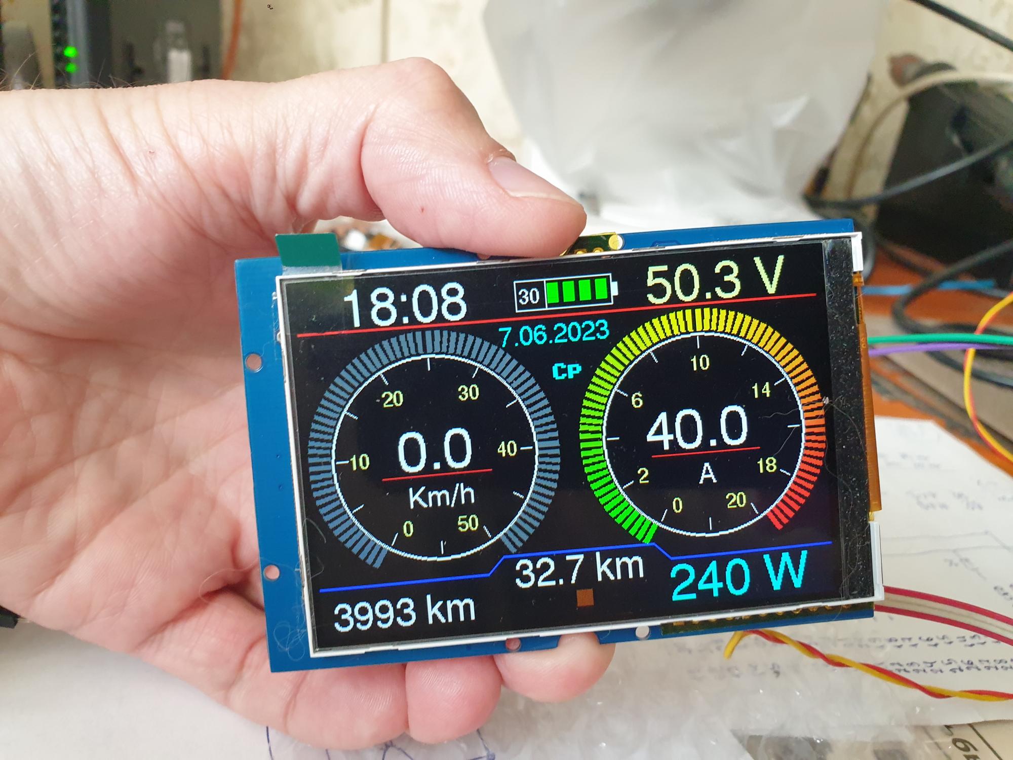

Вот, разрабатываю устройство для своего электровелосипеда. Всё пока на стадии отладки. Может кому будет интересно.
Функционал:
- вольтметр
- амперметр
- ваттметр
- счетчик амперчасов
- спидометр
- одометр
- пройденное расстояние на выбранном участке
- возможность брать данные с ANT-BMC по bluetooth
- дата
- время

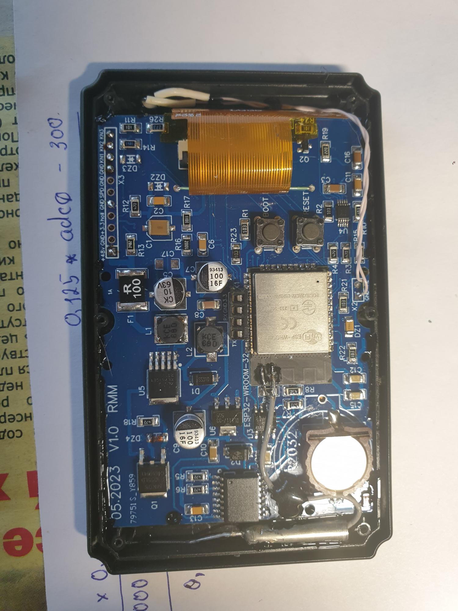

на каком проце собрано? стм32?

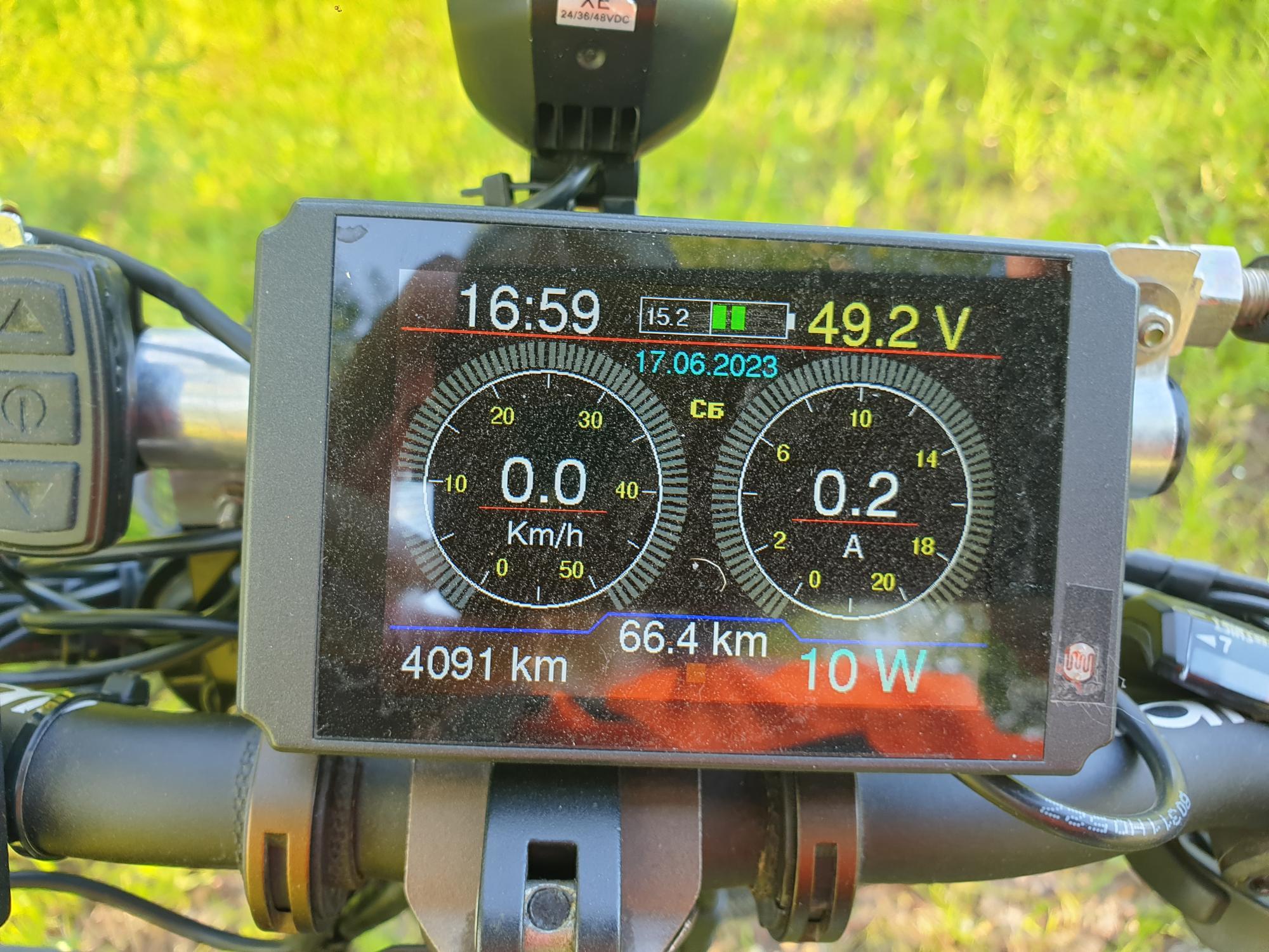

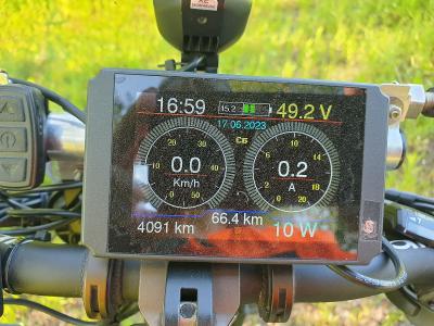

Как этот дисплей на солнце? Пришлось отказаться от навороченного lcd в пользу монохромного потому, что на солнце нифига ничего не было видно, монохромный видно отлично за счет своей же тени на экране

Вопрос, сохраняет ли показания амперчасов и одометра при выключении питания?

Цитата: v747 от 16 Июнь 2023 в 23:47Как этот дисплей на солнце? Пришлось отказаться от навороченного lcd в пользу монохромного потому, что на солнце нифига ничего не было видно, монохромный видно отлично за счет своей же тени на экране
Да никак, скорее всего. Не видел ни одного цветного дисплея, умеющего хорошо отображать на солнце. Неспроста все разработки, какие я знаю, - адапто, ядреный, cycle analyst - все на монохромных. Свой ваттметр тоже делал на монохромном 2004. [user]TRO[/user], если память, не изменяет тоже взял монохромник 12864 на чипе ST7920 для своего ваттмера. Цветной дисплей на байке это баловство, нежели практичность.

Присоединяюсь к вопросу, учитывая то, что esp32 не имеет встроенной EEPROM. Просто интересно, как реализовано. Если реализовано, конечно. 8-ногая микруха рядом с DS3231 случаем не EEPROM?
Дисплей ips. Сегодня солнечная погода, 70 км проехал, как раз испытывал. Блекнет конечно, надо угол подбирать, чтобы сильно не засвечивалось. Изначально хотел поставить дисплей от Нокии Н95. У нее цветной трансрефлективный дисплей, чем ярче солнце, тем лучше видно. Но увы, не смог подключить. Не удалось запустить
Цитата: fondrosel от 17 Июнь 2023 в 16:14Вопрос, сохраняет ли показания амперчасов и одометра при выключении питания?
Сохраняет. Стоит eeprom 24c32.
Цитата: Ghozt от 17 Июнь 2023 в 17:078-ногая микруха рядом с DS3231 случаем не EEPROM?
Да, она самая.

Цитата: Ghozt от 17 Июнь 2023 в 17:07Да никак, скорее всего. Не видел ни одного цветного дисплея, умеющего хорошо отображать на солнце. Неспроста все разработки, какие я знаю, - адапто, ядреный, cycle analyst - все на монохромных. Свой ваттметр тоже делал на монохромном 2004.  TRO, если память, не изменяет тоже взял монохромник 12864 на чипе ST7920 для своего ваттмера. Цветной дисплей на байке это баловство, нежели практичность.
жаль что нельзя аккуратно снять фотофильтр и повернуть его
тогда бы был максимально контрастный экран - чем сильнее солнце тем "ярче" цифры
Е-инк надо. B-)
