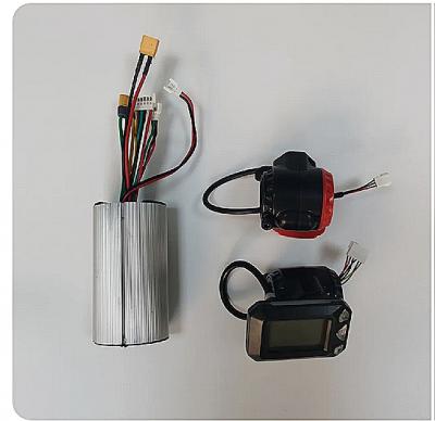

Dimas_Tazov
Всем привет, спрашивает знакомый. У него китайский электронабор на 48в 30а.
У контроллера есть выводы low level, на которой выведет рекуп и high level, к которому ничего не подпаяно. И на low level он совсем слабо тормозит. Будет ли он лучше тормозить если подключить провод рекупа на high level?
Mike 372
Нет. Это входы для тормозных ручек. Один для включения по низкому уровню сигнала, другой по высокому.

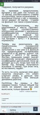

#10181
Кто нибудь может прояснить, как контроллеры без фазного шунта узнают свой фазный ток?
В китайских он ведь чем то ограничен, а инфинеон вообще позволяет фазный ток менять при настройке, хотя шунта в нем нет.
Из догадок только то что он высчитывает его зная батарейное напряжение, батарейный ток и фазное напряжение

Sonar
[user]Dimas_Tazov[/user], можно узнавать величину фазного тока по падению напряжения на переходе силового транзистора в момент, когда он открыт.

Dimas_Tazov
Кажись я нашел ответ на свой вопрос
Можно посчитать через батарейный и заполнение шим.
Добавлено 29 Май 2023 в 23:57
Делают, но это вроде не очень точно. Температура, нелинейность...
drodigy
#10186
Цитата: Valters от 02 Май 2023 в 00:46Вопрос специалистам) есть два контроллера KT, с одинаковыми мосфетами IRFB4110, у одного 12, у другого 18. У какого из них будет выше КПД при одинаковом токе и напряжении ?
КПД будет выше у контроллера, который имеет 18 фетов. Помимо фетов, плата контроллера рассчитана на больший ток, дорожки жирнее, провода толще и т.д.
Если прям разница только в транзисторах, то набирая феты в параллель, повышаем пропускную способность на фазу, так как сопротивление транзистора (если представить его как резистор) будет кратно уменьшаться.
Цитата: Dimas_Tazov от 29 Май 2023 в 11:00Кто нибудь может прояснить, как контроллеры без фазного шунта узнают свой фазный ток?
Методов довольно много. Помимо шунта, могут размещаться рядом с фазными выходами RC цепочки обратной связи или даже микросхемы...
В китайцах шунт на пару миллиом, который задаёт фиксированное значение для контроллера. Например, в самом дешёвом контроллере не 17А ровно, а может плясать плюс минус пару ампер. Если шунт выпаять и шлифануть, уменьшив его толщину, то ток контроллера уменьшится. Если , наоборот, подлудить с одной стороны, то увеличится...
